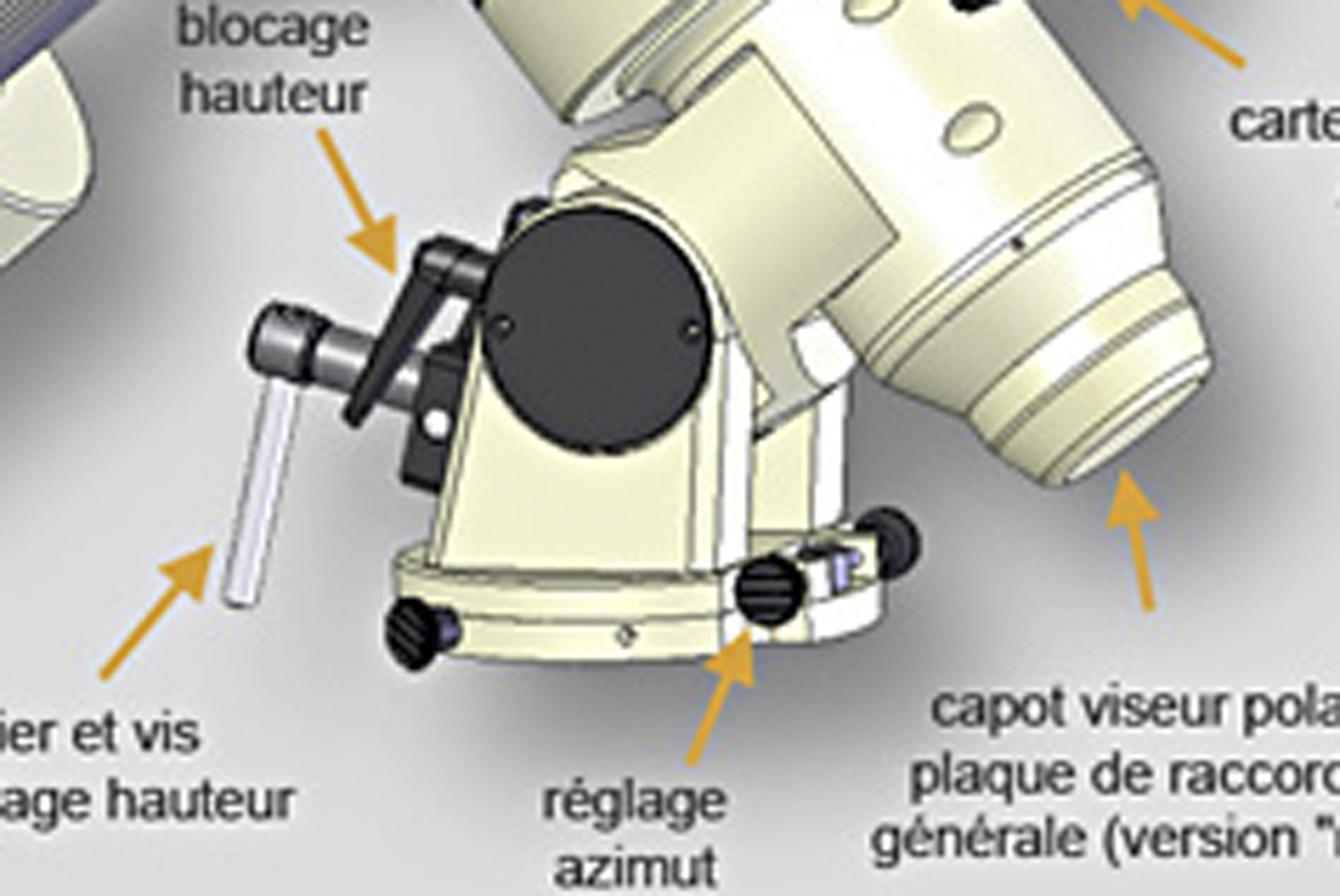

Pour moi un alignement ça se fait en utilisant ça : monture.thumb.jpg.3d2360bc3ad6abb57b4a6806966b5e37.jpg

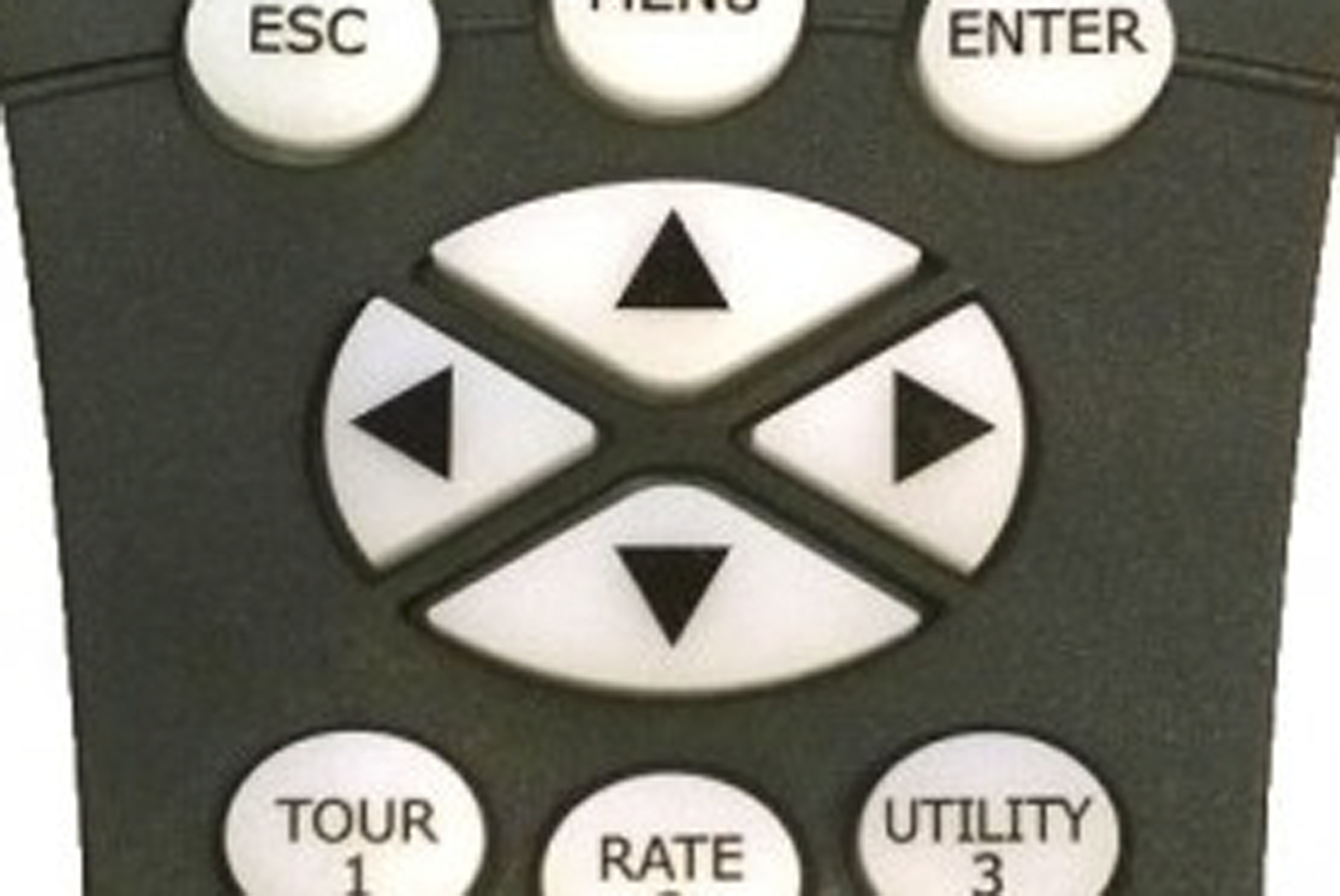

Une calibration (du GOTO) se fait en utilisant ça :raquette-synscan-v4-pour-montures-eq6-n-eq6-ou-atlas-eqg.thumb.jpg.1676e19e70659bfca8418bd36b41eab0.jpg
