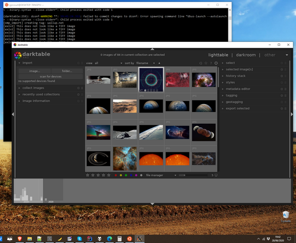

On a installer ubuntu 20.04 persistant sur un disque dur je voulais installer "astrophotography tool" mais on a pas réussi. Mon but est de pouvoir m'aider de mon 1000d pour faire une meilleur mise en station.
J'ai écouter vos conseil: EXIT le boot sur SD
Après avoir passé la journée dessus, impossible de lancer "APT" sur ubuntu. je me suis rabattu sur "KSTARS+EKOS+INDI". On a réussi a le lancer et à prendre le controle de mon APN. cepandant je ne comprend pas trop comment utiliser Ekos pour la mise en station. Auriez-vous un petit tuto à me conseiller (je n'en ais pas trouvé ou bien je suis passé à coté).dois-je faire la methode des dérives ou king ou bigourdan via EKOS? ?
Je précise que j'ai une simple monture eq3-2 motorisé en AD et que j'utilise linux depuis cette après midi haha.
Je suis presque au bout du tunnel ^^
Merci à tous, vraiment!!!
Modifié par Bouzy
petite précision
dernière nouvelle et hop au dodo.
j'ai réussi a installer wine sur le pc. j'ai pu télécharger APT et lancer l’installation (avec wine) cependant quand je lance "APT" via wine(rundll32) elle se stop avec ce message d'erreur " Initializing temper or temperhum sensor"
