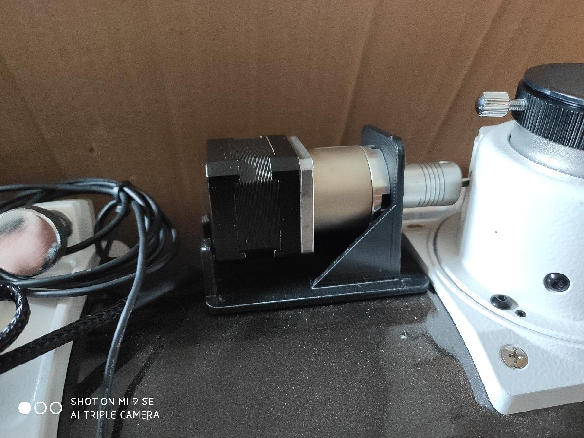

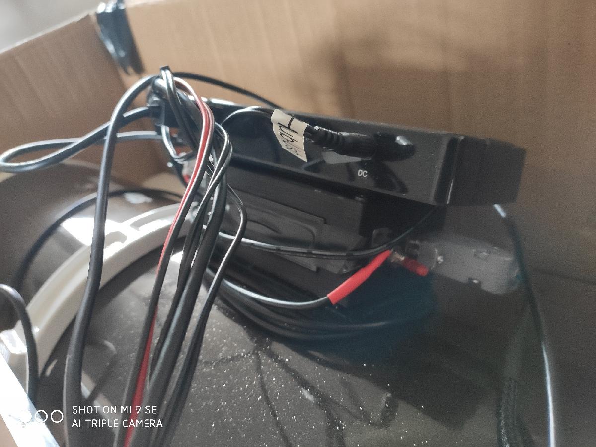

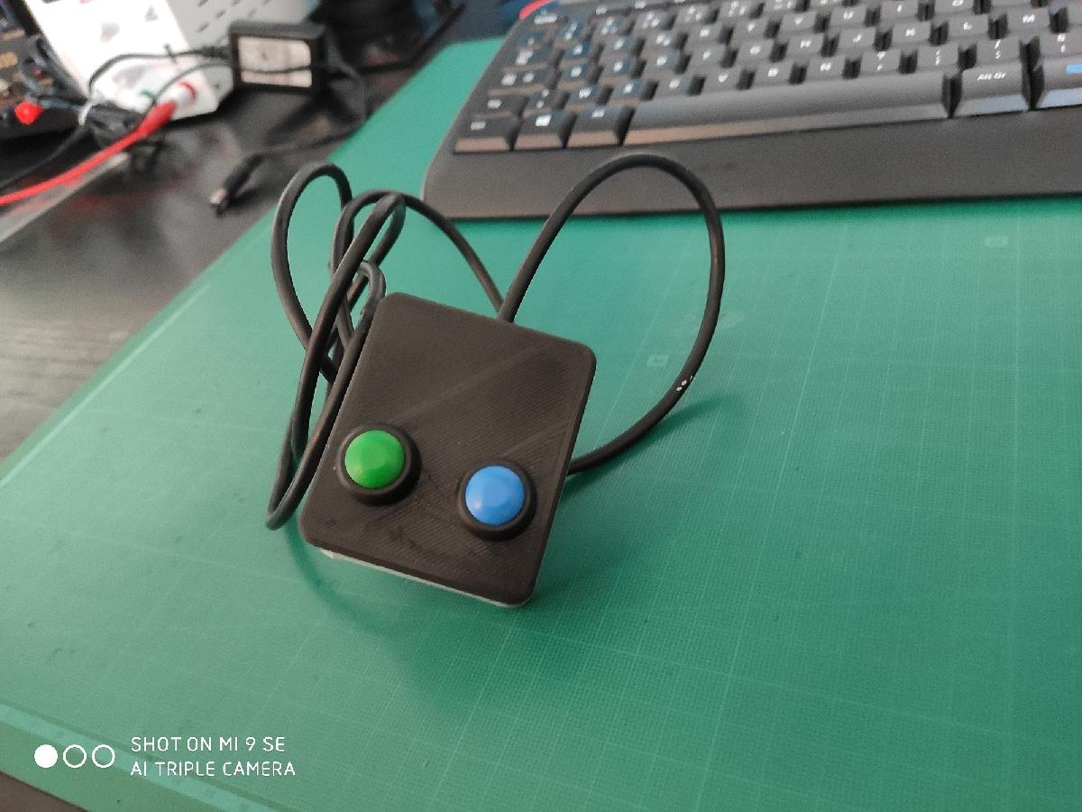

Le boitier en full et une télécommande déportée filaire. Le support du boitier qui épouse la forme du tube, un 200/1000 skywatcher.

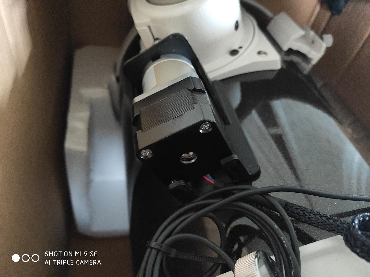

Et le support moteur également pour le 200/1000 il s'adapte également sur un 200/800 ainsi que sur leurs équivalent chez Orion.
Le support moteur
Le boitier
La télécommande
