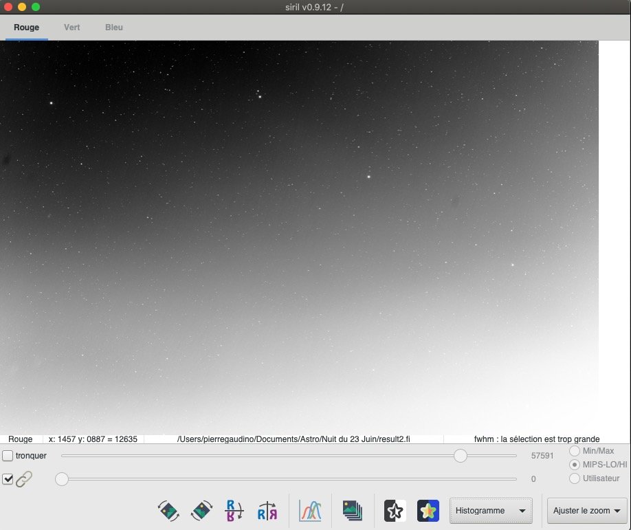

1. les images après empilement sur SIRIL et prétraitement avec les DOF, en mode histogramme, où le gradient de pollution lumineuse est bien visible.

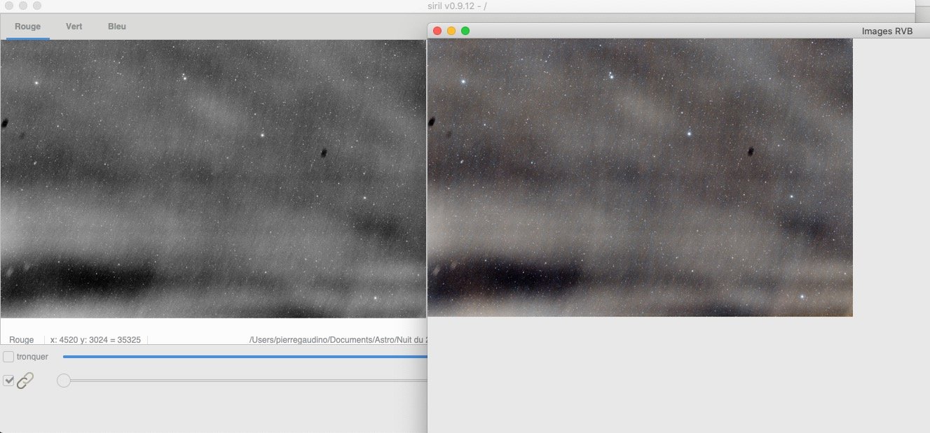

2. Le résultat, plutôt chaotique, après extraction de gradient qui ne correspond pas au gradient de pollution lumineuse de la première image.
445791315_Capturedcran2020-06-2417_08_20.thumb.jpeg.aa85938a304d560041f40c55df48ba59.jpeg
J'ai essayé de modifier les réglages d'extraction du gradient, de positionner les points de référence manuellement mais le problème persiste ...
