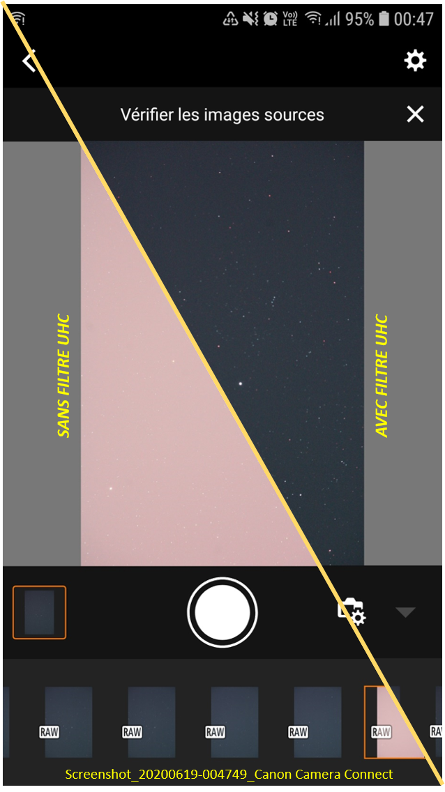

Mon premier petit teste sur le filtre UHC Optolong.
Pollution lumineuse...maximale.
Le résultat est tellement choquant, je pensais à une erreur de manipulation mais non. Je l'ai réalisé trois fois, voici le résultat.

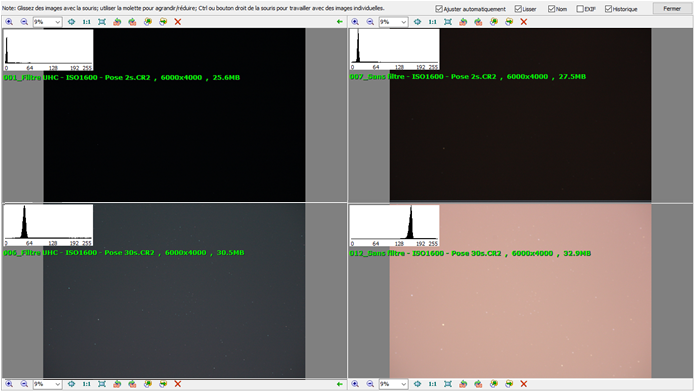

Effectivement le test est particulièrement concluant.
Tu es donc dans Paris?
Peux-tu nous préciser les conditions du test (instrument utilisé, temps de pose, ...)
C'est bluffant, effectivement. Le résultat est-il aussi tranché en visuel ? Reste-t-il assez de lumière pour observer dans des conditions satisfaisantes ? Je crois que tu utilises une 80ED. Habituellement, en visuel, on conseille de n'utiliser les filtres que sur des gros diamètres mais je me dis que ça peut être intéressant même sur des diamètres plus petits d'après ces photos.
Pour le visuel il n'y a aucune différence si le ciel est totalement dégagé.

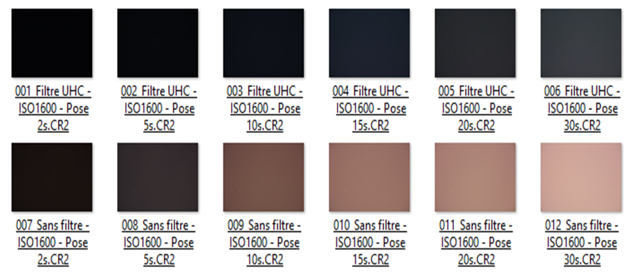

En photo c'est le temps de pose qui influencera le résultat. Les deux clichés sont à 30s de pose (Iso1600).
J'ai re-testé sur plusieurs temps de pose différents.
Conf.matériels:
- Lulu80ED
- EOS 2000D (non défiltré)
Param APN:
- ISO1600
- Expo/réglage AEB = 0 (sans décalage)
- Style image "Standard"
- Effet image "Standard"
691652436_TesteUHC-Visutempsdeposes2-5-10-15-20-30.png.8b0f5d1e4379bb3a8d17b6fc4b072062.png
