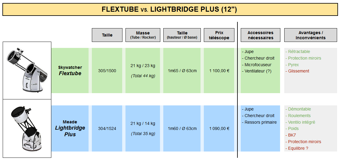

Il y a quelques jours j'ai parlé sur ce forum de mon projet d'achat d'un 300 pour enfin ranger mon 200 (Skywatcher). J'ai eu des réponses bien sympathiques de certains membres d'ici, ça m'a permis de continuer mes recherches et je suis donc dans une grosse hésitation entre le SW Flextube et le Meade Lightbridge plus (le fameux duel, je l'ai vu plusieurs fois passer dans mes recherches).
Si je me permets d'ouvrir un nouveau topic c'est parce que j'ai certes souvent vu le débat, avec une victoire régulière du Flextube, mais contre un lightbridge "ancien" (version normale ou deluxe) qui n'est plus d'actualité. Le problème est que la  nouvelle version du Lightbridge (plus) est encore rare chez les astrams. Et je crois bien qu'elle apporte moult corrections.
J'ai donc fait ce petit tableau récapitulatif dans l'espoir d'avoir vos avis et corrections pour que je puisse me décider.
Il me semble que le défaut d'optique "hasardeuse" du Lightbridge et désormais terminé.

le Lightbridge plus sans hésiter
PO costaud et ergonomique (VS à chiquer chez SW), plus facilement transportable, collimation plus facile et précise, meilleure mécanique générale, chercheur point rouge de bonne qualité, un oculaire QX 26mm correct.
le quartz c'est mieux pour la mise en t° mais un 300 BK7 avec ventilo (même sans) ça ira.
pour l’équilibrage, cela dépendra de tes oculaires. En tout cas, les contrepoids jaunes des dobsons Explore s'adaptent (vu à l'atelier du moulin de blandé)
+1 , le LightBridge sans hésiter  , et de loin , j'avais un 254 , j'aimais bien , à ces diamètres , le BK7 se met vite à température et n'utilisait pas le ventilo , aucun soucis là dessus , et même niveau esthétique , le Meade a clairement plus de caractère ;)

Vous me rassurez pas mal au niveau du BK7, c'était une grosse crainte pour le LB étant donné que l'optique, c'est quand même la base d'un scope :p
À propos de l'esthétique, j'ai pas osé en parler parce que beaucoup y accordent pas d'importance, mais j'avoue que je viens de passer 5 ans avec mon SW dans le salon, ça me ferait pas de mal de voir une autre monture toute la journée :D Et puis c'est un bel objet. Un point de plus pour le LB donc (pour ma part).
Je suis curieux de voir si ce problème d'équilibrage a été corrigé dans la version + (je vois pas vraiment comment, mais sait-on jamais..?). S'il y a un heureux possesseur de LB Plus parmi nous.. :) Je n'ai pas encore investi dans de gros oculaires "lourds", je pense que l'achat de contrepoids sera pour un peu plus tard (ou je bricolerai un truc facilement).
