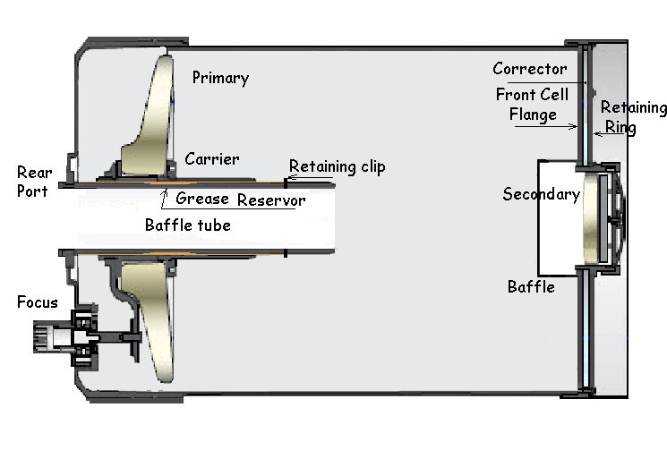

Je vois bien les 2 tubes qui coulissent entre eux avec de la graisse au milieu, mais je ne vois pas ce que sont ces "2 roulements à bille en pré-tension". Est-ce que c'est nouveau et est-ce que quelqu'un aurait un schéma pour m'aider à mieux comprendre ? Est-ce qu'ils ont résolu le problème de shifting sur les Schmidt-Cassegrain chez Celestron ?
merci
Voici un schéma classique :
Les roulements sont pour l'axe de la molette qui commande la vis de mise au point, et s'ils réduisent le "shifting", ils ne peuvent pas l'annuler, car ce dernier est dû à l'inévitable jeu autour du tube sur lequel coulisse le miroir, et au bras de levier de la commande.
Ça se décale parce que le tube lié au miroir bascule un petit peu quand on change de sens en tournant la molette.
Le seul moyen de le supprimer serait de pousser le miroir au centre, ce qui ne peut être fait qu'en ayant trois vis identiques disposées à 120° qui tourneraient en même temps. Il paraît que les premiers Celestron, du temps où ils étaient blanc et bleu, fonctionnaient selon ce principe.

J'ai du mal à visualiser comment fonctionne leur truc, mais ce n'est peut-être pas une innovation, comme on pourrait le penser en lisant leur phrase.
Ce système est peut-être en place depuis longtemps sur les Celestron !
