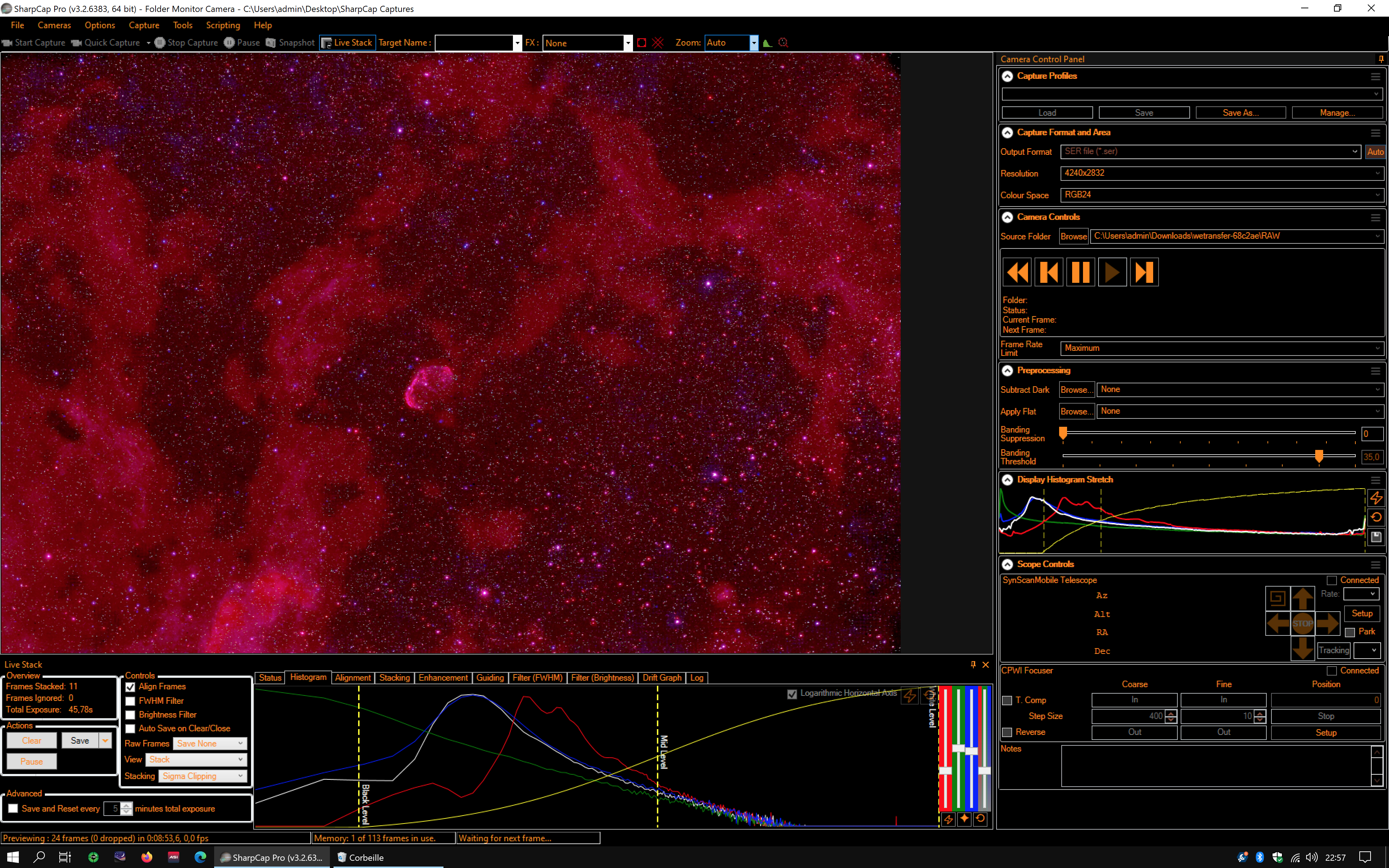

Rapide test avec les fichiers que tu m'as envoyés hier : effectivement Sharpcap ne sait pas lire tes ARW. Je sais qu'il est possible de les transcoder à la volée en quelque chose de lisible (FITS ou TIFF par exemple afin d'utiliser ensuite le Folder Monitor de Sharpcap), via un script si tu sais comment le programmer. Aucun problème pour les JPG qui étaient associés, évidemment, alignement, empilement etc... et un beau Croissant (rouge), un ! ;) (avec un certain nombre de pixels chauds soit dit en passant, mais tu as probablement dû capturer et stocker les darks à part).

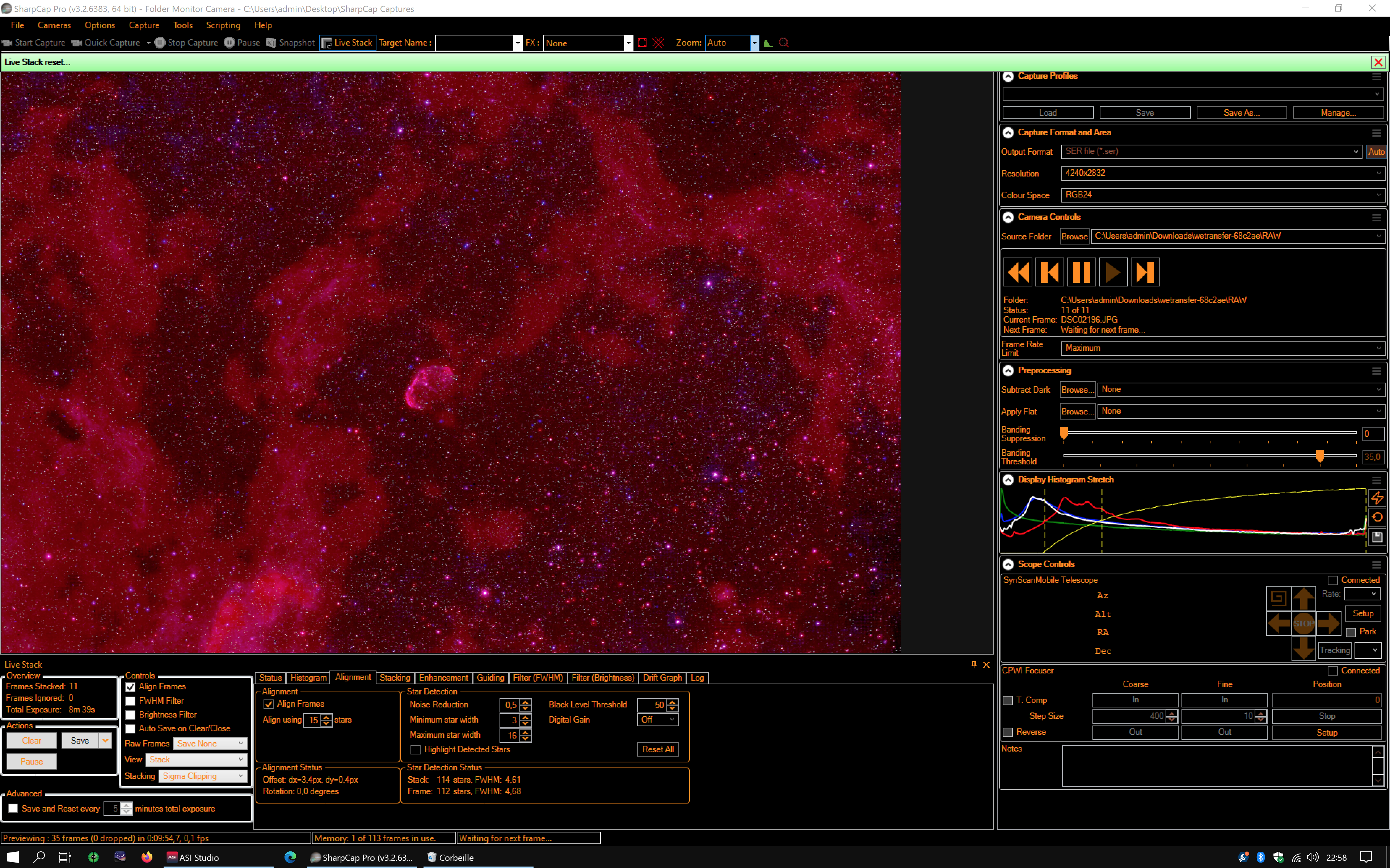

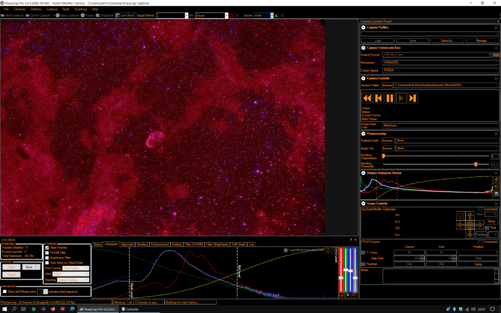

Ah ça oui, avec les 11 JPEG qui étaient présents dans ton répertoire, sans aucun souci. Evidemment il ne faut pas trop zoomer dedans, mais ça empile.
Je n'ai pas réussi (comme souvent avec les dual narrowband et dans cette région du ciel bourrée de Halpha) à trouver un équilibre pour les couleurs par contre.
Et les réglages d'alignement, quasiment par défaut à part la FWHM un peu remontée pour éviter les pixels chauds

La version APP + PI est évidemment beaucoup plus jolie et équilibrée, mais avec les JPG j'ai du mal à faire mieux dans SC : j'ai de gros aplats de couleurs dus à la compression (très visibles dans mes screenshots) et pas mal d'artefacts autour des étoiles.

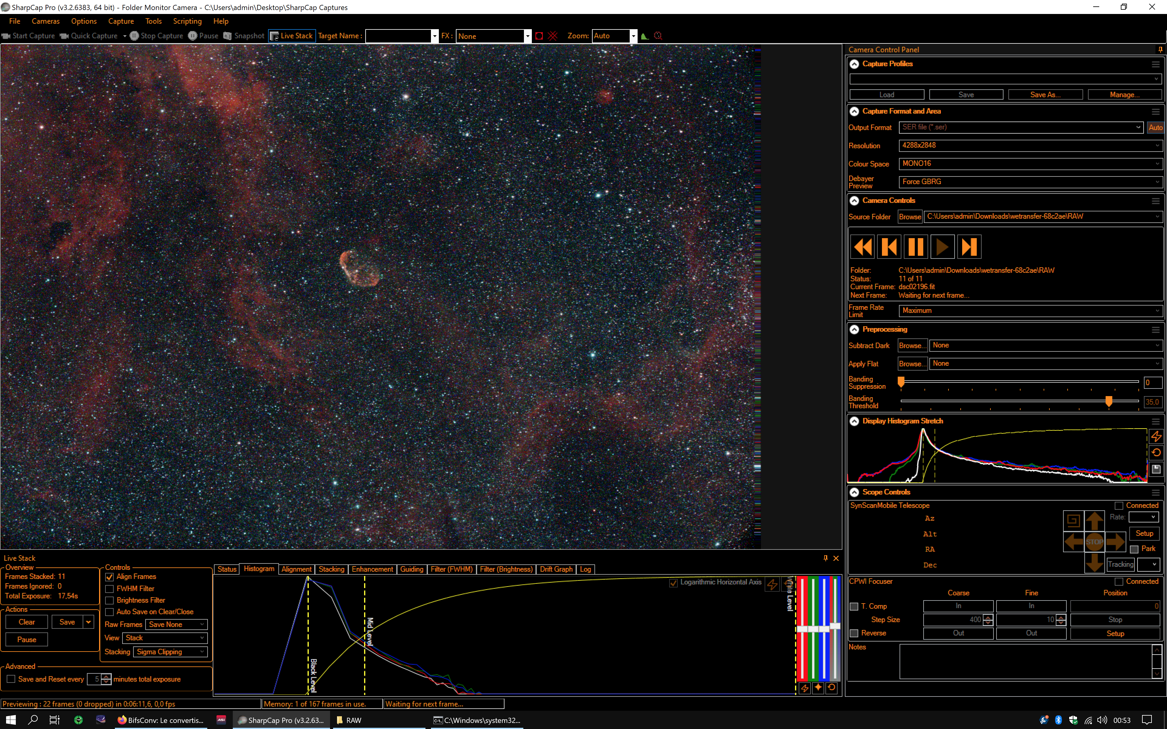

Avec les ARW convertis en FITS non dématricés, c'est un peu plus facile à équilibrer en direct, ce qui me fait dire que si le pilote ASCOM fonctionne c'est une bonne option pour stacker en live.
