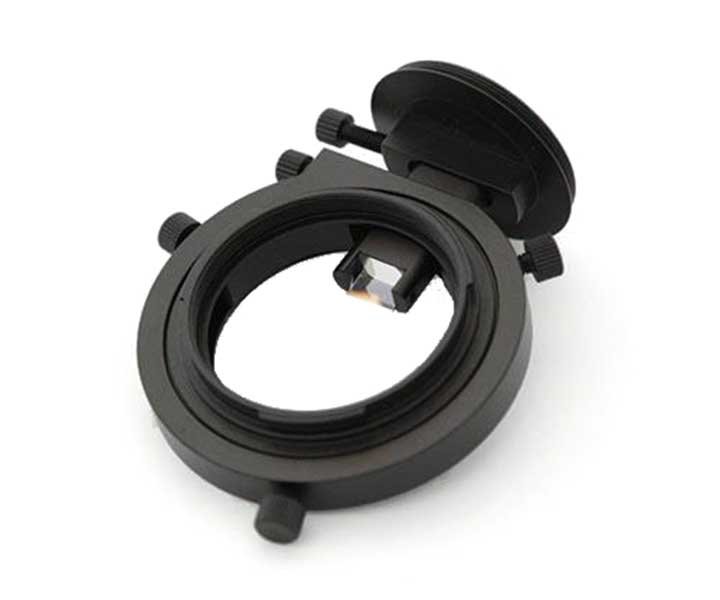

j'ai donc vissé directement le correcteur sur le pas de vis M56 sur le porte oculaire, ensuite je vis au cul du correcteur mon Diviseur optique ZWO (pas de vis M48) puis ma bague T2 sur mon diviseur optique et mon APN dessus.

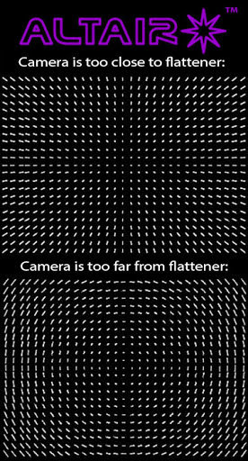

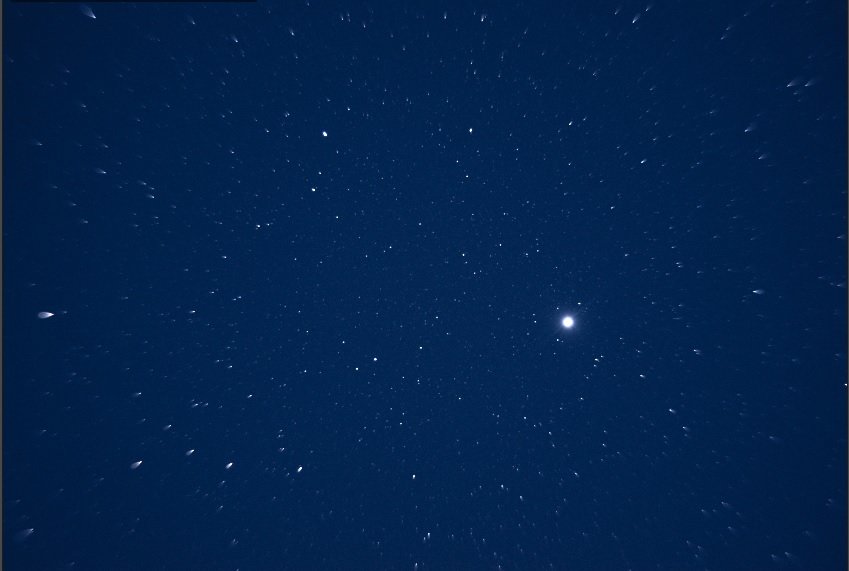

J'ai fait tous mes réglage de jours avec APN et camera ... mais j’obtenais rien de concluant avec la camera mis sur le diviseur optique,  je comprend pourquoi maintenant .... :
Alors bon ce n'est pas que j'aime pas l'effet, c'est sympatique, et les fans de Star Wars aimeront surement mes photos ... mais ce n’était pas le but recherché en mettant 230€ dans mon correcteur ... 😁.
Je comprend bien que cela doit provenir de la distance entre mon correcteur et le capteur de mon APN et camera mais vu que tout est vissé au plus court (sans bagues ect...), je ne vois pas comment je peut ou comment je doit faire.
Comment réglé cela ?
merci d'avance pour votre aide...
Le BF préconisé par le constructeur doit être respecté, 55mm pour ce réducteur.
par contre je ne sais pas comment ça se passe avec un DO je n’en utilise pas. J’imagine que c’est pareil mais il faut prévoir les bonnes tailles de bagues. Ici certainement rajouter un spacer ou deux selon ton calcul
Modifié par Drase
Merci Marc684 pour ton aide et effectivement suivant ton schéma mon capteur serait trop près, mais je fait un test en éloignant d'1cm l'APN est j'avais la sensation que cela était encore plus prononcé.
Comme tu le souligne Drase, le BF recommander est bien de 55mm mais avec mon diviseur optique je suis à bien plus le diviseur à déjà un back focus de 16.5mm + ma bague T2 et le recule du capteur dans l'APN...
Cela voudrait dire qu'il faut choisir entre l'autoguidage ou du coma ? 🧐... Je pense qu'il doit avoir une solution...

Bon après renseignement à la maison de l'astronomie à Paris, il n'y a aucun moyen d'utiliser mon DO est de faire ce montage...
Je doit donc passer au guidage au chercheur... Et cela ne Marange pas du tout... 😭
Vous confirmez ?
Merci pour ta réponse Marc,
Bâ j'ai mon DO 16.5mm, une bague T2 classique je sais pas combien cela fait... Et mon APN
Je vois cela ce soir, mais c'est pressé car je pars vendredi en vacances et j'aimerais emporté ce matériel... ☺
ton APN Canon a 44mm de BF.
Ta bague T2 doit normalement faire 11mm.
Tu es déjà à 55mm sans le DO.
Donc le DO tu l'oublies, ou tu changes ton Canon pour un Sony :D(ou pour une caméra)
Sinon il existe des DO spécial Canon qui remplacent la bague T2 justement.

Mon APN est un Nikon D5300 mais je pense que son BF doit être le même...
Je crois que chez Nikon c'est 45mm au lieu de 44. Mais pas certain.
En fait c'est la bague T2 qui compense le BF de l'APN pour atteindre dans tous les cas 55mm au total.
Donc dans tous les cas, avec ton DO ZWO tu l'as dans l'os :)

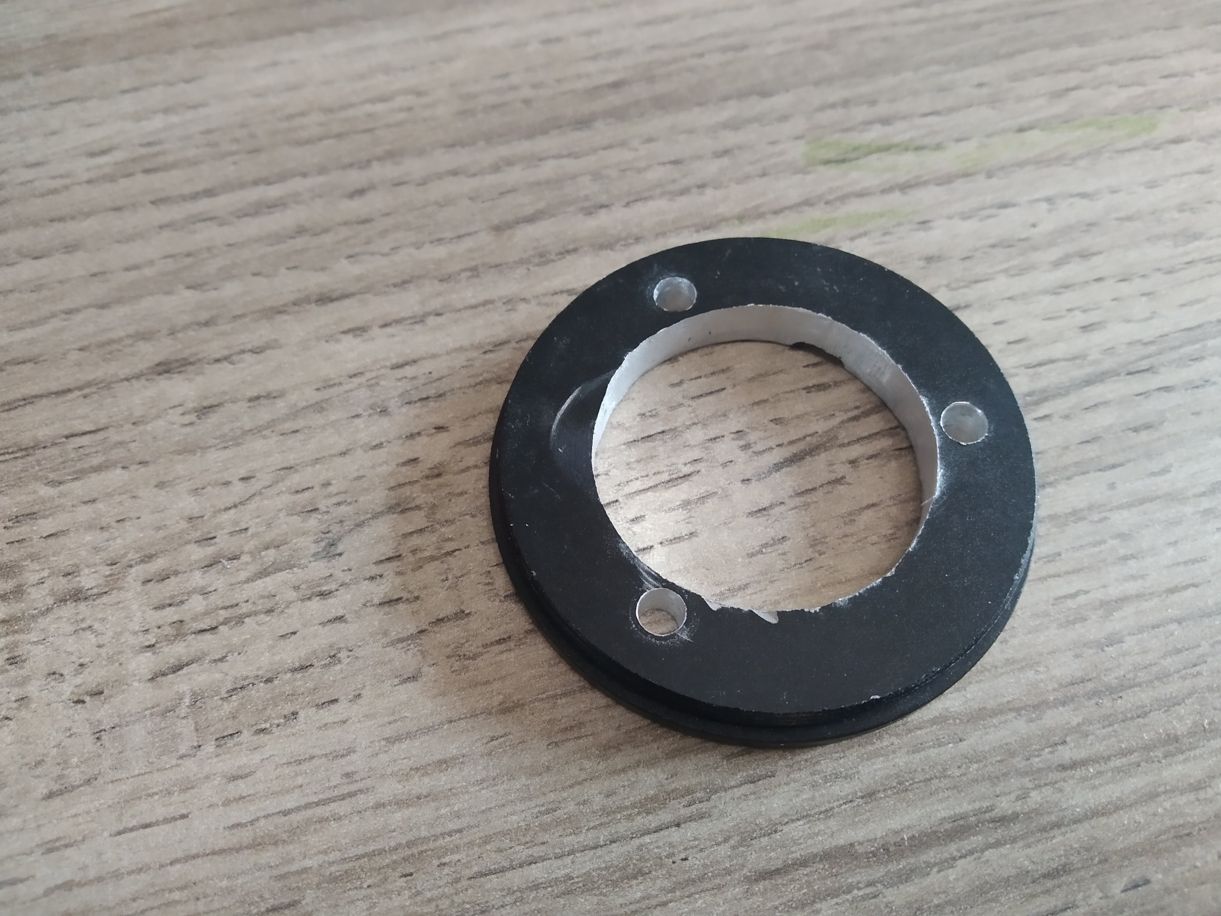

Et pour la lunette, j'ai bricolé mon chercheur 9x50 car encore mettre plus de 100€ dans une petite lunette guide... ☹️

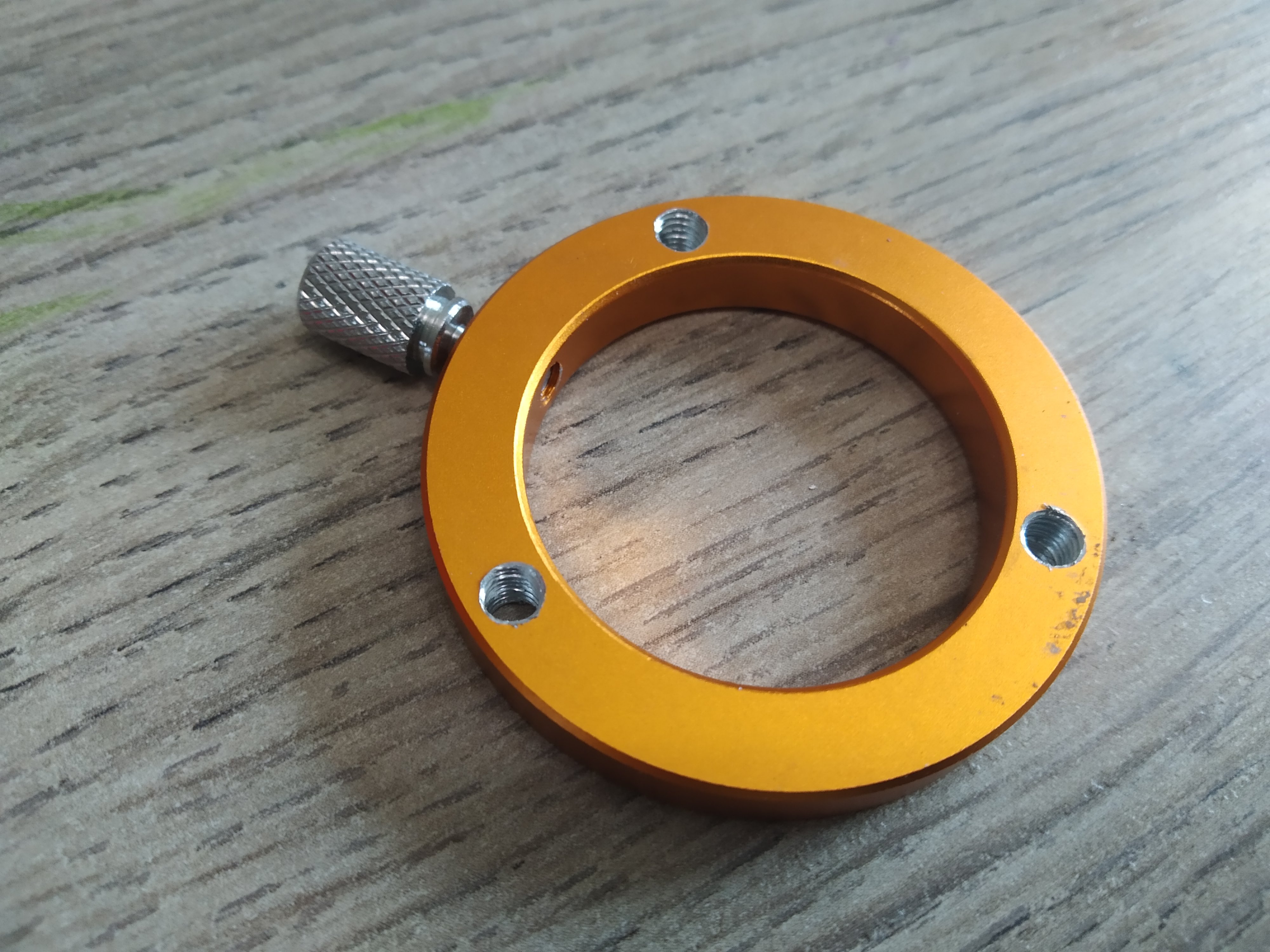

Je vous post juste des photos de mon bricolage:
La bague Ar du chercheur retiré, le trou du centre agrandi à à 31.75mm. Et 3 trou de percé pour les vis:

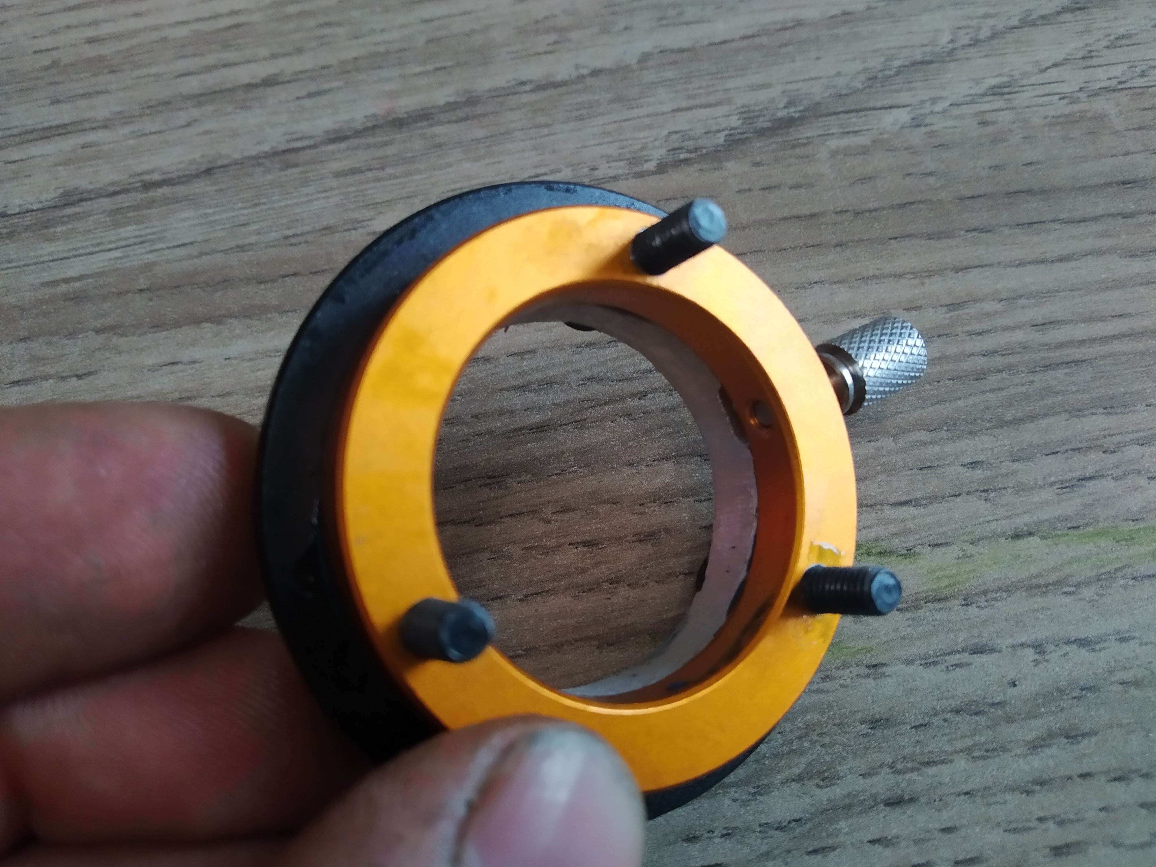

La bague de Verouillage de ma caméra percé +pas de vis :

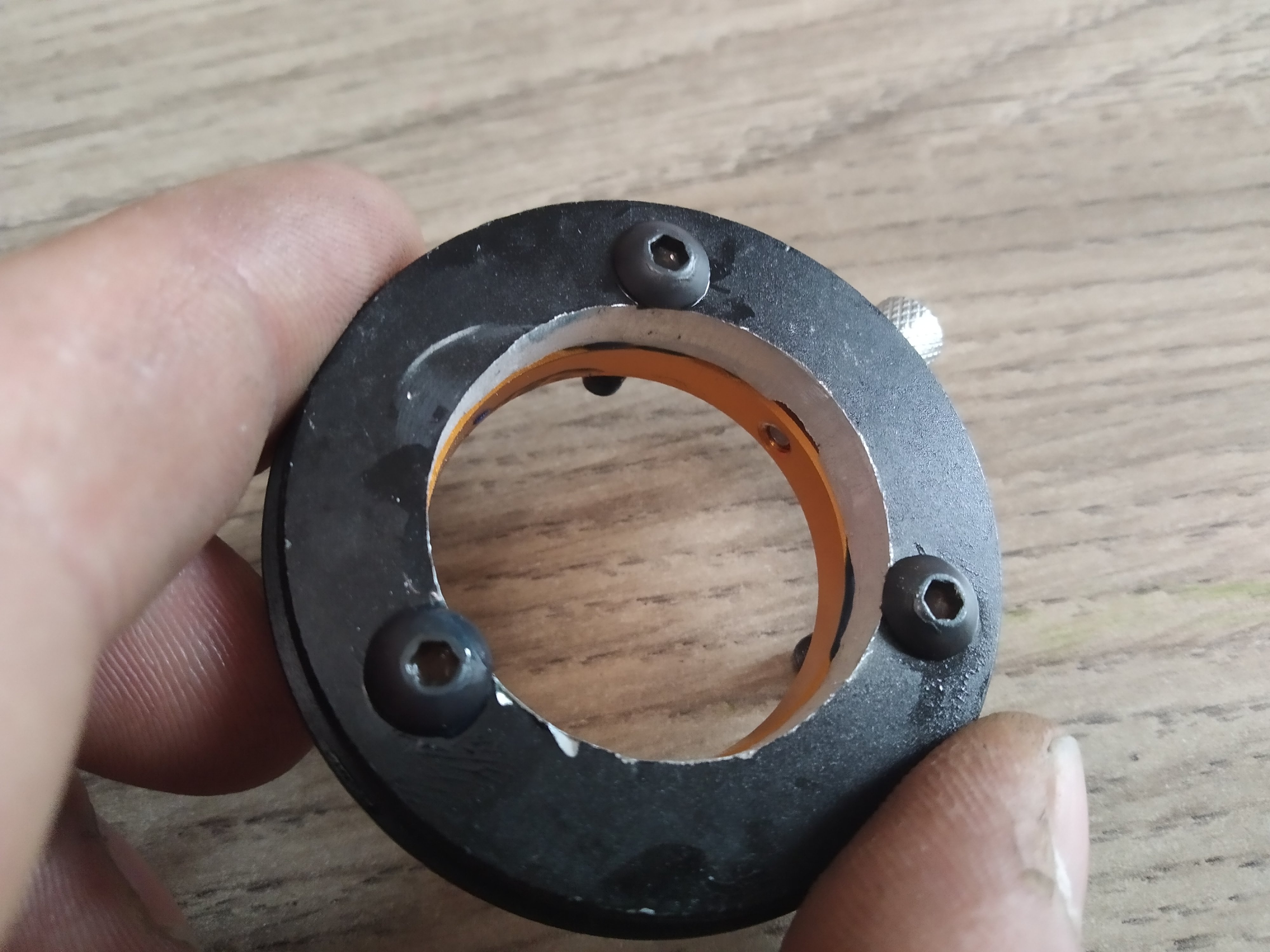

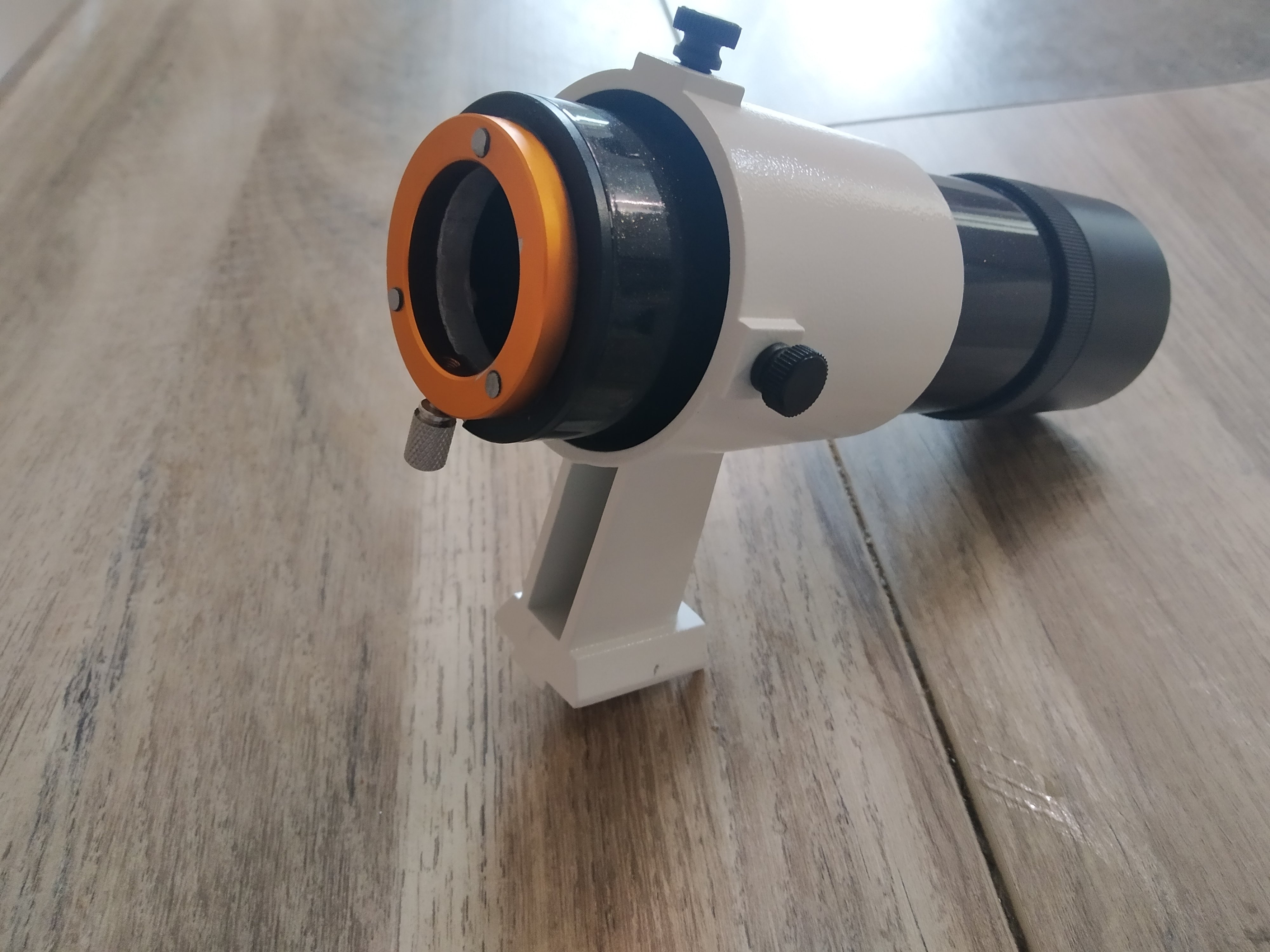

Assemblage de l'ensemble :
remontage sur le chercheur:

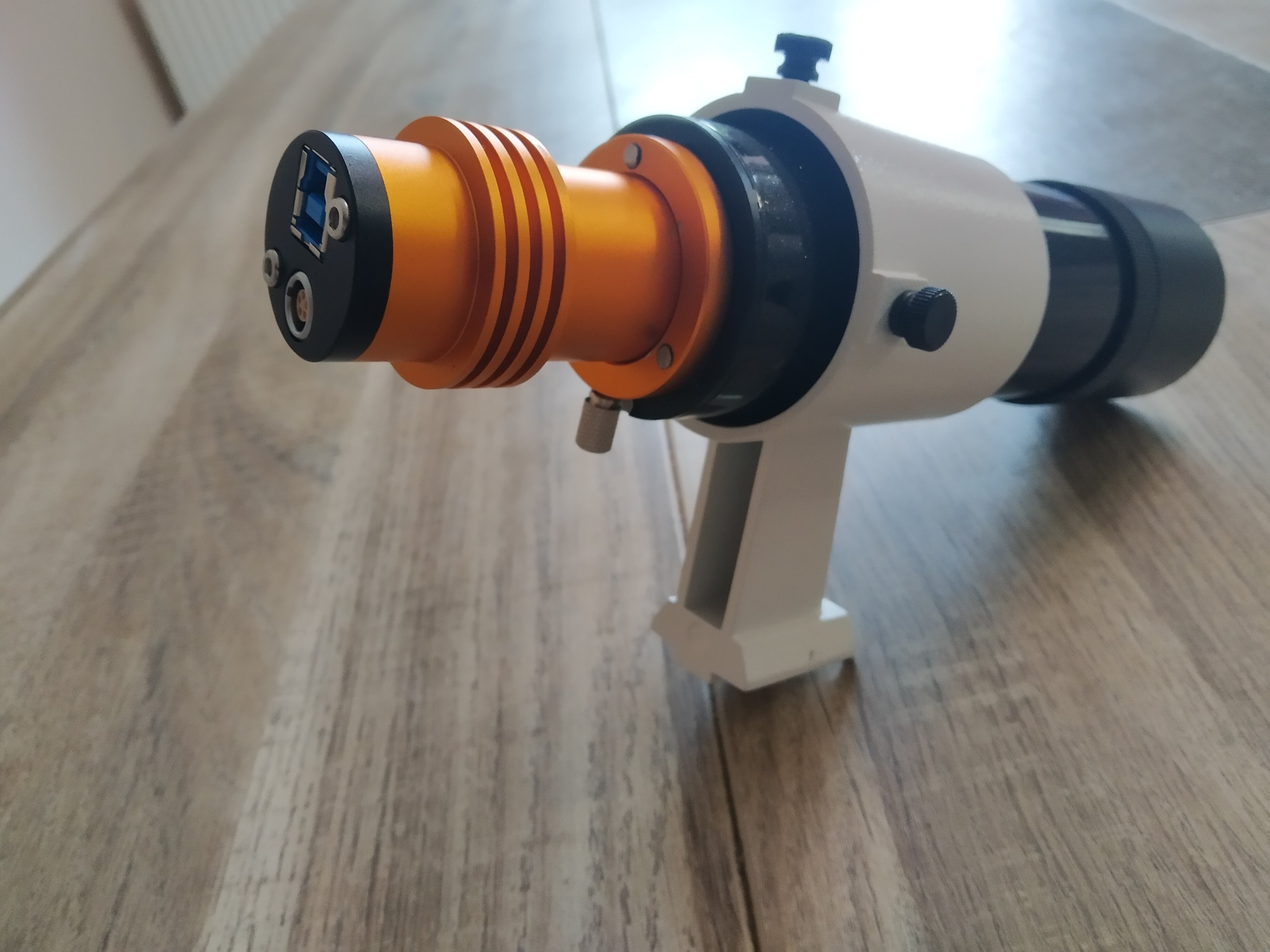

Mise en place de la caméra:
Voilà le résultat est très propre, J'espere que tout cela fonctionnera correctement  pour mes vacances vendredi...
