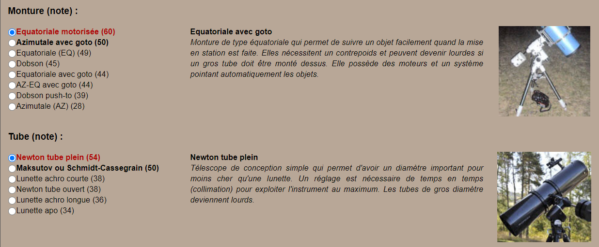

Le mieux serait de faire un tour sur "la moulinette de newton" sur webastro qui permet déjà d'orienter un minimum (je mets le lien si je le retrouve).
Je ne suis pas sinon le plus spécialisé pour analyser les 2 tubes. Le 2ème pourra avoir une motorisation de rajoutée pour suivre les objets et donc de faire de la photo pose longue, mais je pense que c'est aussi faisable pour les autres. Le 3ème possède un système de mise au point apparemment différent des 2 autres, le "crayford". C'est le fonctionnement d'un roulement à bille pour déplacer le porte-oculaire, souvent conseillé.
EDIT: voici la moulinette
remplis tout regarde le résultat et fait nous un copié coller de toutes les réponses. Ça orientera déjà vers une piste, mais surtout on connaîtra tes critères et conditions.
https://www.webastro.net/Pages/choix_instrument_astronomie/

Pour commencer merci pour ton aide parce que je débute et c'est vraiment compliqué de tout comprendre. Ensuite je voudrais pour commencer faire du visuel et observer d'autres planètes, mon objectif c'est de réussir à observer Saturne et Jupiter et pourquoi pas d'autres aussi si j'y arrive. Ensuite une fois que je me suis bien adaptée au matériel et à tout répérer, j'aimerais faire du ciel profond et commencer l'astophoto mais seulement quand je me serais bien familiarisé avec tout ça. J'ai un grand jardin où c'est p
à l’instant, pogoow a dit :
Pas beaucoup éclairé et à côté j'ai beaucoup de champs où il fait sombre où je peux aller. J'ai fais le test que tu m'as envoyé et voilà les réponses. Merci  pour ton aide et désolé mon message et en deux parties je me suis trompée de bouton.

Salut !
tu as vraisemblablement cliqué dans certaines questions que tu aimerais une aide au pointage ou un suivi motorisé. ou bien que tu veux faire de la photo. il faut que tu mesures bien l'importance de ces critères car ajouter les options correspondantes sur la monture, à budget idem, se fera au détriment des perf optiques. donc y a intérêt à en avoir vraiment besoin, 300 à 500 euro c'est pas assez pour permettre de se disperser dans toutes les directions. Evidemment tu peux avoir du mal à répondre à ma remarque si tu n'as jamais manipulé d'instrument, d'où l'utilité de d'abord voir un peu de monde sur le terrain !
Merci d'avoir publié le résultat ;)
Si on pouvait avoir les réponses que tu as entré dedans, ça aiderait à pouvoir vraiment encore plus cerner.
Il faut aussi prendre en compte que tout faire avec un seul instrument, c'est souvent au détriment de la qualité. Tu ne peux pas avoir toutes les performances d'un seul télescope sur tous les domaines.
Pour le planétaire, on orientera sur un Schmitt-Cassegrain. Pour le ciel profond en visuel, un dobson. Pour de l'astrophoto un newton ou une lunette sur équatorial.
Finalement il te faudrait 3 instruments pour tirer les meilleures performances dans les différents domaines.
Bien sûr, ça peut se faire avec un seul instrument.
En prenant un newton sur équatoriale, tu peux faire les 3. Sauf que pour un budget de 500€, tu te limite à un 150mm. Donc pour le ciel profond en visuel, c'est un poil limite. Pour le planétaire en visuel tu peux déjà avoir de belles images, mais tu regretteras peut-être de ne pas pouvoir grossir un peu plus. Pour la photo, le tube convient. Mais là il faut regarder du côté de la monture!! Elle doit être motorisée (pas forcément de GoTo) et doit être surdimensionnée (donc il faudrait un NEQ-5 pour un 150mm et pas une NEQ3-2 fournise d'office). Donc là tu augmentes déjà bien le budget. Rien que la monture + motorisation ça te coûterait 500€.
Il te faudrait alors prendre un instrument moins lourd, pour prendre une monture plus petite et moins chère, mais alors tu arrives sur une lunette (attention j'en dis aucun mal) mais qui aura des aberrations chromatiques si ce n'est pas une lunette apochromatique. Et là tu te limiteras un peu plus en visuel, même si tu as déjà de très belles images.
