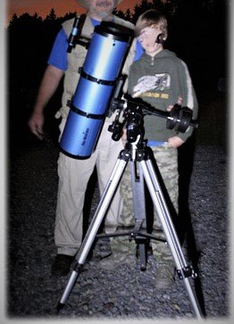

Concernant la monture. La NEQ3-2 est un trépied en acier tandis que le trépied de la EQ3-2 est en aluminium. Donc celui en acier est beaucoup plus stable et solide (attention, je compare uniquement entre ces 2 montures, ça ne s'applique pas à des montures qui coûtent 1500€). C'est pour ça que finalement la EQ3-2 coûte le même prix alors qu'elle est avec moteur. Car le trépied seul coûte moins cher car moins solide et ne comportant pas les mêmes matériaux.
Tu pourrais alors être intéressé par celle avec moteur. Mais elle risque d'être trop peu solide pour pouvoir bien supporter le tube sur le long terme et va s'abîmer. Finalement faire de la photo avec une EQ3-2 demande énormément de précision et de conditions favorables (rien que le vent permet de rater une photo en faisant trembler d'un poil la monture). Donc ça serait mieux de partir sur la NEQ3-2 avec motorisation indépendante à rajouter. Sauf que là aussi, même si c'est faisable, pour de la photo, c'est un poil trop juste. Le mieux avec un 150-750 c'est de vraiment partir sur la monture NEQ-5 et là c'est un autre prix.
Si tu veux alors mettre de côté le projet photo pour l'instant, alors tu peux te passer de motorisation et un NEQ3-2 peut suffire. Mais le manque de stabilité se fera quand même ressentir.

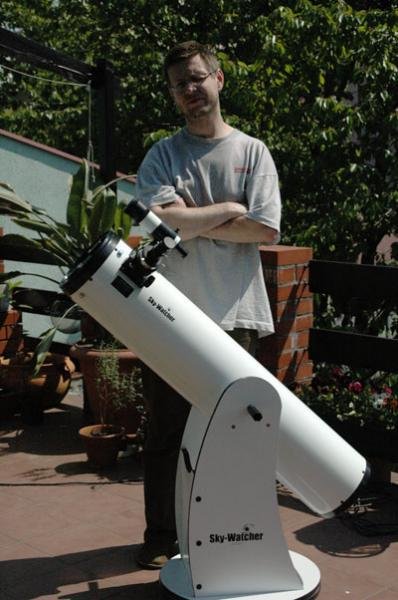

Sinon tu peux partir sur un télescope dobson 200mm. Je sais comme tu l'as dit que ça te rebute. Mais pour le visuel c'est le diamètre qui compte en premier point. Il faut également se dire qu'un tube de 150mm qu'il soit sur monture dobson ou bien sur équatorial, c'est le même tube. C'est le rangement de la monture qui pose surtout question. Souhaites-tu exposer le télescope à la vue de tous? Dans ce cas là, le dobson prend le moins de place dans l'appart/la maison. Ou bien souhaites-tu le ranger? Dans ce cas là, c'est l'équatoriale.
Concernant le poids, il faut pas oublier qu'une équatoriale c'est aussi lourd!! Un 150/750 sur NEQ3-2 c'est 18.7kgs. Le dobson 150/1200 SW fait lui 16kgs.
Donc c'est kif-kif.
En mettant de côté la photo, ça te permettrait de bien commencer sur le ciel profond dans l'optimal avec un dobson 200mm, pour en prendre plein les yeux, savoir se repérer dans le ciel, s'émerveiller. Par contre, tu ne verras pas comme les photos que tu peux trouver sur internet à l'oculaire.

Un dob 200 tient dans ta limite (deux éléments principaux d'une dizaine de kg chaque, en tout cas bien moins que 20). Ca ne veut pas dire qu'un 150 eq3 ne t'irai peut être pas mieux, mais si tu ne bases ton choix que sur l'argument du poids et de l'encombrement tu fais fausse route car les deux types d'instruments sont assez proches sur ce plan.

Erreur, un télescope sur monture équatoriale n'est pas moins encombrant, c'est tout le contraire. Le trépied occupe une surface très importante comparé à un Dobson qui lui peut se faire tout petit dans un coin sur des diamètres de l'ordre de 150-250mm. Choisir une équatoriale c'est aussi faire preuve de motivation, il faut enlever certains éléments, les remettre, la mettre en station... Puis faire le schémas inverse quand on remballe. Un "petit" dobson se porte en une ou deux fois et c'est plié. Il faut compter plusieurs aller/retour en tout cas dans le cas d'un télescope sur monture ( pour ma part c'est le cas avec mon 150 sur EQ5 de la chambre au jardin ). Je râle moins maintenant car je l'ai récemment motorisé avec Onstep et je dois dire que c'est le pied ! Plus besoin de tourner les molettes, plus besoin de chercher quoique ce soit ( surtout les petits objets, avec un 150 c'est plutôt source d'agacement ) et tout ça pour un prix très abordable.

Beaucoup trop léger. Sauf si tu souhaites que le télescope tombe par terre tout seul dès la moindre brise de vent et changer ta monture d'ici un an.
Il faut se dire que les constructeurs tirent déjà sur les marges.
Ils savent que le mieux sur une monture X, c'est de mettre 10kgs dessus, eux ils te la vendent comme supportant 12kgs... (valeur prise au hasard).
Donc un 150mm sur une NEQ3-2, c'est déjà léger et pas très stable surtout pour de la photo, donc un 200mm tu oublies.

 Dobson 200/1200 Skywatcher
653453581_dobson200-1200.jpg.600aa85d04c947222a93fe43ebc99e6f.jpg € €
transportable en 2 parties :
- télescope  : longueur : 112 cm /  11 kg
- base azimutale : diamètre : 52 cm  /  hauteur : 74 cm : poids 11,5 kg
poids total : 22,5 kg
prix en neuf : 359 € (magasin Pierro Astro)
Newton Skywatcher 150/750 sur monture EQ 3-2 :
transportable en 2 éléments (ou 4 parties si besoin)  :
- télescope : longueur  69 cm : poids  4,9 kg
- monture équatoriale EQ 3-2 : poiids
* tête 5 kg / trépied aluminium : 3,8 kg / contrepoids 3,5 kg + 1,5 kg soit 13, 8 kg/
poids :total : 18,7 kg
prix en etneuf : 430 € (magasin Optique Unterlinden)
et (même magasin) :
- monture NEQ 3-2  (trépied tubulaire acier) et tube avec porte oculaire crayford avec microfocuser 1:10 vendu 560 €.
Ces 2 montures (EQ 3-2 et NEQ 3-2) sont livrées sans motorisation (en option : motorisation 1 ou  2 axes, voire système GoTo).
