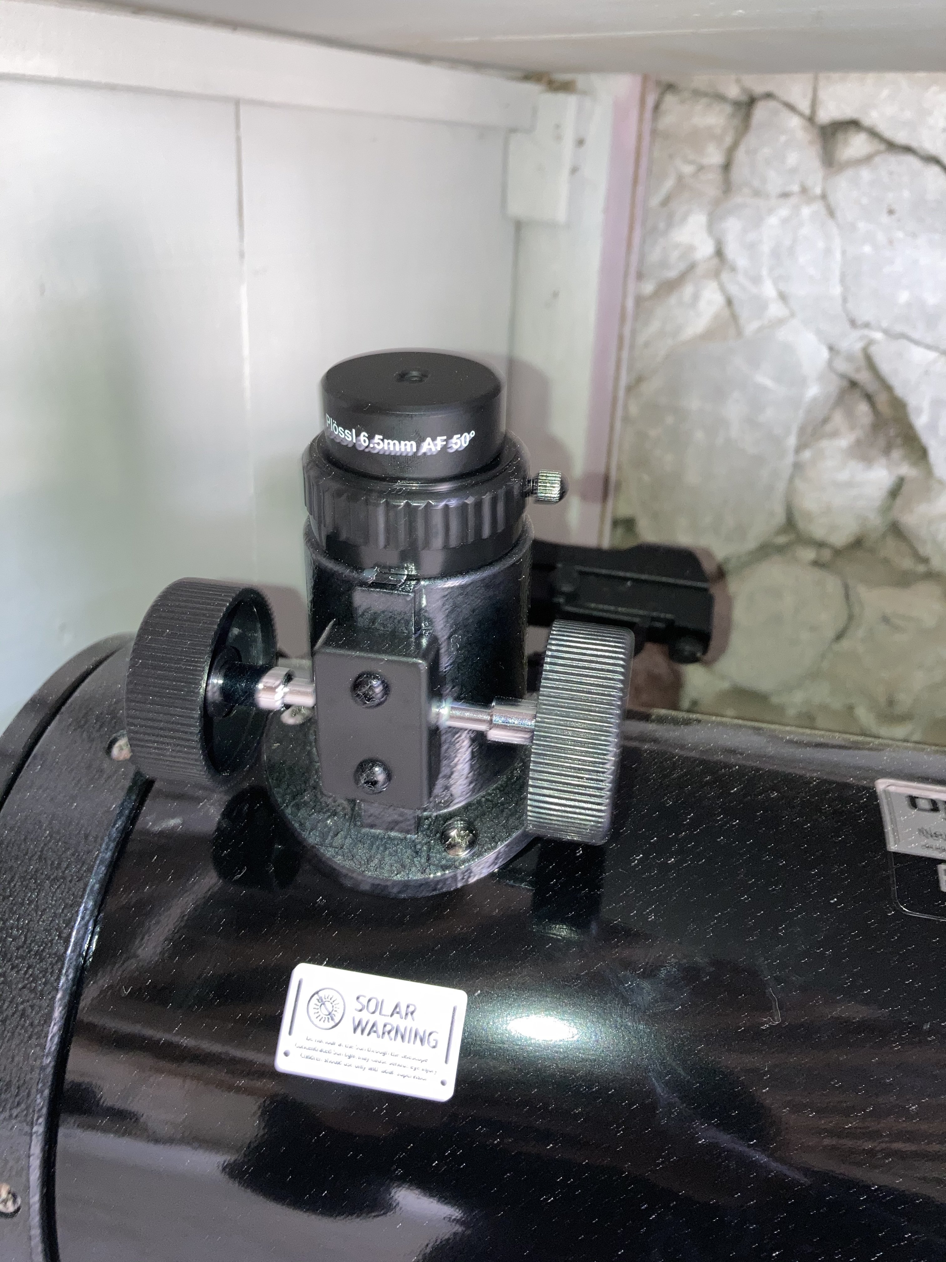

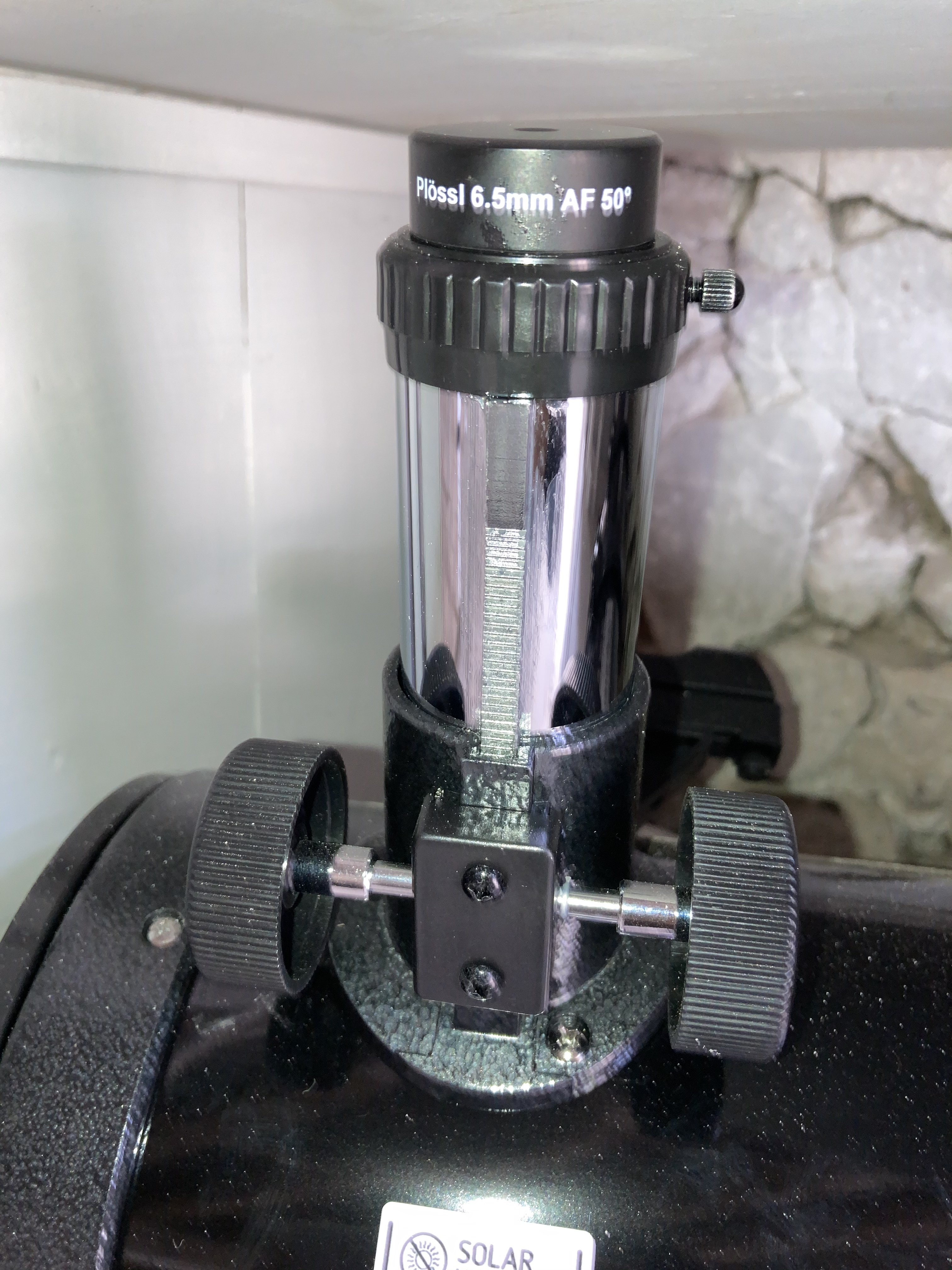

@emeline00 le mieux serait que tu nous envoie une photo de ton porte oculaire pour qu'on voit les accessoires que tu as mis pour observer. Il se peut qu'il y ait une partie en trop.
J’ai essayé les oculaires que j’ai soit 6,5 mm et 25 mm et j’ai aussi une lunette de Barlow. Mais je crois avoir compris qu’il ne faut pas mettre la Barlow avec l’oculaire de 6,5 ou que ce ne sert a rien
