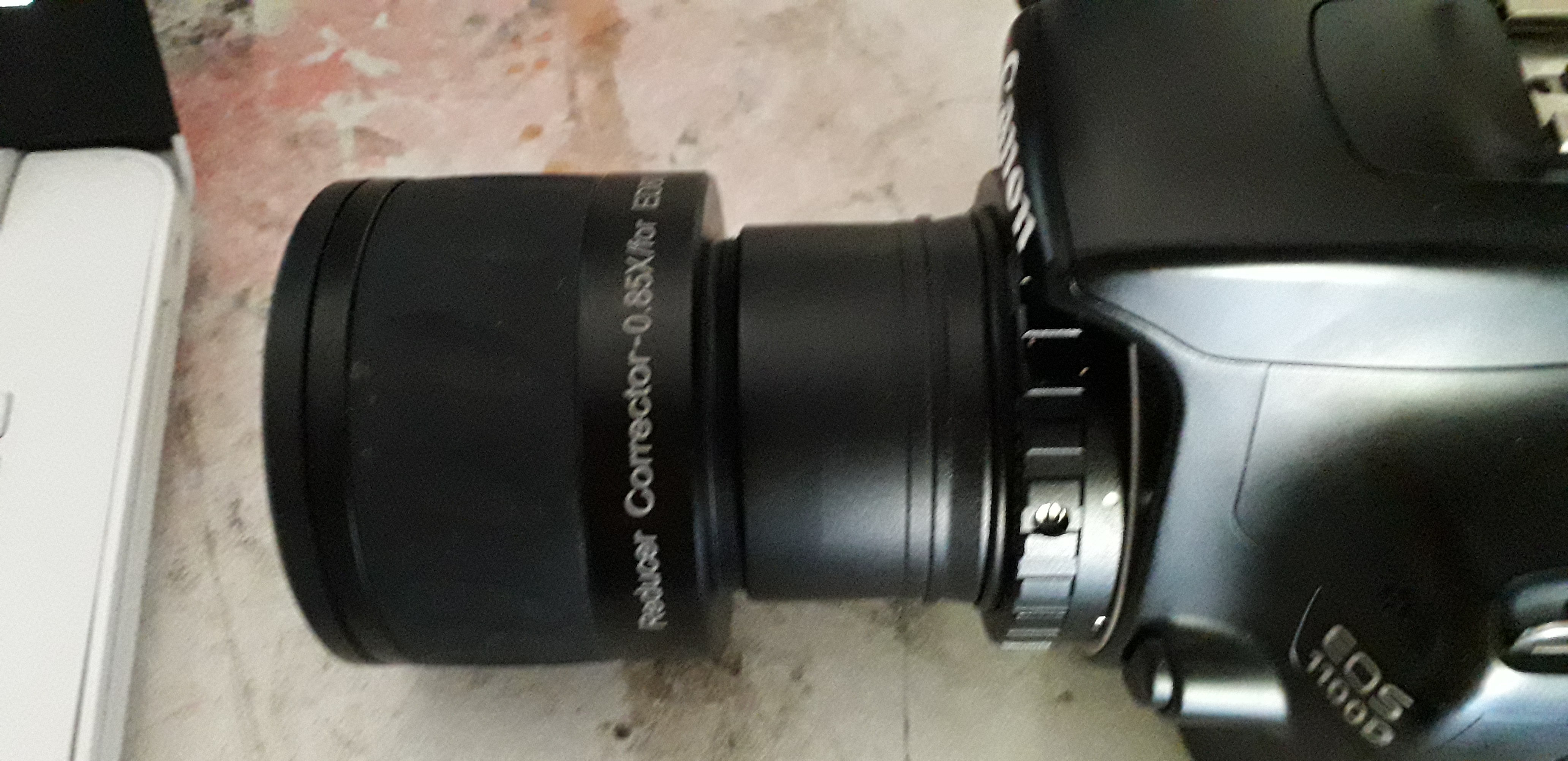

J'ai voulu faire un test photo sur une belle lune mais impossible d'avoir la mise au point.
Mon montage est le suivant: PO-reducteur0.85-1100D avec sa bague T2/M48 équipée d'une allonge de 30mm que je viens visser sur le filetage du réducteur.
J'ai essayé avec le renvoi coudé, idem.Pas de mise au point réalisable.
Ai je besoin d'une allonge plus longue pour atteindre la MAP?
Merci d'avance pour votre support.
Bonne nuit
Tu peux nous mettre une photo du montage ?
Perso je ne mets pas de bague allongé supplémentaire, simplement l’adaptateur du réducteur au coulant de la lunette (j’ai pas le pas de vis sur ma version)
Avec le réducteur de focale, il ne faut pas ajouter de bague allonge. Il compense exactement le backfocus, à savoir 55mm.

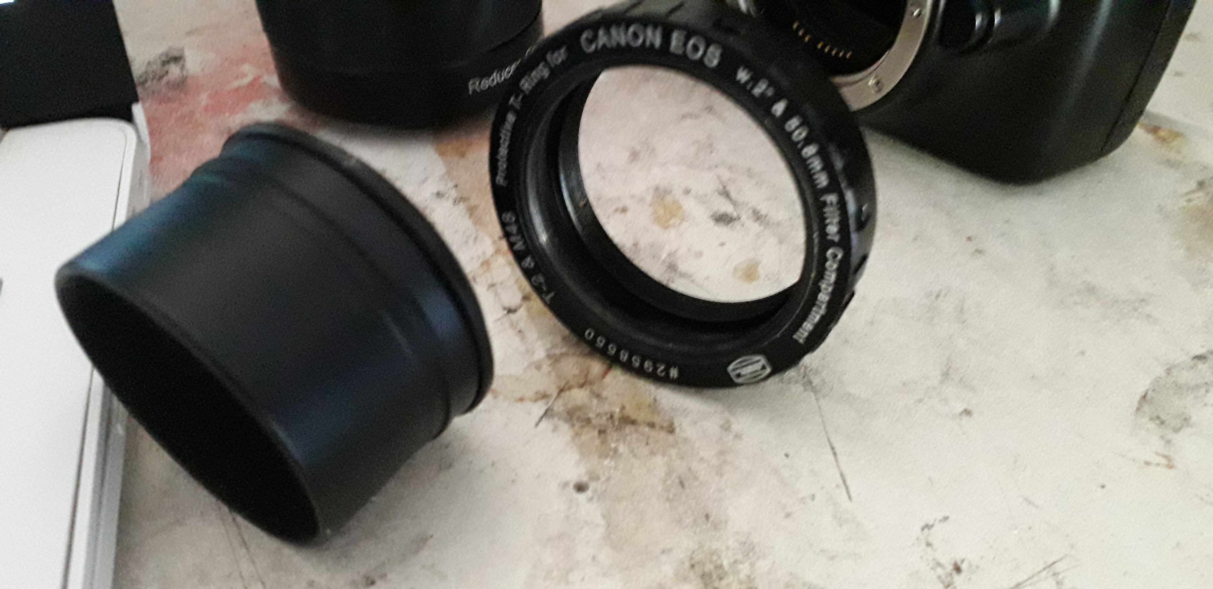

Bonjour et merci pour vos premières reponses.
Je vous fais suivre des photos.La bague T2 était vendue avec un filtre UHC à l'intérieur (Bague T avec compartiment filtre) et il reste 2 à 3 mm de filetage entre le tube Sortie de la bague T et le reducteur de focale lorsque tout est serré au mieux.
Si vous avez besoin de photos ou infos sup, n'hésitez pas.
Merci
Il y a une erreur dans ton montage. Le réducteur se fixe directement sur la bague qui est sur ton APN, sans l’allonge
Ok, je vais essayer.J'ai une grosse antenne radio à environ 3 km de ma terrasse.Je vais voir si la MAP est possible dans cette config et je reviens vous dire ca.
Merci et bonne matinée
Bon ben sur l'antenne c'est concluant, MAP propre.Porte oculaire reculé de 45mm sur 75 possible.
J'essaye ce soir sur la Lune pour test photo.
Comme Drase, je pense qu'il y a une bague en trop. C'est 55 MM derrière le correcteur, la tu es plus a 85
