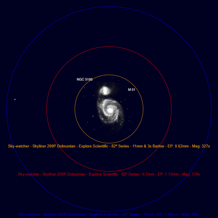

bon je pense m'orienter vers un choix de ce type
Explore scientific 11mm 82° + barlow explore scientifc 3x
ce qui donne les grossissement suivant
ES 11mm 82° ==> 109x
ES 6.7mm 82° ==> 179x
ES 11mm 82° + ES barlow 3x ==> 327x
Il me semble que cela me permet d'avoir un bonne éventail de choix pour différent futur objet à observer.
je suis dans le vrai ou encore à côté de la plaque ? :) bon le tout pour un budget d'environ 250€

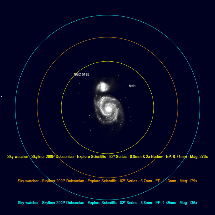

Après bonne relecture de vos conseil il me semble que le couple barlow 2x + ES 8.8 82° serai un choix plus judicieux ?
En revanche je couvre un champs moins large (ce qui me plaisit bien avec le ES 11mm) ...

Attention Mopoiu, tu ne verras pas l'image de la simulation à l'oculaire!
Au moins ça te montres ce que tu devrais voir sur M51 et comment elle devrait être en taille dans l'oculaire, mais tu ne verras jamais autant de detàils et ça m'étonnerait que tu grossis ses autant dessus!
C'est une galaxie donc elle est peu lumineuse.

Salut
Très bonne idée le 11mm ES pour remplacer le 10mm d'origine, avec le 25mm et le 6.7mm ça fait une gamme bien sympa pour débuter, reste plus qu'a trouver un 4mm ou 5mm ( a la place de la barlow a mon avis ) et ce serait nickel
