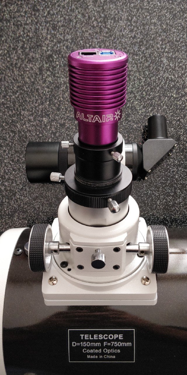

Du coup, j'ai vu parler de réducteur x0,8, x0,7 ou x0,5, et comme je ne cours pas après l'agrandissement du champ, ma question est simple : quoi choisir entre ces ratios pour avoir un max de lumière ? Si je me souviens bien, le taux de réduction faut aussi rentrer différemment le foyer dans le tube... alors il me reste de la marge, aujourd'hui la 178 est juste rentrée dans le PO au niveau des bagues noires, il me reste toute la partie violette que je peux y mettre, et le PO est "déroulé" à peu près à moitié de sa course pour avoir une mise au point.

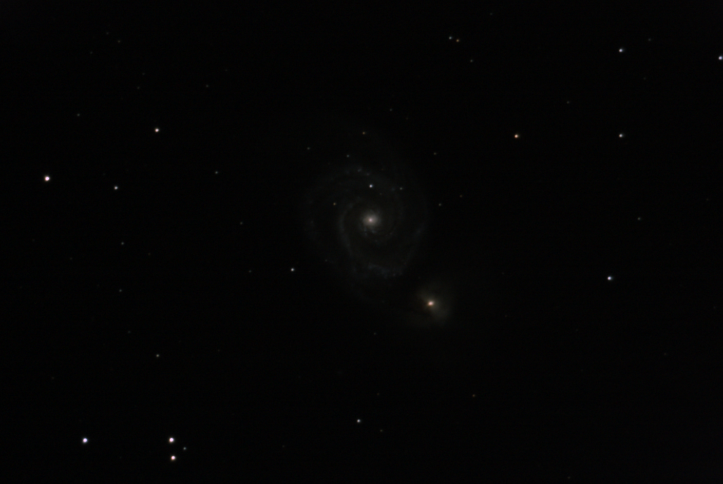

Bon, ben la bascule sous SC valait le coup, finalement !!
Les gros plus que j'ai trouvés par rapport à AltairCapture
- la sauvegarde de la stack
- l'histogramme uniquement sur la preview, sans impact sur le stacking (sur AC... ben en fait je sais pas trop !?)
- le smart histogram qui permet d'appliquer la tactique pour identifier le meilleur couple gain / expo (expliqué par Mr @clouzot sur un autre forum, lu hier avant la session, top top top !)
- le binning et le stacking qui se font en moyenne, et pas en addition, du coup j'ai pas eu le choix, dont pas été tenté de faire l'erreur de mettre en additif comme sur AC (où j'avais le choix... et où j'ai fait le mauvais)
Le résultat est bien modeste, mais perso je suis aux anges :
Les paramètres de l'image
* Binning 2x2
* stack de 40 prises de 15 secondes chacune, soit 10 minutes
* Gain : 500
* 10 Darks intégré dans le stacking
... puis quelques "bidouilles" (dans le désordre) sous Siril, genre étalonnage des couleurs photométrique, extraction de gradient, suppression de bruit vert...
Alors certes, y reste du bruit dans le fond (eh, toi, là, près du radiateur, tu arrêtes de ronfler ! :D ), y a du tramage, les courbes pourraient être encore mieux travaillées que ce que j'ai fait pour obtenir un résultat sûrement meilleur, mais bon sang... !!! Quel plaisir de me dire que j'ai pu obtenir ça de mes petites mains !
J'avais bien jamais réussi à atteindre un tel niveau de détail, enfin je veux dire à faire apparaître une image aussi riche devant mes yeux, avec mon propre matos, et mes petites mains potelées... quel bonheur !
Et puis quel pied de nez à notre bon vieux ciel de Gironde, toujours avec ce fond laiteux et humide... moi qui croyais jusqu'à il y a peu, que l'astro dans mon jardin, fallait plus trop y compter... 😃
Merci, merci, un énorme merci à vous tous pour ce partage passionné et passionnant !
Et euh... me suis sauvagement écarté du sujet initial (RdF), mais du coup, TS Optics x0,5 commandé, doit arriver demain, je me dis que je dois pouvoir tenter les mêmes paramètres avec un gain 2x plus faible du coup ... ? :)
Modifié par Gecko
