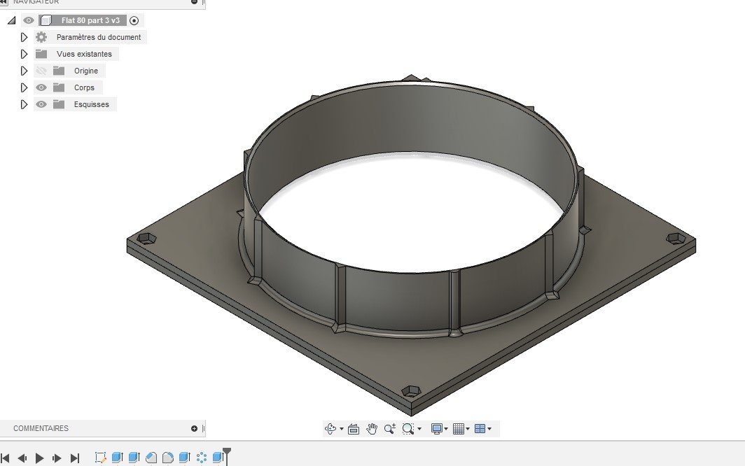

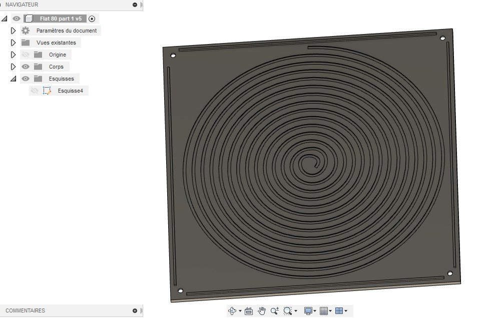

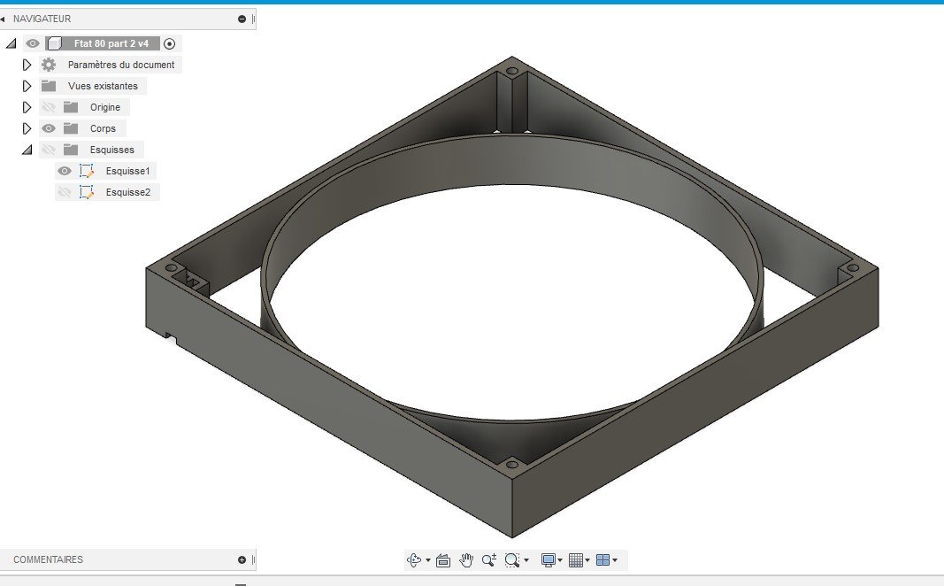

J'ai fait trois partie en impression 3D:
  • La plaque de fond avec l'emplacement pour le fil enroulé en spirale:
  • Les flancs:
  •  La plaque avant:

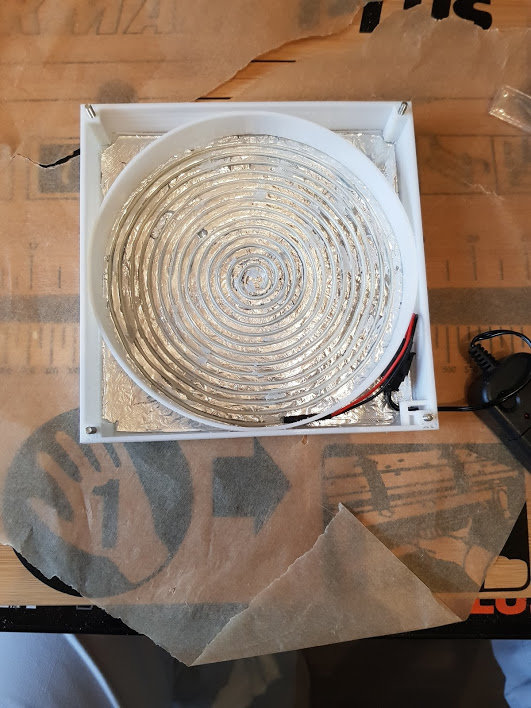

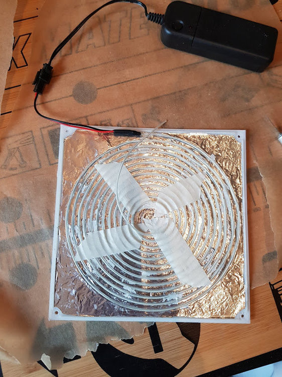

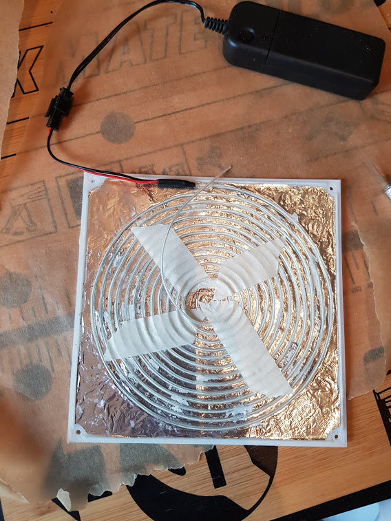

  • J'ai collé un morceau de papier alu sur la plaque de fond puis j'ai collé le fils EL en suivant la spirale:

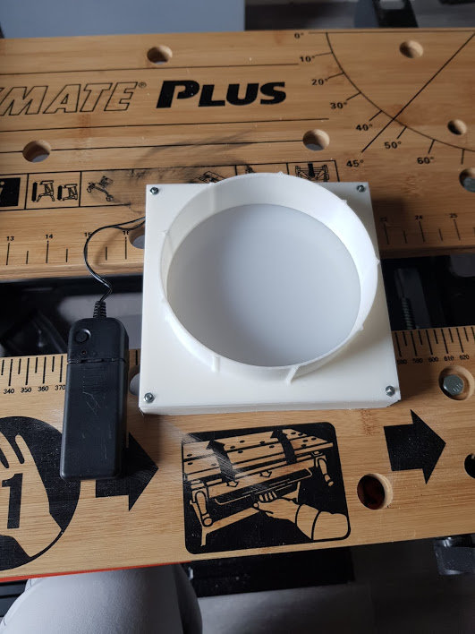

  • J'ai assemblé la pièce de flanc:
  • puis une première plaque de plexi:

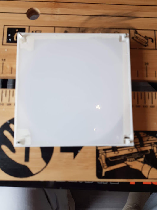

  • Enfin la plaque avant avec, à sa base, une seconde plaque de plexi (sans laquelle la spirale lumineuse restait visible au travers de la première plaque)

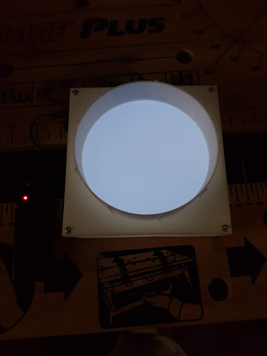

  • Et voilà le résultat dans le noir ....

tu peux aussi ajouter de la matière type coton entre tes LED et ton plexi, afin que la lumière soit bien dispersée et arrive de façon uniforme sur ta plaque plexi. (pour ne pas retrouver la forme de ta spirale sur ton flat)
2-3 épaisseurs de papier calque font l'affaire.
J'ai fait la même boîte avec un bouchon de cheminée de 12cm de diamètre (en magasin de bricolage), un fil électro-luminescent, de l'isolant aluminisé, de l'opaline et du calque.
En effet, j'ai oublié de préciser que j'avais recouvert le fil EL d'un papier calque... mais ça ne suffisait pas. Avec les 2 plaques, la spirale a complètement disparu....
