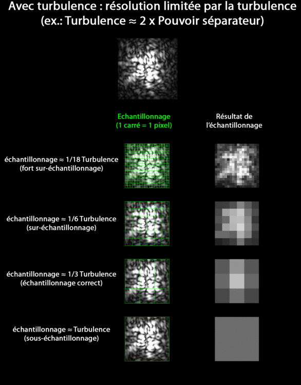

+1 avec Drase, c'est bien de prendre en compte l'échantillonnage quand on choisi un capteur ou un scope: 206 x {largeur des photosites de ta caméra en µm} / {focale en mm}
Le but c'est d'avoir une valeur qui soit proche du seeing que tu as sur ton site d'observation (généralement aux alentours de 1-1.5 par chez toi apparemment) afin d'avoir la meilleure résolution d'image possible.

Plusieurs erreurs dans tes remarques :
- la formule de calcul de l'échantillonnage est correcte, sauf qu'on la divise par 3 (critères de Nyquist/Shannon pour tout signal numérique, chercher sur Gogole).
- un seeing entre 1 et 1.5" ça n'existe pas en France (sauf en narrowband serré dans d'excellentes conditions).
Donc on reprend :
- tu pars du seeing moyen de ton lieu d'observation, soit en moyenne entre 1.5 (conditions exceptionnelles) et 3.5 secondes d'arc (conditions médiocres)
- tu divises ça par 3, par exemple pour un seeing moyen de 3", ça nous donne 1" d'échantillonnage
- 1" d'échantillonnage pour disons 1000mm de focale ça te fait des pixels autour de 4.8µ (=1000 x 1 / 206)
Et 1 seconde d'arc d'échantillonnage en CP pose longue c'est déjà pas si mal que ça :) Il faut que tout le reste suive derrière, monture équilibrage, suivi etc..

Première fois que j'entend parler des critères de Nyquist/Shannon sur ce forum, merci pour l'info.
Je suis curieux de savoir ce qui te fait dire q'un seeing entre 1 et 1.5" ça n'existe pas en France. Les valeurs de seeing données par meteoblue ne sont-elles pas correctes ? Sur mon site d'observation en ariège, il me donne 0.5-0.6 arc" les meilleures nuits.

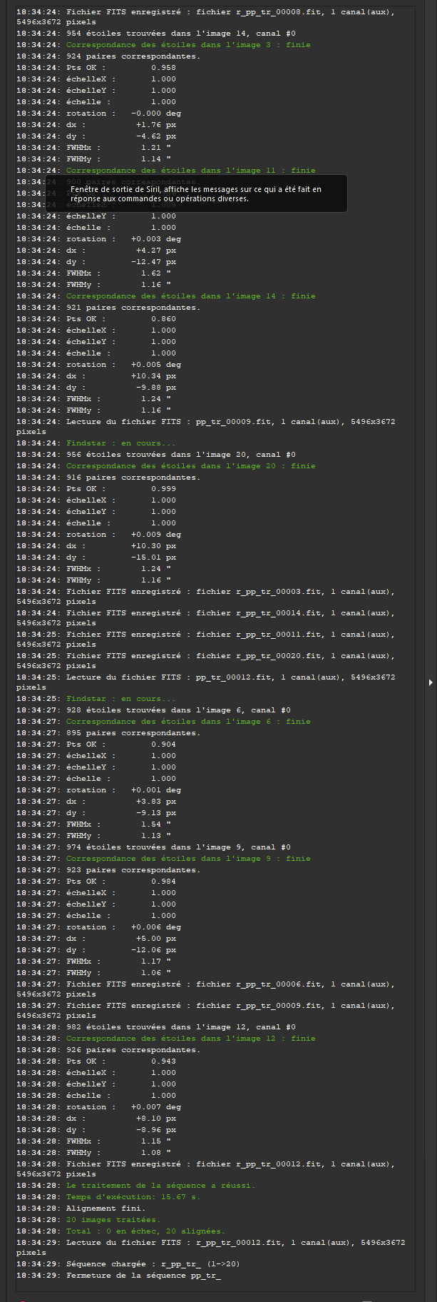

Tout simplement l'expérience. Et tous les astrams qui font de l'imagerie CCD te le confirmeront.
Si tu traites tes images sous SiriL (ou sous n'importe quel autre soft d'ailleurs), et si la focale de l'optique est correctement renseignée, alors tu as les valeurs de FWHM pour chaque image.
Les meilleures FWHM que j'ai obtenues en 30 ans d'imagerie (en France), c'est ça et c'est très récent d'ailleurs (la semaine dernière), mais c'est fait en narrowband (là c'est du OIII), qui réduit la taille des étoiles et donc baisse un peu la FHWM.
En luminance ou en RVB je suis plus souvent entre 2.5" et 3", et ça c'est pour un objet proche du zénith (et testé dans plusieurs régions de France).
Prend maintenant le Chili, où le ciel est beaucoup plus stable (c'est pas pour rien que beaucoup d'astrams montent des remote là-bas !), par exemple l'équipe Janus a des images qui sont régulièrement entre 1.4" et 1.7" d'arc.

Valeurs correctes oui peut-être, mais en instantané donc plutôt en pose courte ou en planétaire, certainement pas en pose longue.
Essaie déjà d'obtenir 2" de résolution sur 2 minutes de pose, tu vas comprendre le problème :)
Sans compter que pour atteindre une telle résolution, ton suivi doit bien évidemment être parfait.
Pour l'anecdote, sur ma copie d'écran au-dessus, mon autoguidage était de 0.21" en AD et 0.17" en DEC sur 2 heures de pose ! J'avais jamais vu ça encore !

La formule de calcul de l'échantillonnage est correcte, sauf qu'on la divise par 3 (critères de Nyquist-Shannon pour tout signal numérique, chercher sur Gogole).
Voir davantage
D'après mes souvenirs estudiantins, j'avais plutôt en mémoire un facteur 2, pour cette histoire de théorème d'échantillonnage... Ce 3 m'intrigue.
