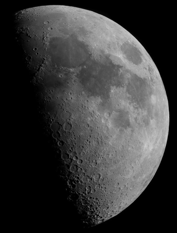

grosse tartine lunaire au foyer du C8, filtre rouge 23A, asi290mm
43 tuiles

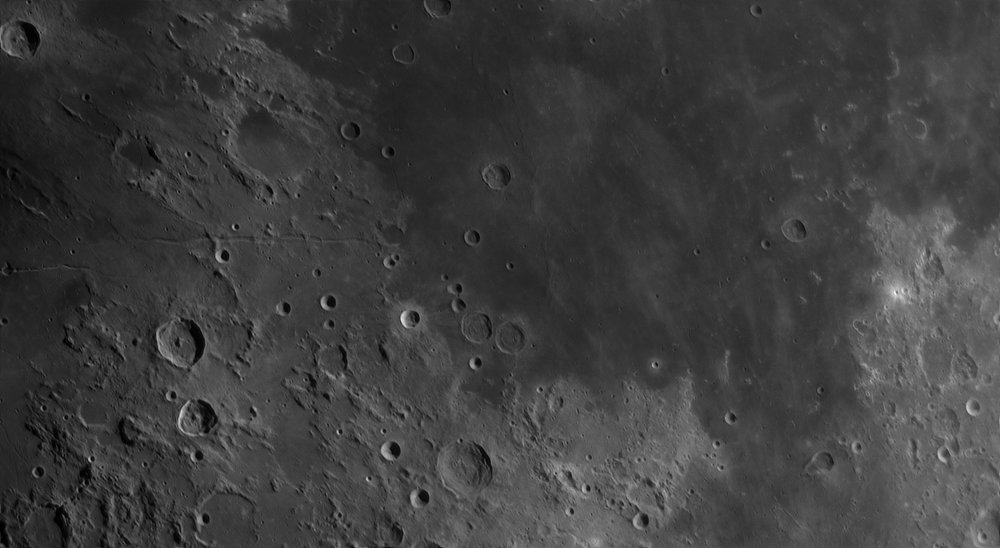

En bonus, qq plans au foyer du C8:

Une super série ! J'aime bien le site d'Apollo 11.Quel boulot ce doit être  pour les mosaiques😱
Petite question, comment procèdes-tu pour réaliser toutes les tuiles au c8 sans en oublier?as tu une astuce? Et tu realises ta mosaique avec quel soft?

Oui ça représente du boulot en effet mais j'adore ça. Un vrai défi à chaque fois.
Si tu veux essayer, commence avec une petite focale si possible.
En 3 à 6 tuiles c'est faisable.
Ensuite avec une focale plus importante, forcément ça fait tout de suite beaucoup de tuiles, entre 20 et plus de 40 pour la dernière.
J'oriente la caméra pour être dans l'axe de déplacement de la monture.
Si je vais vers la droite, la caméra doit se déplacer en ligne droite. Si ça part de travers, c'est pas bon.
Je bouge légèrement l'orientation jusqu'à ce que ce soit bon.
Puis j'enregistre morceaux par morceau.
Avec chevauchement de 20% environ.
Je commence en haut à gauche puis vers la droite en horizontal jusqu'à l'autre bord Est.
Je descend un peu puis je vais vers la gauche, morceau par morceau.
Puis je descend et progresse vers la droite...etc....en zigzag jusqu'au pôle sud.
Je traite l'ensemble des tuiles avec PSS v0.8
Assemblage avec Photomerge de Photoshop ou avec Microsoft ICE.
Ensuite courbe, niveaux, hdr, contraste....du classique en lunaire 🔭😉
