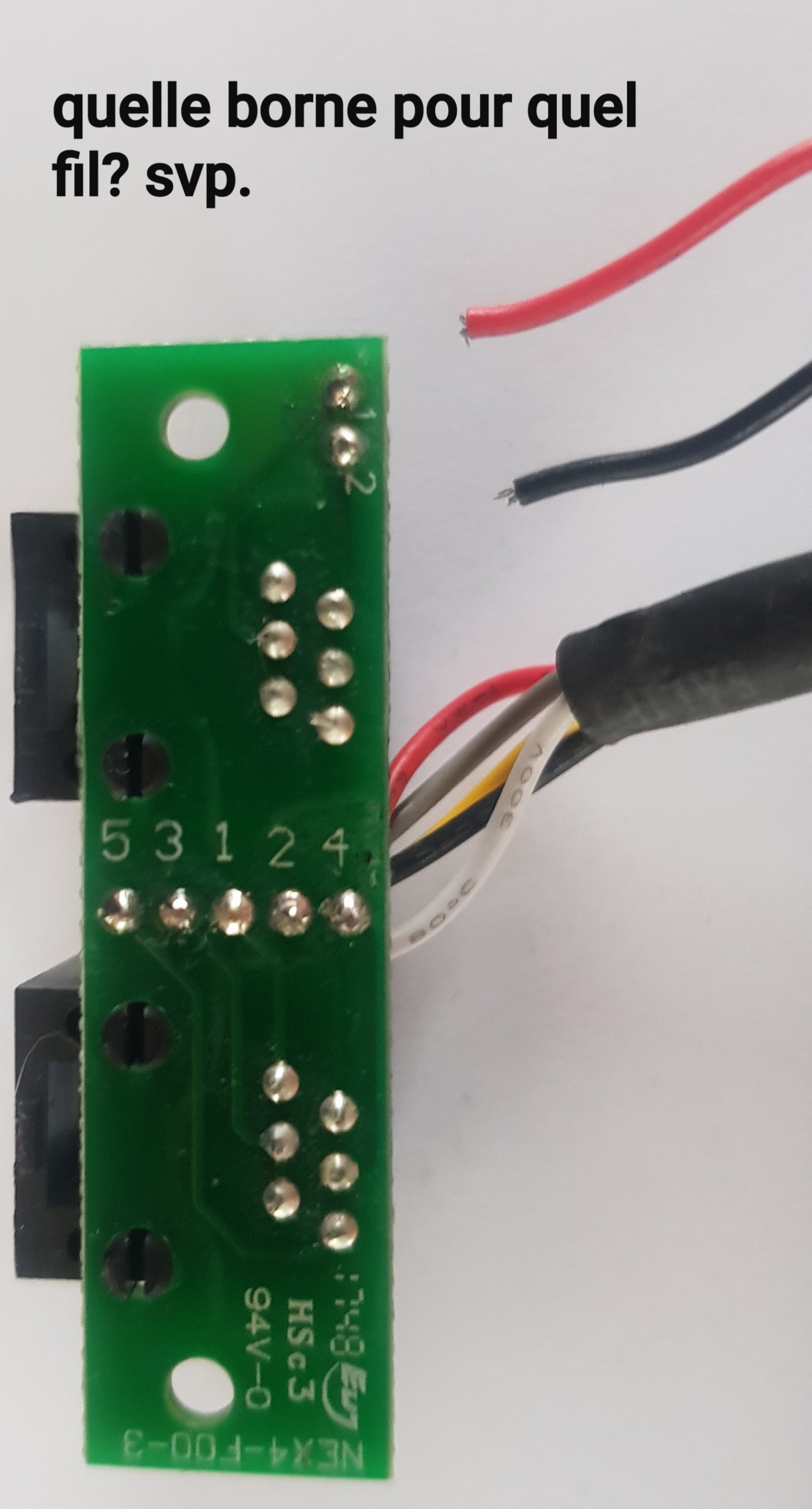

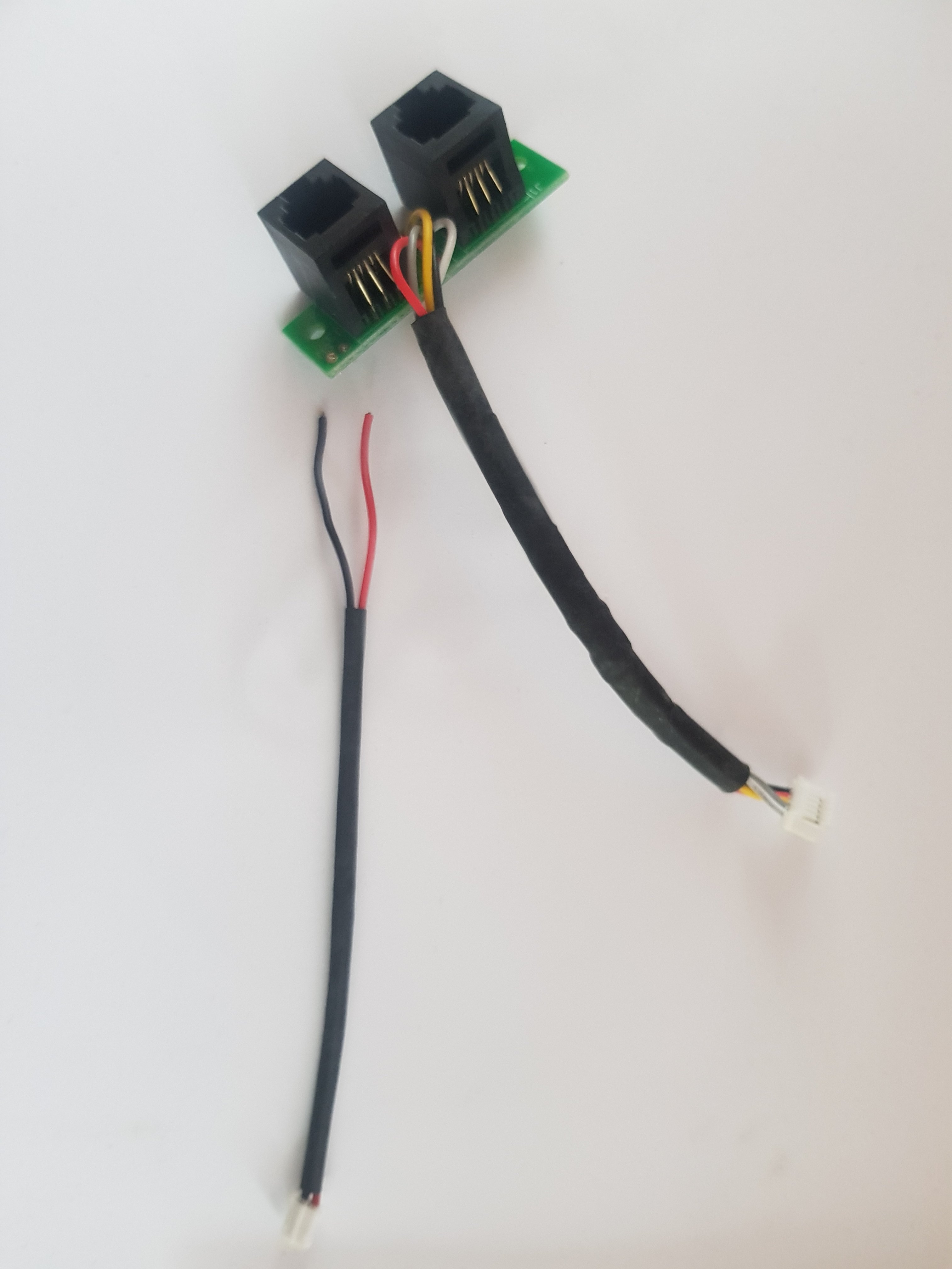

et je tombe sur une prise avec 2 câbles arrachés. ceux qui se branchent sur la prise JO,
j'ai trouvé où ils doivent se ressouder. (c'est la carte nex4-f00-3, la où sont les prises aux et cam.) mais je ne sait pas dans quelle sens positionné le câble + et -.
Est-ce que quelqu'un aurait déjà démonté, remonté une monture nexstar SE et pris des photos pour pouvoir m'aider s'il  vous plaît?
voici deux photos.

je viens de regarder sur la prise mâle et sur la femelle qui est sur la carte moteur. et malheureusement je n'ai aucuns repères ou numéro.
Bon, en fouillant en profondeur, j'ai réussi à trouver une photo de la carte Aux sur le site de vente de pièces "high point scientific".
donc le + va sur la borne 2, et le - sur la borne 1.
donc problème résolu.
