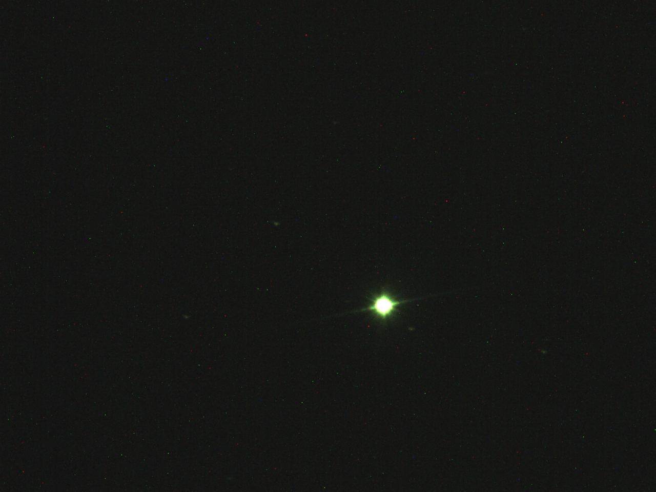

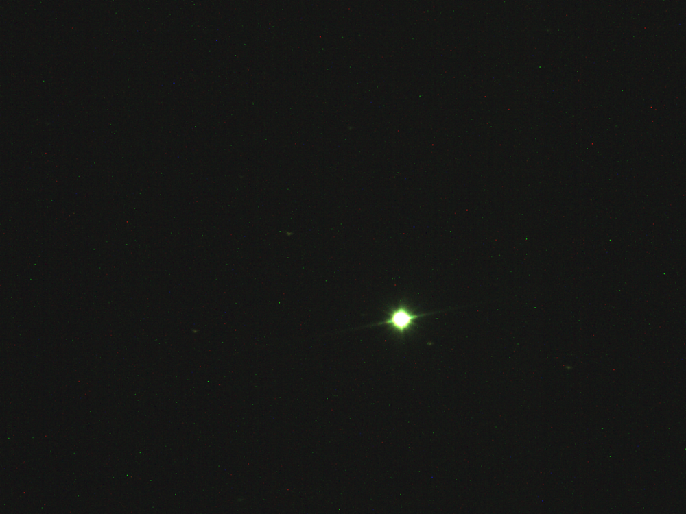

Me revoilà. 2h hier soir de 23h à 1h avant que les nuages recouvrent tout.
Une petite amélioration, j'ai pu afficher Véga.
Avec ces paramètres :
[ZWO ASI120MC]
Pan=0
Tilt=0
Output Format=AVI files (*.avi)
Binning=1
Capture Area=1280x960
Colour Space=RGB24
Temperature=26,7
Discard Split Frames=Off
High Speed Mode=Off
Turbo USB=80(Auto)
Flip=None
Frame Rate Limit=Maximum
Gain=100
Exposure=0,6
Timestamp Frames=Off
White Bal (B)=22(Auto)
White Bal (R)=49(Auto)
Brightness=20
Auto Exp Max Gain=50
Auto Exp Max Exp M S=30000
Auto Exp Target Brightness=100
Mono Bin=Off
Banding Threshold=35
Banding Suppression=0
Apply Flat=None
Subtract Dark=None
#Black Point
Display Black Point=0,053807713963964
#MidTone Point
Display MidTone Point=0,253374519459293
#White Point
Display White Point=0,960304054054054
Notes=
TimeStamp=2020-07-05T21:25:47.3430867Z
SharpCapVersion=3.2.6377.0
J'ai pas compris d'où venait la teinte verte, mais bon dans un premier temps, j'aimerais augmenter le nombre d'étoiles affichées. Je n'arrive à afficher que les plus forte, visibles à l'oeil nu.
J'ai aussi pu cadrer jupiter (entièrement blanche) et voir les 4 satellites. Mais j'ai pas eu le temps de peaufiner des réglages pour tenter de voir mieux, elle à disparue dans les nuages.
Si vous avez des idées pour améliorer l'image, je prends !

Ok, on voit d'autres étoiles a coté de Vega... sur l'histogramme de SC en bas à droite tu as un petit bouton avec un éclair, c'est l'autostretch, clique dessus, tu verras ça améliorera bien les choses :)
La copie d'écran de SC aurait été mieux pour qu'on puisse voir l'histogramme :)
J'ai fais plusieurs captures, mais j'ai pas l'histogramme de celle-là. J'ai un histo sur une image équivalente.
Ok je vais tester l'autostretch la prochaine fois, merci

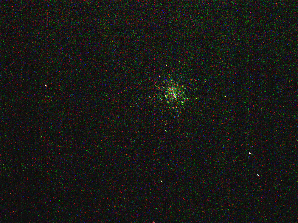

Une autre session hier soir. Je parviens à voir plus d'étoiles et plus uniquement la grosse au milieu, comme pour Véga.. L'autostretch aide bien merci @ubuntu il faut simplement écarter le blanc ensuite pour retrouver un noir correct.
Je suis assez fier, malgré le champ riquiqui, j'ai trouvé l'amas d'Hercules
L'image est crade, mais c'est une image brute. Si j'ai bien compris ce que j'ai lu dans d'autres sujets. Il faut avoir un minimum de 10 étoiles dans le champ pour que sharpcap arrive à suivre et stacker. J'ai fait le test, impossible de stacker, il sautait toutes les frames. Ça vient du champ qui est trop étroit, je pense. J'ai un réducteur de focale qui devrait arriver dans les prochains jours.
Voilà ce que j'ai eu de mieux avec 1 snapshot, repassé dans Photoshop pour booster le contraste. Rien qu'avec ça j'avais le smile durant la soirée.

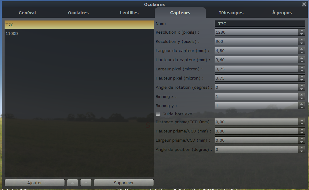

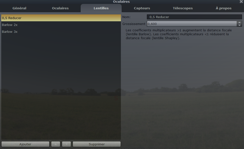

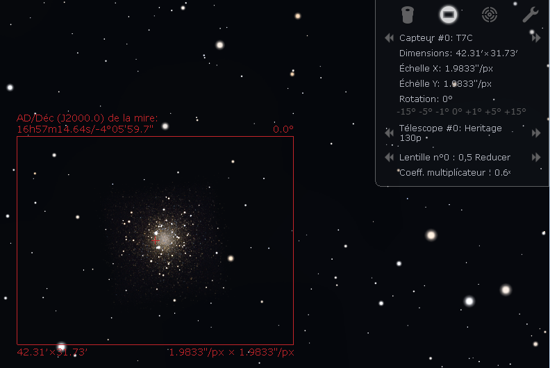

J'aimerais paramétrer une caméra dans stellarium pour voir ce fameux champ, mais je ne comprends pas les paramètres à rentrer pour avoir un truc représentatif.
Je voudrais comparer le champ de la T7C avec ceux de mes oculaires et avec le réducteur de focale x0.5. Quelqu'un sait comment faire ?
Moins de champ = moins d'étoiles ... passe aussi la capture en format RAW16 , ça évitera a la compression de la camera de manger les petites étoiles .
Pense aussi à faire des darks (c'est TRÈS facile avec Sharpcap) et tu n'auras plus les points colorés tous pas beaux , et Sharpcap ne va plus les confondre avec des étoiles et faire échouer l'alignement .
Ok j'essaierai ça dès que je reçois mon réducteur ts optics. Restera à trouver le bon réglage pour éloigner le rdf du capteur + le backfocus. J'ai trouvé les explications sur un autre post, mais va falloir trouver comment faire ça bien.

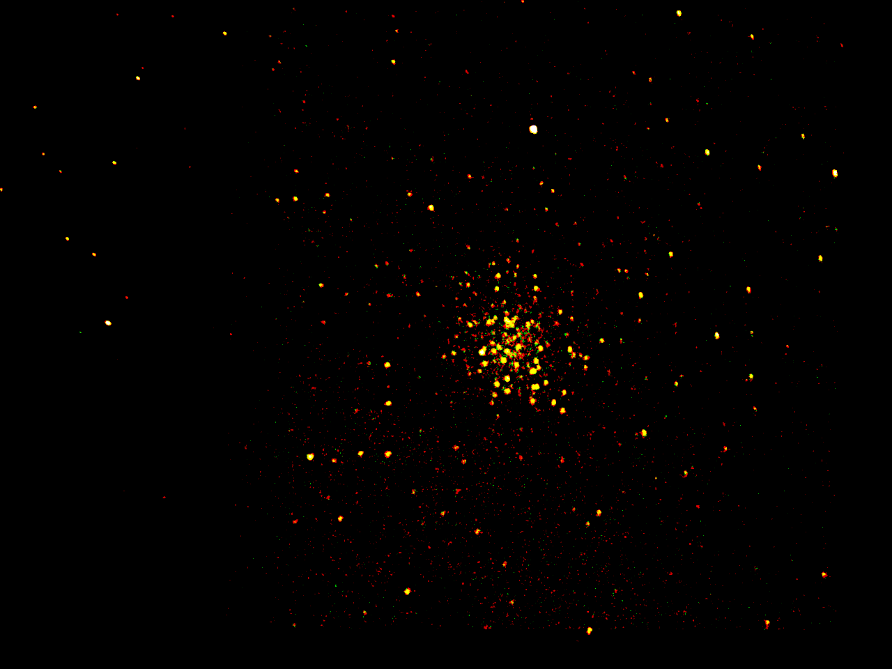

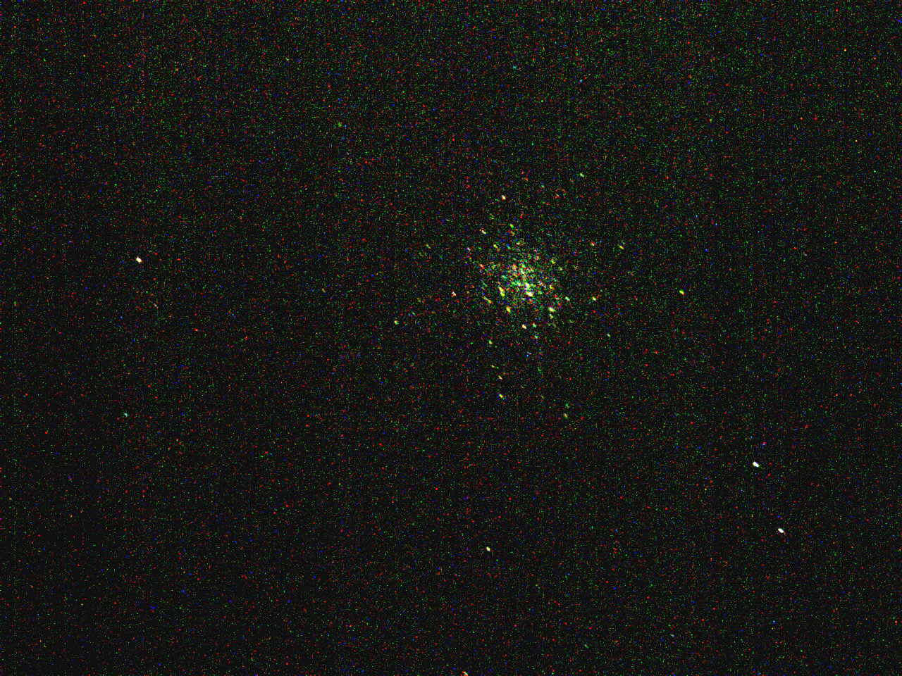

J'ai réussi !
Grâce à vos conseils, j'ai pu installer le réducteur de focale et pouvoir stacker dans sharpcap ! (127 frames, 64s d'exposition)
Voilà le résultat sur M13. J'ai voulu chercher M51, mais pas trouvé, soit à cause de la fatigue ou j'avais pas les yeux en face des trous.
J'ai bien galéré entre le gain, le digital gain, les filtre fwhm etc...

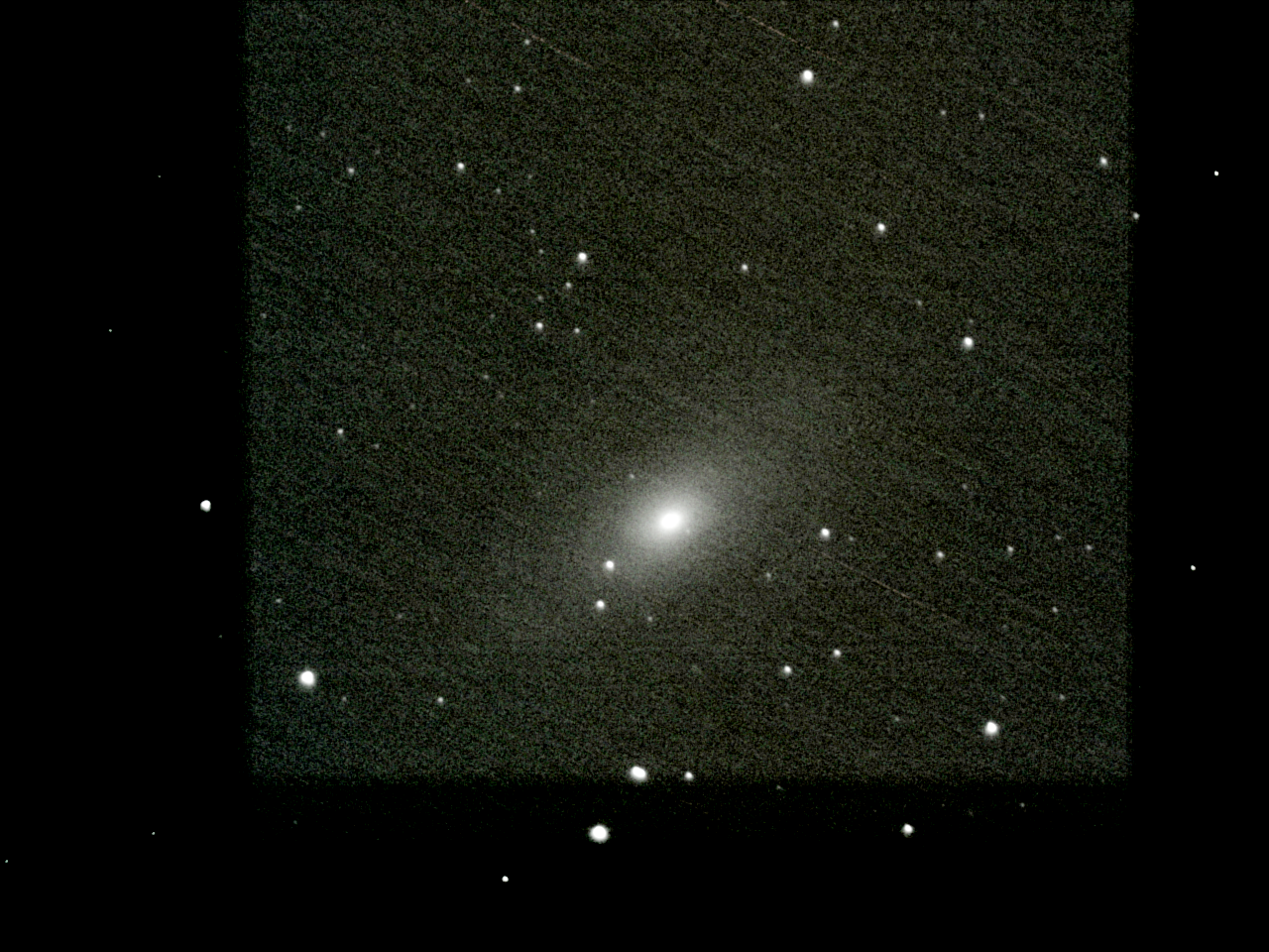

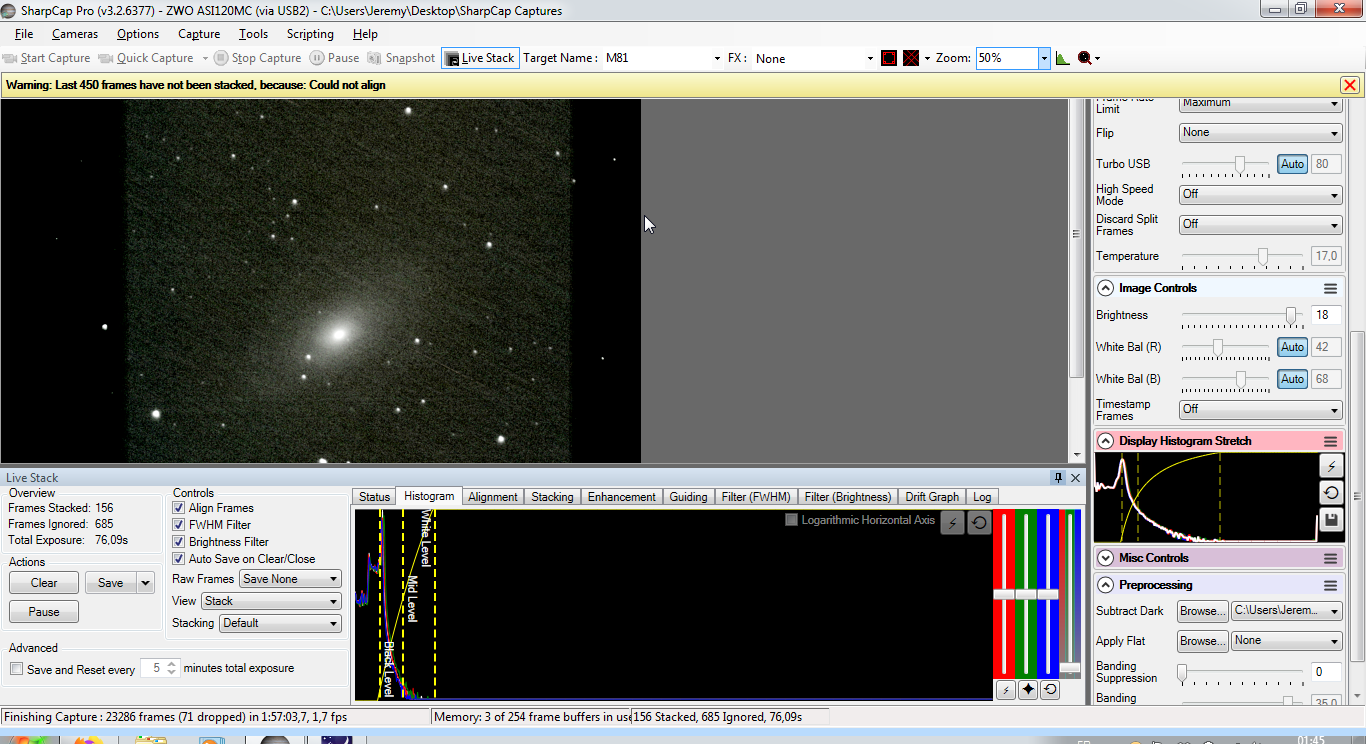

M81 prise à l'instant : 156 frames 76s
Stack_156frames_76s_WithDisplayStretch.thumb.png.a85560597afb14e0941c14543cad8dcd.png
La capture d'écran des parametres
895078878_2020-07-2001_45_33-SharpCapPro(v3.2.6377)-ZWOASI120MC(viaUSB2)-C__Users_Jeremy_Desktop_Sha.thumb.png.dd0f4931ef2e92e42268be68a3d6314a.png
J'ai pas réussi à faire mieux pour ce premier essai. Avec le lampadaire LED pas très loin...
Modifié par Wishmaster
M81 n’est pas si facile que ça à cause de son immense dynamique. Même avec suivi j’ai pas mal galéré au début (il fallait poser plus longtemps avec un gain plus faible pour decramer le centre et avoir tous les bras, ce n’est pas envisageable dans ton cas). Par contre M82 pourrait être pas mal à tester.

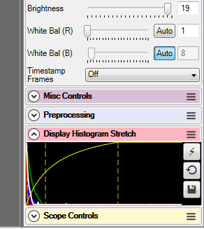

sur tes réglages, pense à désactiver et à remettre à 50/50 la balance auto de couleurs (les deux réglages R et B à droite) car sinon la caméra renvoie vraiment n’importe quoi et fait varier les canaux de seconde en seconde
J'ai commencé la soirée en cherchant NGC 6946. Impossible de la trouver. Après un bon moment, j'ai trouvé l'amas de la rose sans parvenir à stacker proprement, mais il faut que je le retente.
Finalement, après avoir galéré à cause de la pollution lumineuse, j'ai trouvé m81. On arrive à distinguer la galaxie alors je suis plutôt content, mais avec une monture dobson manuelle le suivi c'est vraiment hardcore.

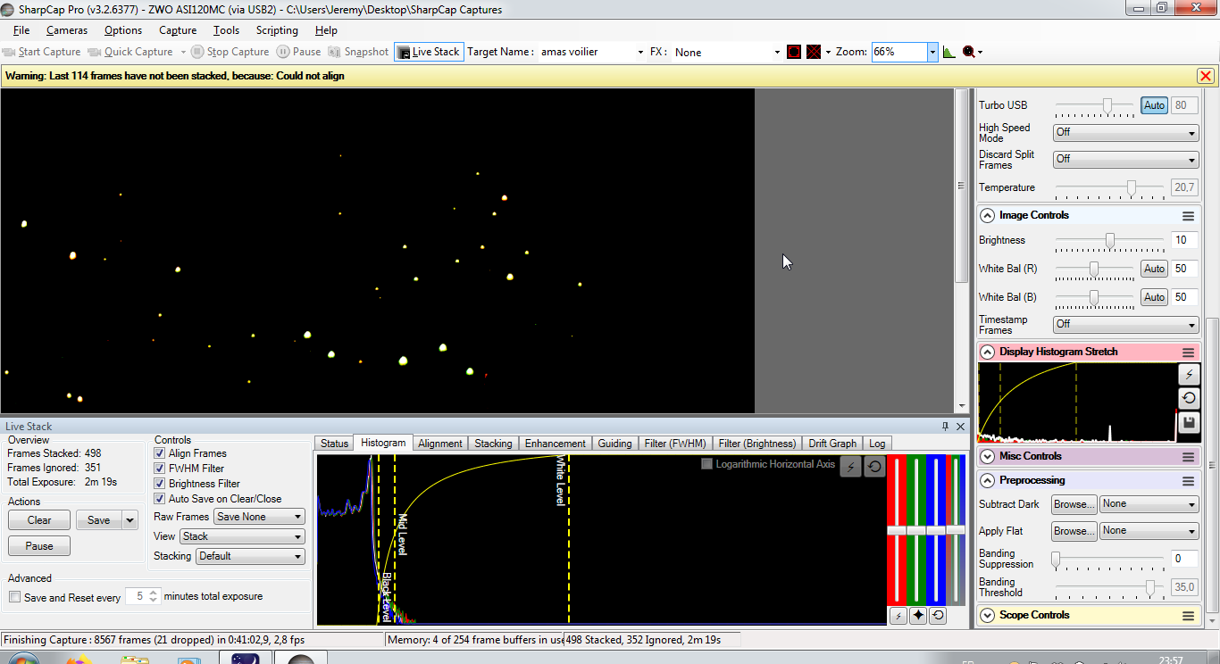

Dans le gros histo, coche la case logarithme... ça te fera un histo plus étalé donc plus facile a travailler :D

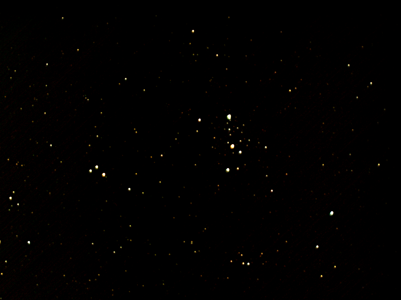

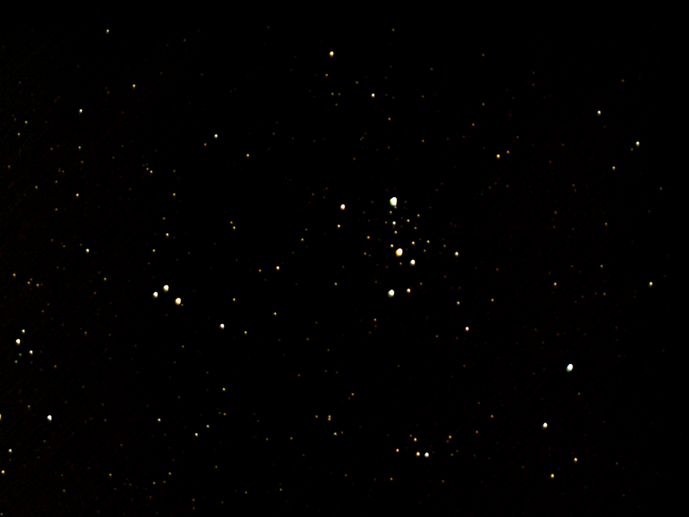

J'ai pu faire une nouvelle session d'observations hier soir. Clairement la meilleure depuis que j'ai mon télescope, jusq'à environ 1h30 du matin où les nuages ont pris d'assaut mes cibles et j'ai du remballer les gaules (juste quand j'essayais de pointer m 81 pour un deuxième essai après qu'elle soit sorti du bâtiment qui la masquait. bref.
J'ai inspecté Cassiopée et j'ai fais des amas ouverts. C'est très chouette à observer, en photo c'est moins fun, mais j'ai mes souvenirs :D
Après avoir faire une petite mise en place de tout le matos et MAP sur Alataïr (je viens de comprendre le nom du perso princpal des premiers jeux Assassin's Creed pour ceux qui connaissent) me voilà parti dans Cass, Amas du voilier. NGC225. Il y a une nébuleuse au milieu en théorie, que je ne vois pas.
500frame/140s
Stack_498frames_139s_WithDisplayStretch.thumb.png.6cd2829633726e55c2f37a8501cbf21b.png

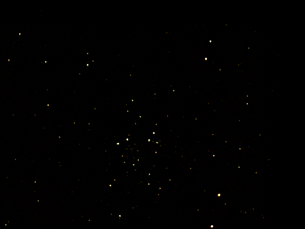

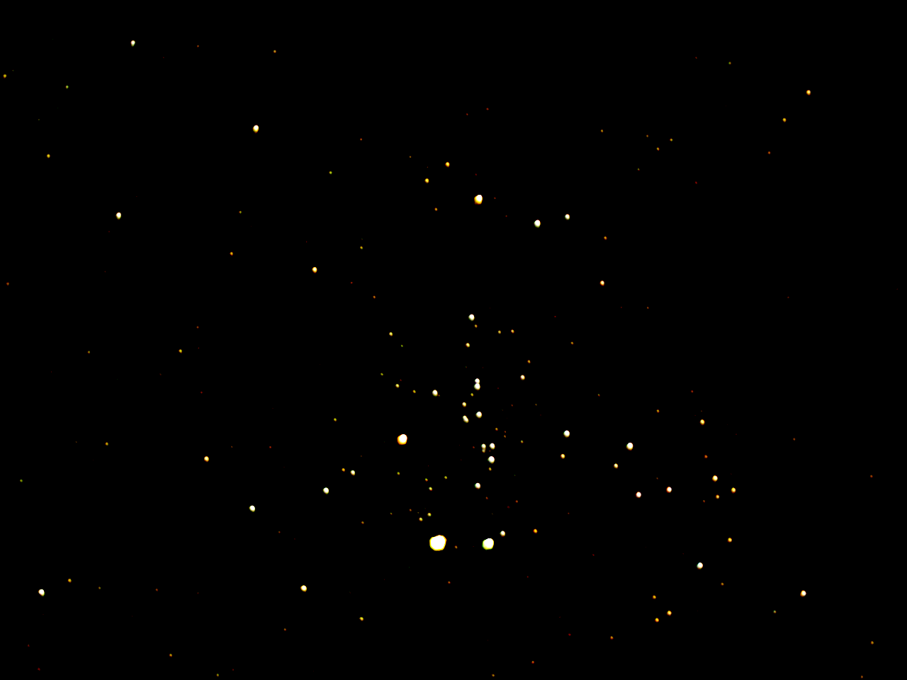

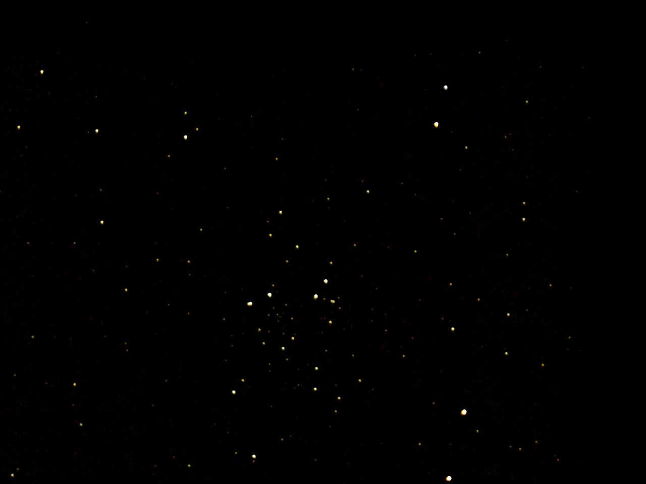

Ensuite NGC 457 Amas de libellule
229 f / 64 s
Stack_229frames_64s_WithDisplayStretch.thumb.png.5efb29f662218abee4712f1ad7f3d4f8.png
Puis M103, je l'ai fais car très proche, mais clairement pas très intéressant.
220 f / 61 s
Stack_220frames_61s_WithDisplayStretch.thumb.png.95499da04aabb3dccbefb1a89ee92237.png

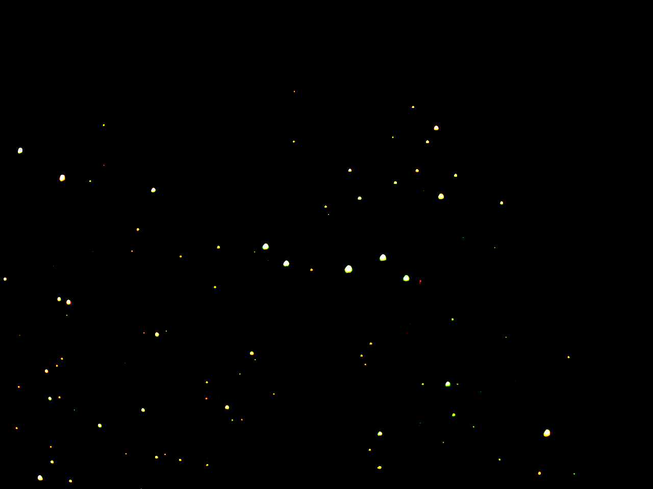

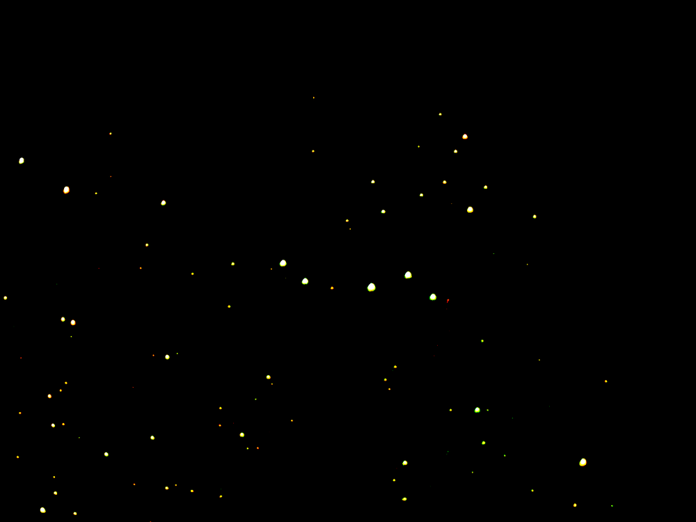

Et pour finir Cassiopée, NGC 663, l'amas de la tondeuze à gazon. Là j'ai juste voulu le faire pour le nom. Mais il est chouette à regarder en live.
68 f / 19 s
Ensuite les nuages ont masqués Cass et une bonne partie du ciel (Grande ourse, d'ailleurs j'ai retenter de trouver M51 en vain, c'est au-dessus de la petite ville de Belfort, trop de pollution peut-être).

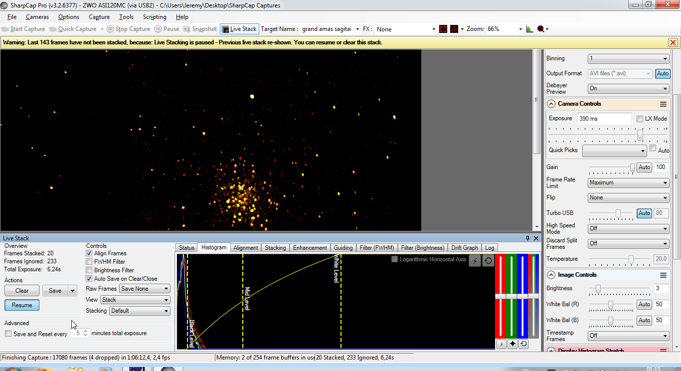

Grand amas du sagittaire
20 f / 6s (mais ce que je vois en 6s me donne envie d'y retourner)
Les paramètres pour celui-ci

Alors, 2 ou 3 petites choses:
- Ton black level juste collé à gauche du pic
- Ton white level tout à droite de l'histo
- Joue avec ton mid level pour avoir la luminosité désirée
- Clique sur autostrech des couleur (en bas des 4 barres de couleur) puis joue avec les barres de couleurs pour que les courbes de couleurs de l'histo se superposent :D
Voila :D
