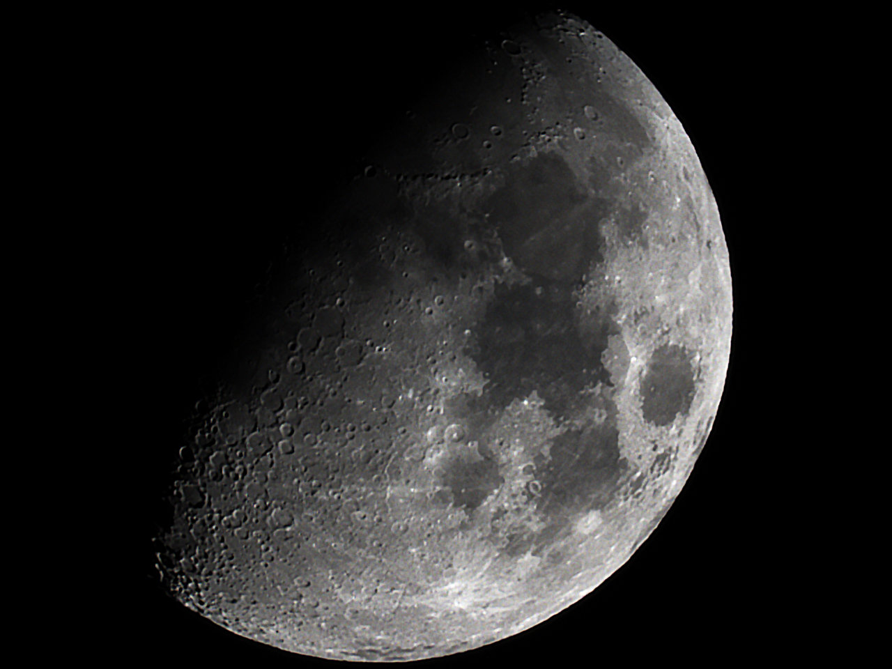

1ere cible : La lune
Petit passage dans photoshop pour gagner en netteté et contraste. Je suis tellement fier du résultat.

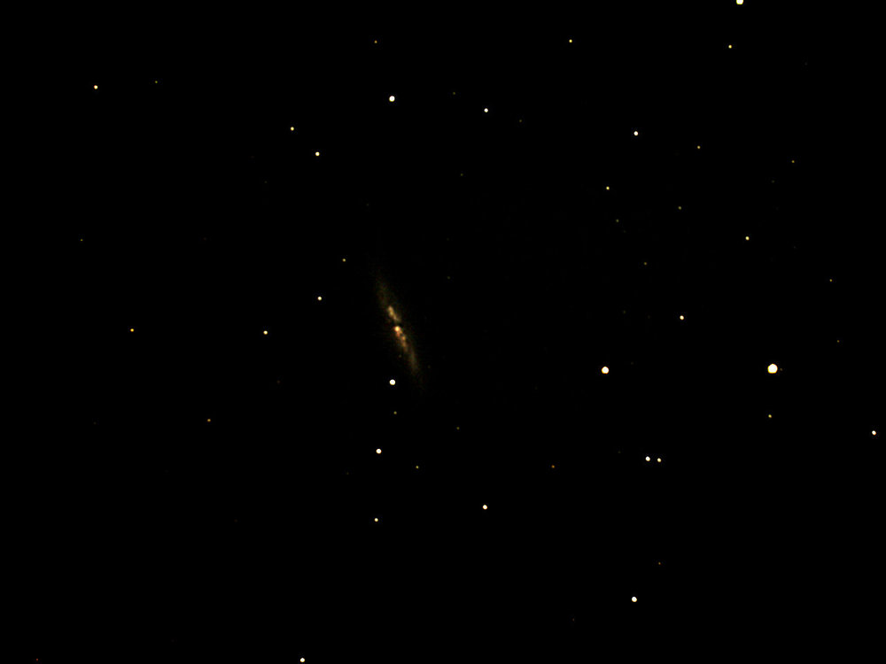

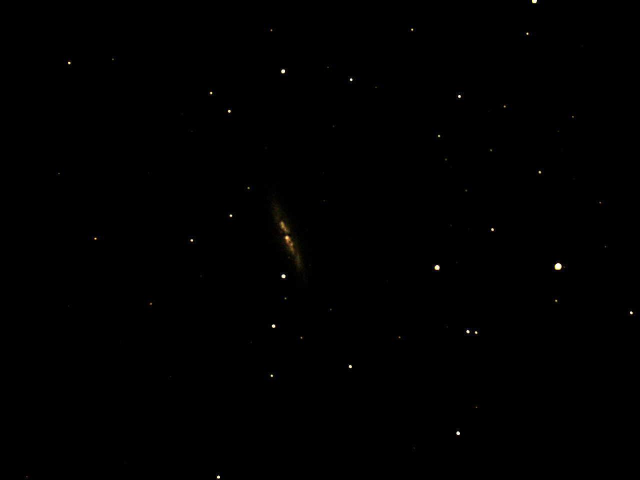

Ensuite, je suis parti sur le duo M81-M82 que j'avais tenté il y a quelque temps.
M82 1390 frames / 348 s
Ici aussi je suis assez content du rendu avec un ciel péri urbain et mon petit matos
1003122611_Stack_1390frames_348s-retouch.thumb.jpg.1963e6f2c8985305e916ca7957f25bd5.jpg

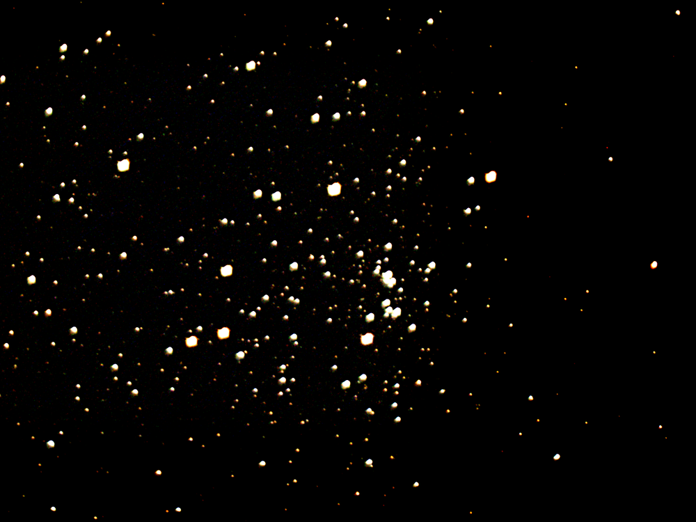

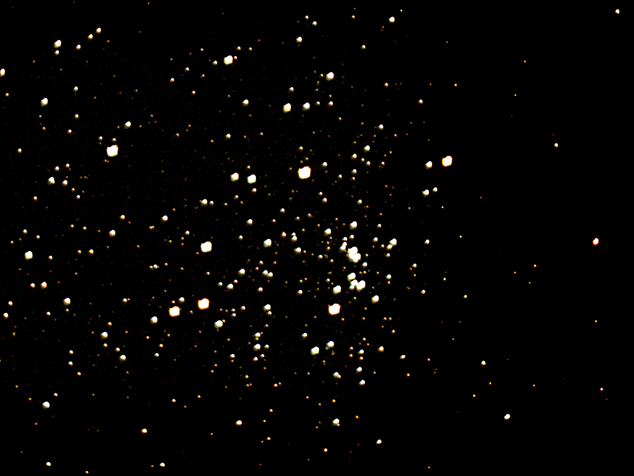

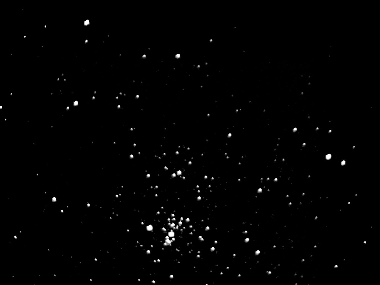

Ensuite, le double amas de Persée.
En visuel avec l'oculaire de 32mm, incroyable. C'est vraiment chouette à regarder et très simple à trouver.
Voilà mes deux photos.
1945046520_Stack_277frames_69s-retouch.thumb.jpg.ea3a6ef375f7222fd72e75b61a07ca21.jpg
Stack_658frames_193s_WithDisplayStretch.thumb.png.06ff998de49fbc965588189b3908078c.png

Ta Lune est très bien d'autant plus que c'est une capture à la volée presque sans traitement ! Je ne suis pas un "planéteux" ou un "luneux" mais j'aime toujours bien regarder ce qu'il se fait, et tu as réussi à garder une belle dynamique sans saturer,

Sur ce que je vois de tes images, deux trucs qui sont frappants
- les étoiles saturent. Bien penser à laisser, autant que possible, le white level tout à droite
- tu as tendance à trop noircir le fond de ciel, ce qui rend les signaux faibles assez durs à récupérer et les images trop contrastées. C'est normal, c'est quelque chose que tout le monde fait au départ, on a envie d'un ciel bien noir bien propre, mais en fait il faut en laisser un bout pour ne pas trop bouffer le signal.
Une bonne façon de se "faire l'oeil" est d'aller voir une belle astrophoto bien équilibrée dans la section qui va bien. Si on ignore les étoiles (qui sont souvent passées à la moulinette pour les réduire), tu te rendras compte que la plupart ont des fonds de ciel qui sont bien plus clairs que tes images. La compression des images sur WA, qui visiblement a tendance à noircir les choses (souci de profil non conservé ?) n'aide pas non plus. Et les écrans, tous différents (Mac, PC, smartphone) obligent à trouver un moyen terme. Donc on remonte un peu le fond de ciel, et par la suite, on atténue le côté bruité avec ce qu'on a sous la main : soit empiler plus de prises, soit utiliser les enhancements de Sharpcap (ça c'est le niveau 0+ du VA donc on verra ça plus tard !)

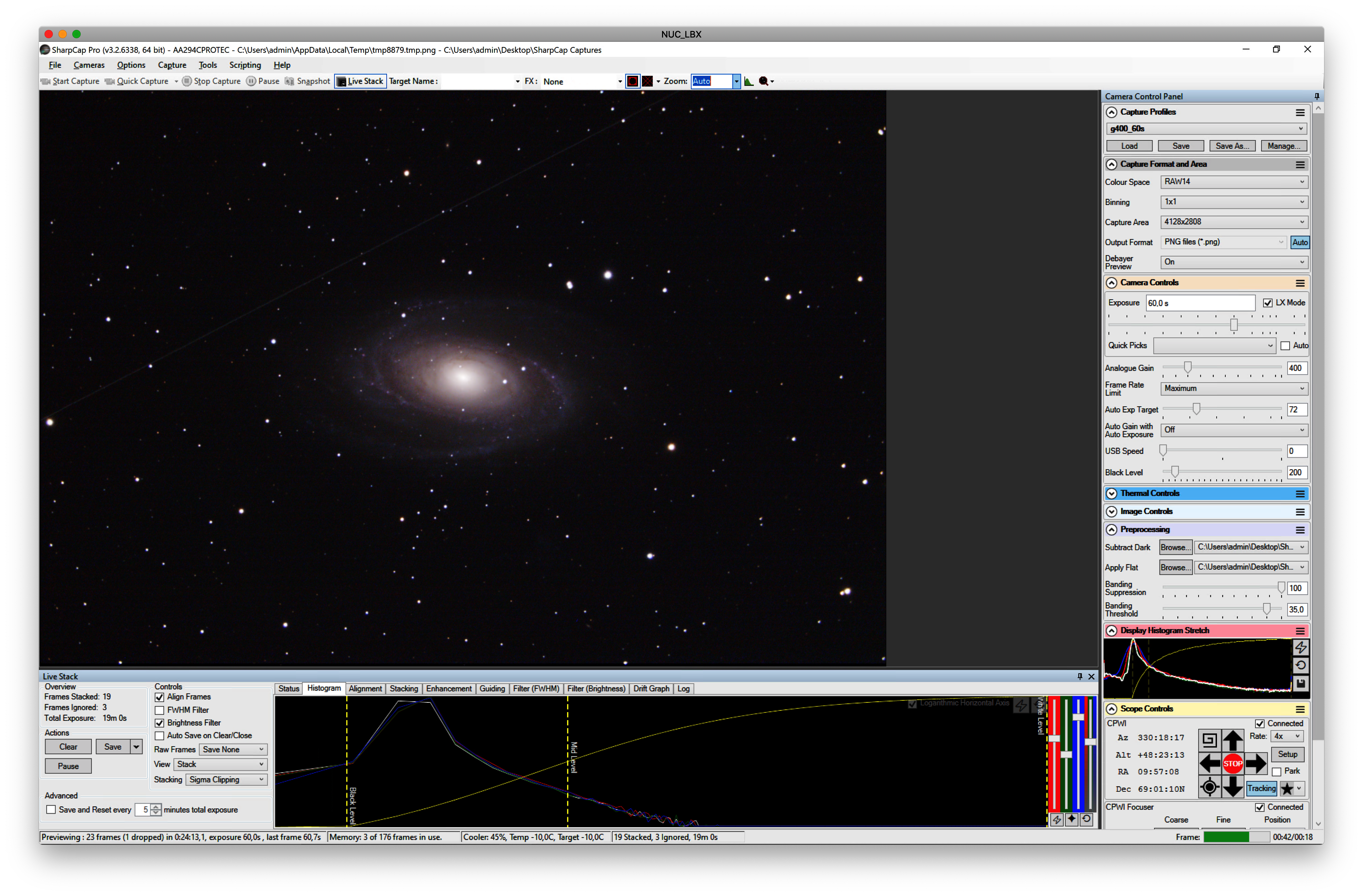

A propos des histogrammes, une méthode qui a fait ses preuves est celle du double histo. Elle est un peu plus difficile à faire sur le moment, mais on a un bien meilleur contrôle sur le résultat final.
Le principe est de placer, dans l'histo LiveStack, le black et le mid de part et d'autre de la bosse de l'histo, en laissant une large marge (genre 2x la largeur de la bosse entre ces deux niveaux black et mid). Puis d'aller mettre le mini histogramme sur AutoStretch (bouton éclair) : les niveaux black et mid se retrouvent habituellement sur la bosse du mini histo
Normalement à ce moment-là, c'est abominable : fond de ciel éclairé comme un centre-ville, étoiles saturées... Il suffit alors d'aller déplacer doucement le black level du mini histogramme vers la droite : le fond de ciel s'assombrit, le mid se déplace tout seul en parallèle, et on finit avec une image plus facile à équilibrer (en particulier les couleurs), et avec un bon contraste. Ensuite, on ne retouche plus que le grand histo (mid et black levels) mais à la marge, quelques pixels de mouvement pas plus.
Justement un exemple : ce n'est pas l'image du siècle, ce n'est pas forcément représentatif à cause de la caméra, des poses complètement débiles de 60s (jamais je refais ça en VA, on s'emm*rde trop), et de la durée totale passée dessus (près de 20 minutes) mais comme c'est M81 ça tombe bien et surtout ça montre l'utilisation du double-histogramme dont je te parle juste au-dessus. Tu vois que le black level du livestack est très à gauche, et le mid pas forcément trop serré non plus. C'est au niveau du mini histogramme que ça se passe. Pour sauver le résultat final, il faudra faire un "save exactly as seen" qui va utiliser tous les réglages, grand et mini histogramme.
EDIT : je zappe à chaque fois : avec un dob manuel forcément c'est pas évident à faire, déjà que gérer un seul histo, alors deux !... Mais tu peux mettre en pause, faire la manip d'autostretch sur le mini et caler l'histo comme il faut, puis relancer le stack à la main et regarder l'image se faire.
Bon courage pour la suite : ça vient, ça se sent !

Merci pour les conseils sur les histo, j'ai toujours du mal entre les réglages de l'un et de l'autre, alors je fais tout au feeling en testant. J'essaie à la prochaine occasion. J'aimerais avoir un meilleur résultat sur le double amas de persée, on verra si j'arrive à moins saturer.
