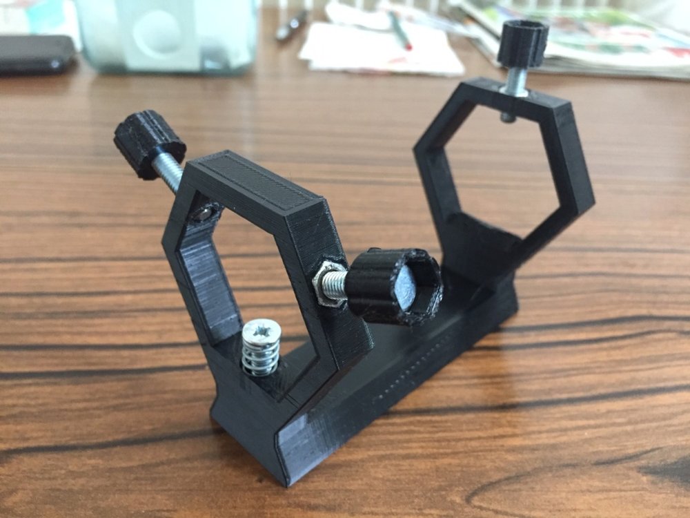

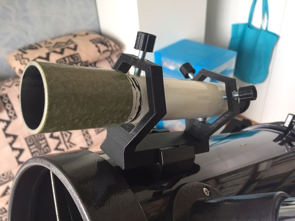

Je vous propose ce support pour chercheur de télescope avec une base de type vixen.

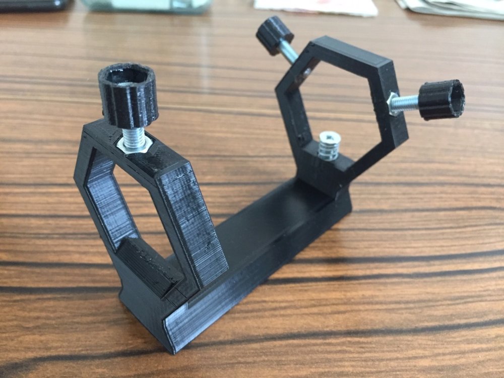

Il est fait idéalement pour un chercheur de 32mm de diamètre mais pas plus.
Le principe est de caler l'avant du chercheur avec un boulon et de le régler à l'arrière avec deux points d'appuis à 120°, le troisième point reposant sur un ressort de compression.
Fichiers STL ci-joints ou sur Thingiverse : https://www.thingiverse.com/thing:4524665
