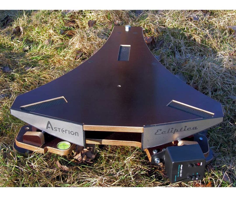

Une table, qui se rajoute plus tard et ne coute au fait pas beaucoup plus qu'une monture équatoriale assez solide, ça ressemble à ça:
Cela combine (pour une utilisation en observation visuelle) les avantages de la monture Dobson (la stabilité) et le plaisir de garder les planètes dans le champ même à haut grossissement. Par contre, même si la photo planétaire est possible, il faut oublier la photo du ciel profond (enfin, sauf avec un capteur qui coute un pont permettant une bonne qualité avec des expositions très courtes et un très, très gros disque dur et un temps de traitement sur PC hénaurme, et encore, seulement pour les objets assez lumineux).
