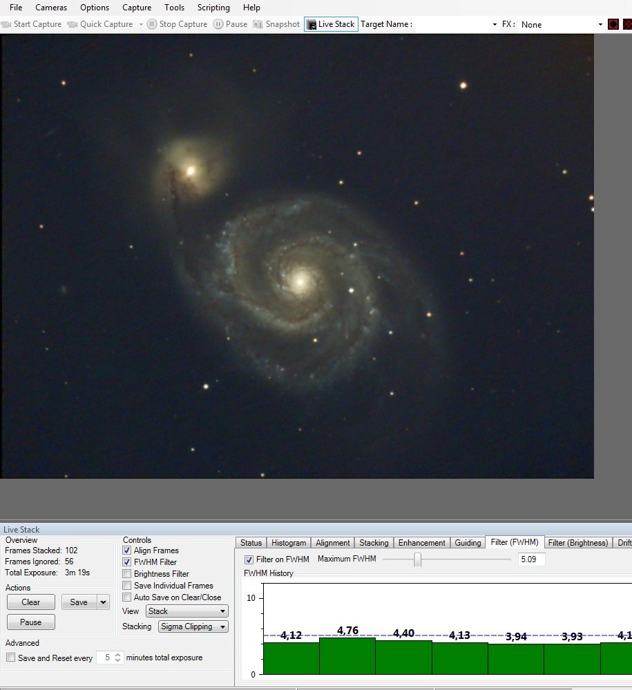

Un petit test sur m51, il y a 2 ou 3 semaines avec l'asi224mc sur le 200/1000.
J'y suis allé à coups de poses à 8s pour 102 images stackées sous sharpcap.
C'est pas l'image du siècle mais c'est toujours fun à poster !

Pour les réglages, j'ai fait ça un peu au pif:
[ZWO ASI224MC(92746798)]
Pan=0
Tilt=0
Output Format=TIFF files (*.tif)
Binning=1
Capture Area=1304x976
Colour Space=RGB24
Temperature=17,5
Hardware Binning=Off
High Speed Mode=Off
Turbo USB=100(Auto)
Flip=None
Frame Rate Limit=Maximum
Gain=400
Exposure=8
Timestamp Frames=Off
White Bal (B)=84
White Bal (R)=57
Brightness=100
Auto Exp Max Gain=300
Auto Exp Max Exp M S=30000
Auto Exp Target Brightness=100
Mono Bin=Off
Banding Threshold=35
Banding Suppression=0
Très bon résultat (même sans retouche) !
N’hésite pas à utiliser un master dark à la volée dans SC. Avec tes poses de 8s ça se fait rapidement une fois la caméra en température, et ça te permettra d’encore plus tirer sur l’histogramme.
Il y a 17 heures, clouzot a dit :
Merci.
Subtract Dark=C:\Users\astrocmp\Desktop\SharpCap Captures\darks\ZWO ASI224MC(92746798)\RGB24@1304x976\8,0s\gain_400\dark_30_frames_18,0C_2020-05-29T21_34_23.png
(J'avais pas ajouté cette ligne dans le précédent log.)
J'ai dû faire 30 dark mais c'est surement pas assez ?
Après j'ai pas une totale maitrise du CP en poses courtes, quand je vois certaines prises ici, j'ai encore du taf :)
Ah c'est sûr que si tu nous planques certains réglages ! ;)
30 darks c'est déjà très bien (certains n'en font pas !), mais l'usage veut qu'on en fasse le plus possible (et un nombre impair, pour une raison que quelqu'un pourra probablement te donner); Avec ma caméra refroidie, j'essaie d'en faire au moins une cinquantaine mais avec une caméra sans refroidissement et à température ambiante c'est probablement ingérable. Et on n'est pas là pour passer 3 heures à shooter des darks non plus !
Une méthode, qui peut fonctionner correctement dans ton cas (caméra non refroidie) :
- choisir ton temps de pose (et ton gain), lancer les poses en boucle dans Sharpcap
- laisser la caméra monter en température et s'y stabiliser pendant une dizaine de minutes. Ces temps-ci, avec ma 183MC, il m'arrive de tourner entre 30 et 35° au bout de quelques temps ! Ca laisse aussi un peu plus de temps au tube pour égaliser sa température et donc éviter des courants thermiques (tout est bon à prendre)
- fermer le scope, et lancer la capture des darks. Avec 8 secondes, tu peux en faire 49 (ou 51, comme le pastis), ça ne prendra que 6 minutes et quelques. Ca dépend de ta patience.
- ouvrir le scope, lancer ta session.
Quelques autres mini remarques à la relecture de ton log, juste histoire de gratter quelques détails :
- si ta caméra le permet (et je crois que c'est le cas), passer le Color Space à RAW (RAW12 dans ton cas)
- ne pas toucher aux deux réglages White Bal (R) (B), et si possible les laisser à 50 l'un et l'autre, "Auto" décoché pour éviter que le pilote mette le souk. Tu pourras faire ta balance de couleur à l'aide des 3 curseurs RVB du LiveStack.
- si j'en crois les courbes fournies par ZWO, le gain unitaire est de 135 pour ta caméra. Au gain 400, tu écrases énormément la dynamique (ce qui finit par "cramer" les étoiles, les noyaux de galaxies etc). Essaie de le baisser, tu ne perdras pas de signal et tu pourras gérer plus finement à l'histogramme de LiveStack.
- à l'encontre de ce que je dis juste au-dessus, un gain plus faible peut, malheureusement, empêcher le livestack car Sharpcap ne trouve alors plus assez d'étoiles. Ca arrive. Dans ce cas ne pas hésiter à aller trafiquer dans l'onglet Alignment, où tu trouveras un "Digital Gain" que tu peux monter de x2 à x8.
