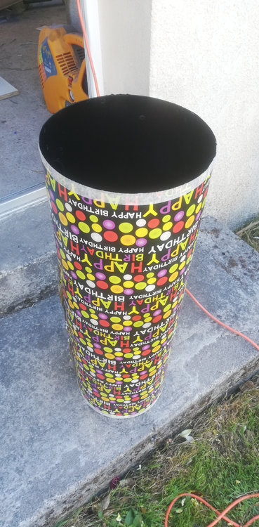

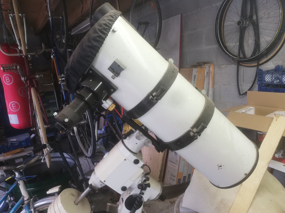

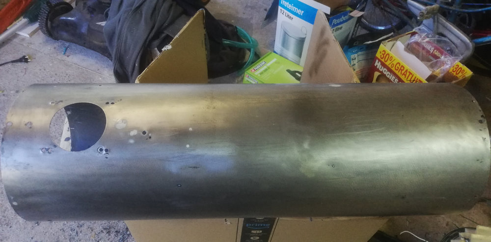

Après plusieurs années de remisage, mon matériel a terriblement besoin d'un petit coup de jeune et surtout de peinture. Les miroirs n''ont pas souffert heureusement, l'ensemble non plus mais je dois revoir tout de même mon setup. spacer.pngspacer.png
Toutes les peintures sont à refaire mais dans l'ensemble ce sera la plus gros du travail. À bientôt pour la suite

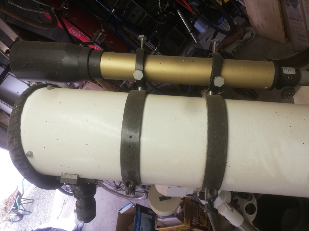

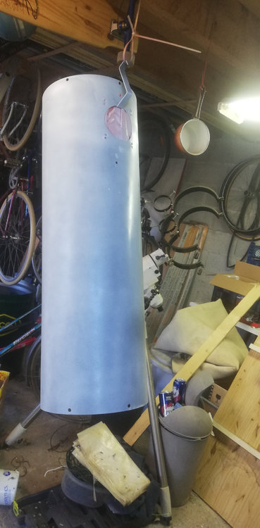

Aujourd'hui je suis passé au décapage chimique, pas évident avec 3 différentes peintures à retirer.
Le ponçage fini, j'avais le courage de passer l'apret pour éventuellement une peinture demain après l'egrainage.

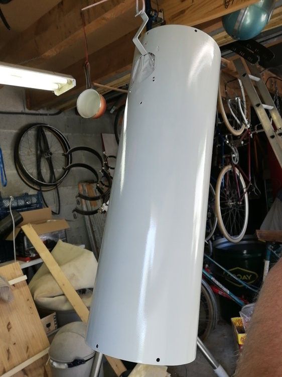

Ça y est mon 200/800 reprend vie !!!
To be continued...

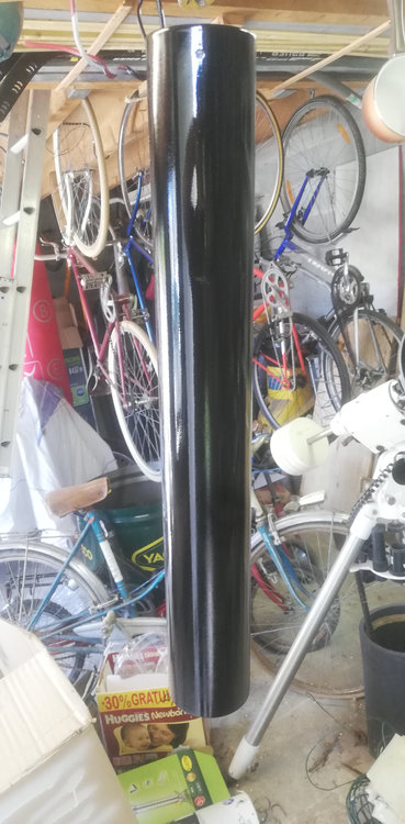

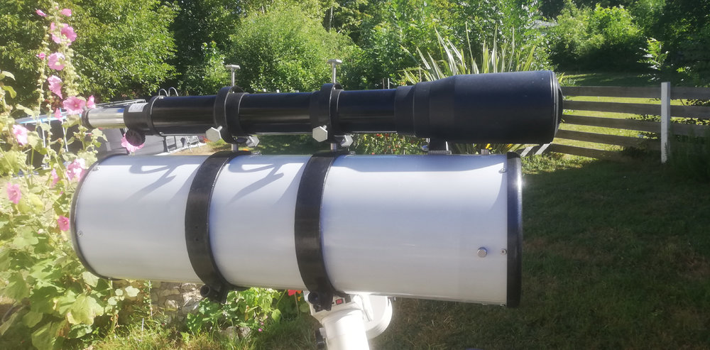

Vous vous en foutez... C'est pas grave je vous en remet une couche en ce beau week end. Poursuite de la remise en service du tuyau avec la peinture extérieur presque fini, suivi d'un egrainage et du polissage.
Peinture noire mat pour l'intérieur.... Que j'aurai du faire avant.... Je sais

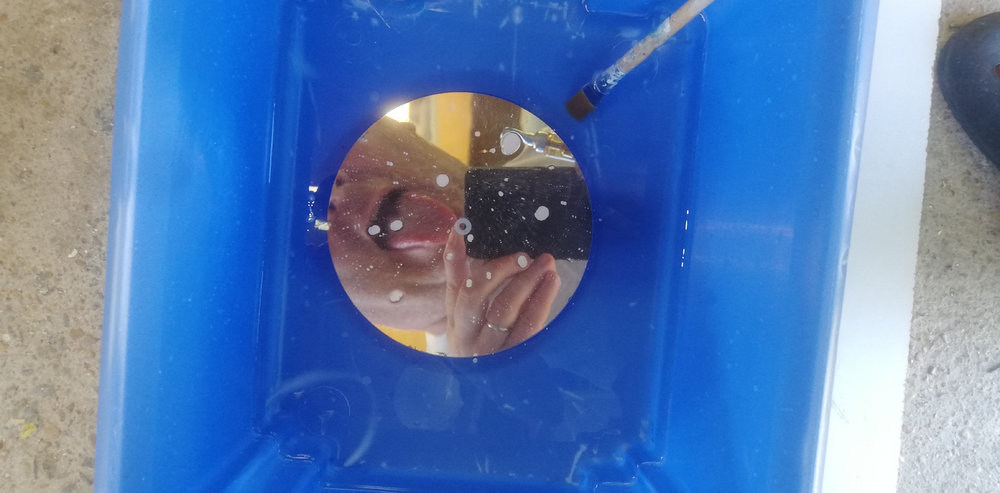

Pendant ce temps le primaire baigne dans l'eau déminéralisée avec quelques gouttes de paic.
Le primaire reprend sa place, le secondaire aussi.

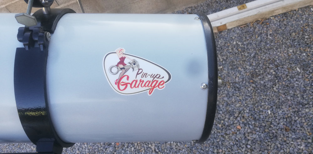

Tout ça manque terriblement d'une muze, que cela ne tienne, je sort la pin up de derrière les fagots

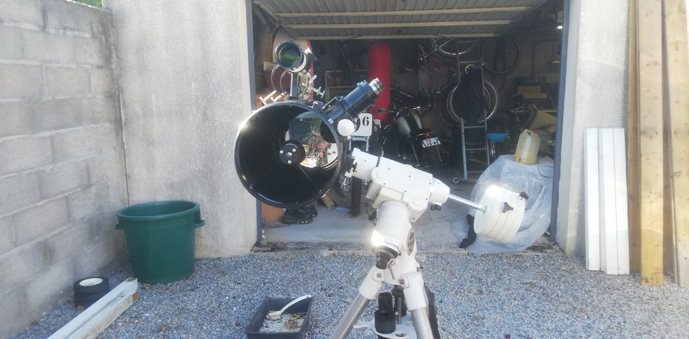

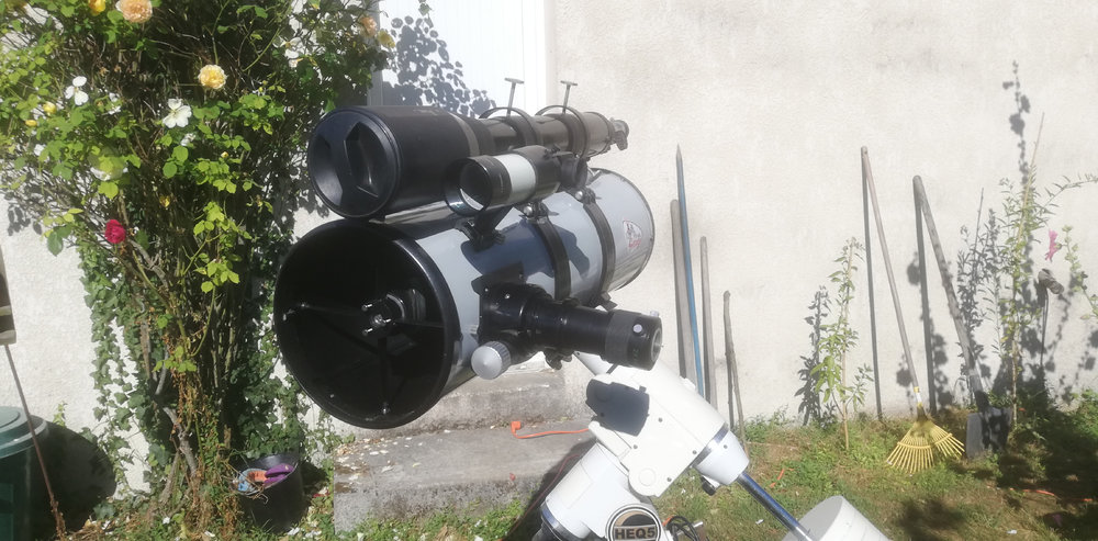

Après une longue recherche de ma valise astro et donc de l'alim de la heq5 pro je branche la monture et.... Nada pas de signe de vie. Après un diagnostique au Multimetre et un traitement au wd40 sur les connectiques la monture sort de sa torpeur et inspire de nouveau comme si elle venait juste de s'endormir. 😁😍
Reste à sortir le matériel vidéo et se remettre dans le bain. La lunette guide va se voir rajeunir en début de semaine, même si je ne suis pas à l'aube d'un quelconque guidage, biz à bientôt.
Modifié par Hama
