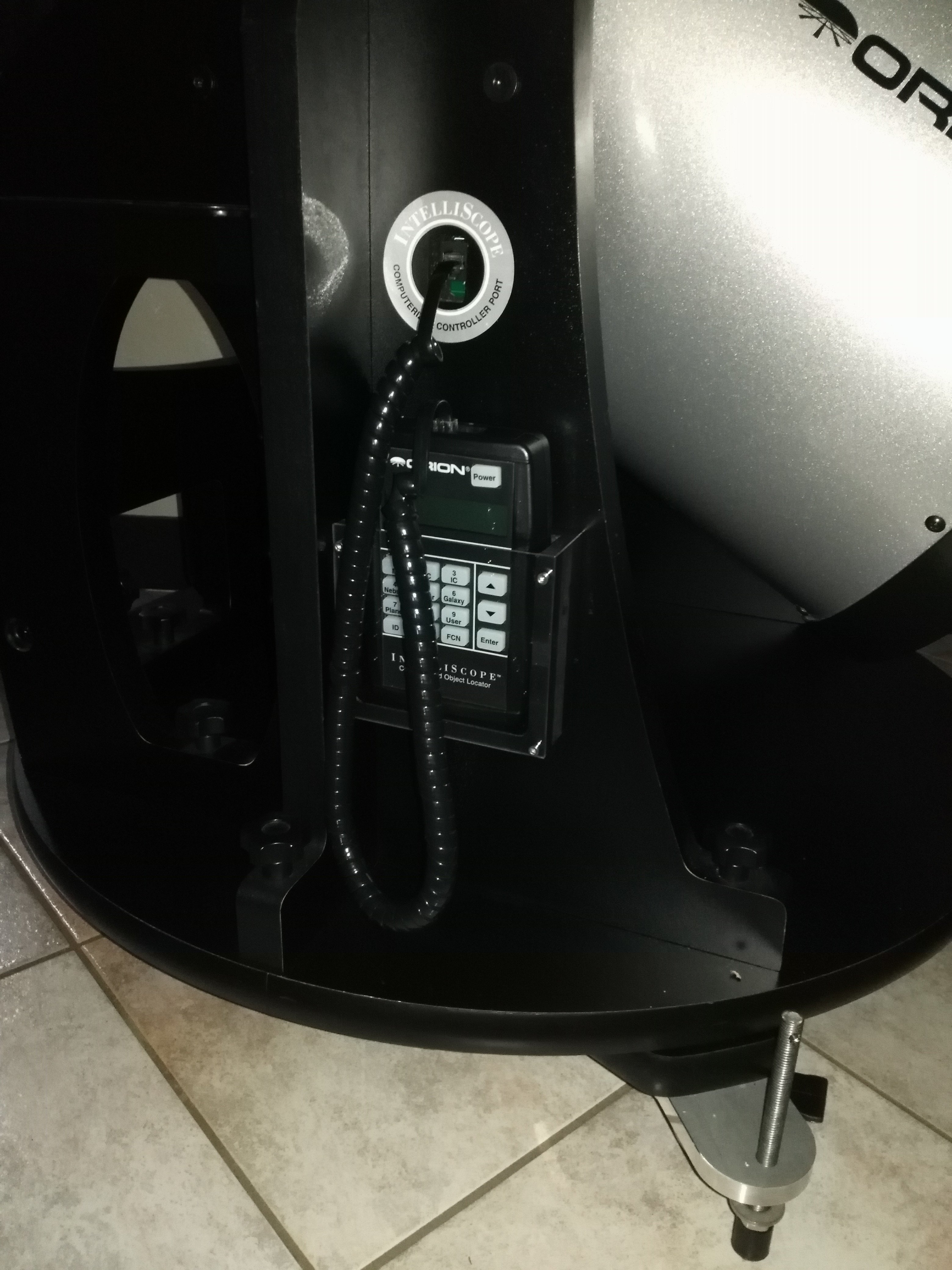

Je vais également faire un support pour la raquette, le scratch ne tiens plus beaucoup et pour un instrument a ce prix la ils auraient pu faire autre chose pour la maintenir.

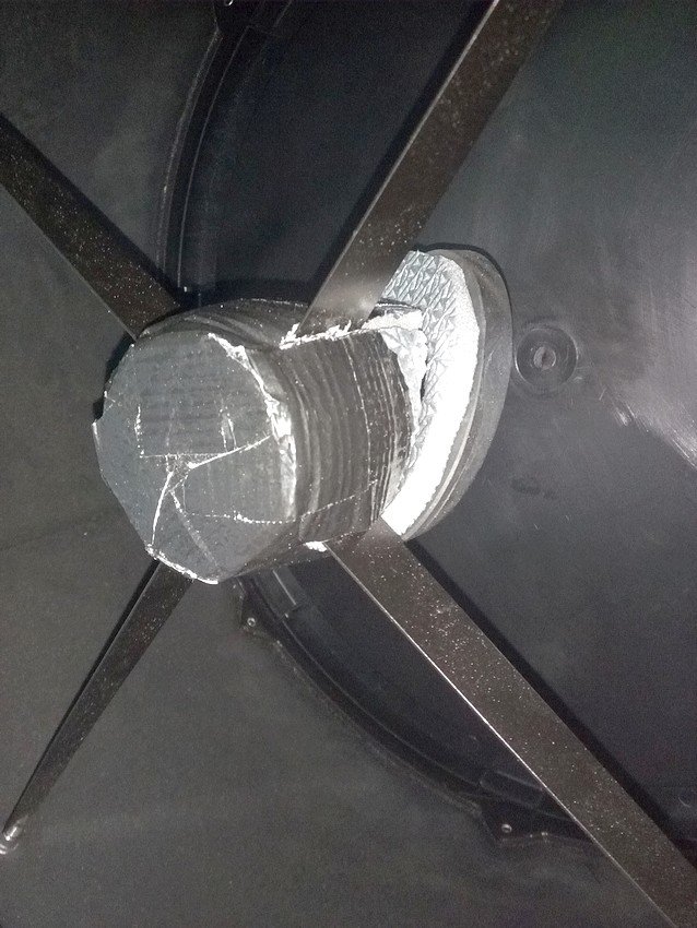

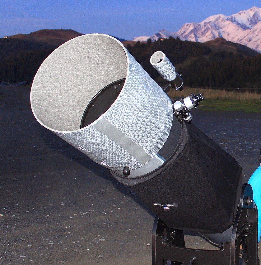

Salut @Sully, j'ai installé ça sur le mien si ça peut te donner des idées. Tapis de couchage décath:

J'ai aussi fixé des découpes de ce même tapis autour du support de miroir secondaire et des tubes d'isolation autour des tubes du télescope. Depuis que j'ai fais cet ensemble de bricolage je n'ai plus de problème de rosée sur les miroirs. Ne pas oublier aussi de mettre une "chaussette" sur les tubes.

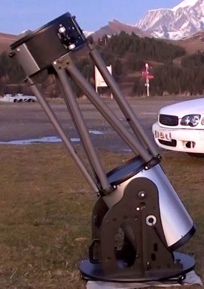

il y a 6 minutes, Toutiet a dit :
Ah...les Aiguilles Croches ! 😍
J'y monte ce soir... ;), enfin pas loin: Col du Joly.
Monter le 14" au sommet des Aiguilles Croches risque d’être compliqué :be:. Quoique... avec un bon 4x4 on peut monter jusqu'à 2400 m. Mais bon, je ne suis pas équiper pour.
Modifié par polorider
correction de l'orthographe!
il y a 32 minutes, polorider a dit :
Y'a une photo juste au dessus 😉
Ah oui j'avais mal compris je viens de voir. En fait je pensais que tu avais carrément fixé des bouts de tapis isolant sur les fixations du secondaires. D'ailleurs j'ai bien envie de tester avec du scotch double face, de fixer des parties de couverture de survie, au niveau du support du secondaire pour voir si ça fonctionnerait. Sur l'emballage de la couverture de survie, c'est mentionné que ça protège du froid, et la ou c'est le plus intéressant, c'est que ça protège aussi de l'humidité de ce qui est écrit.

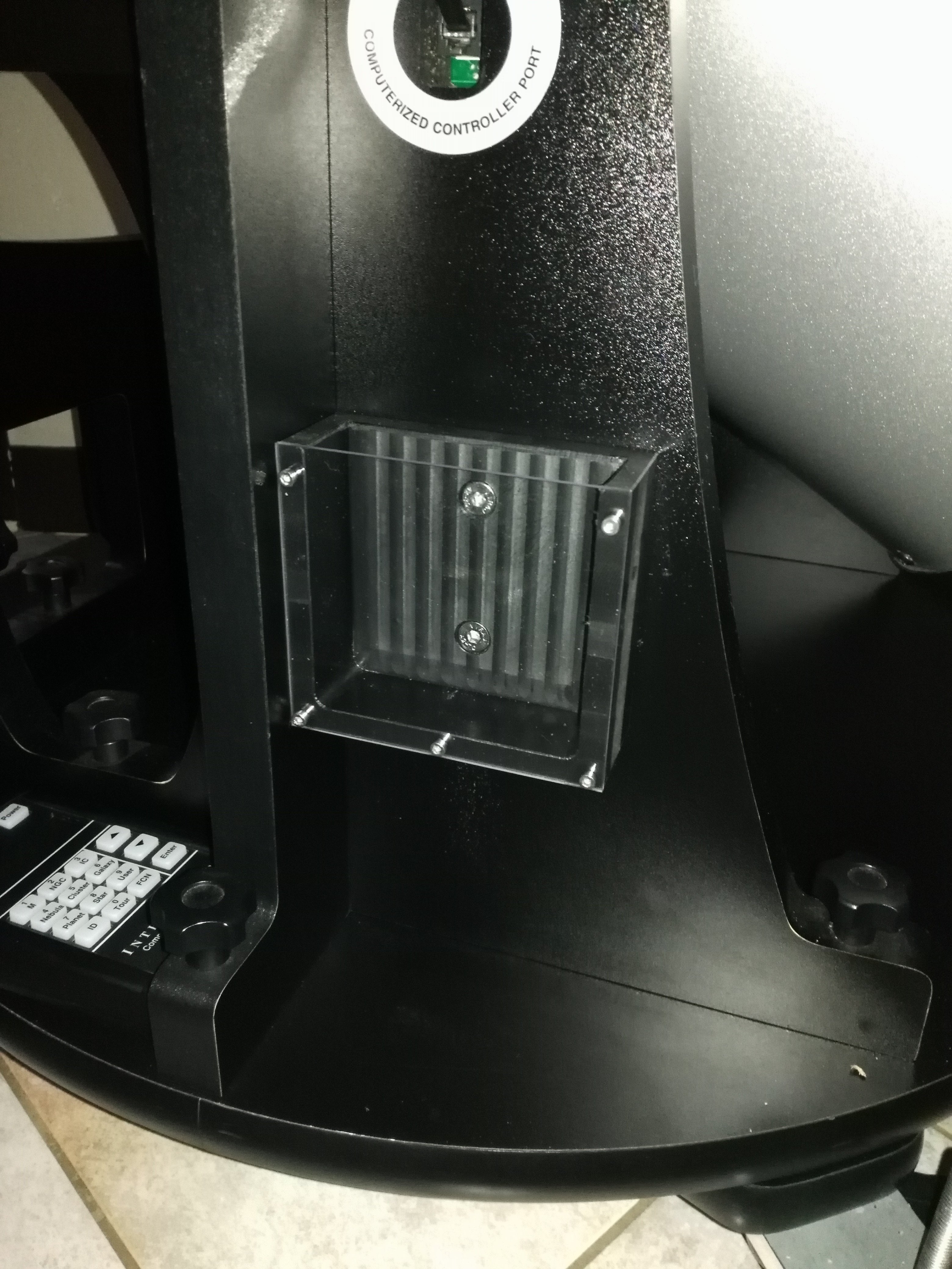

Sa y est je viens tout juste de terminer le support de raquette intelliscope. C'est bien mieux que le velcro...

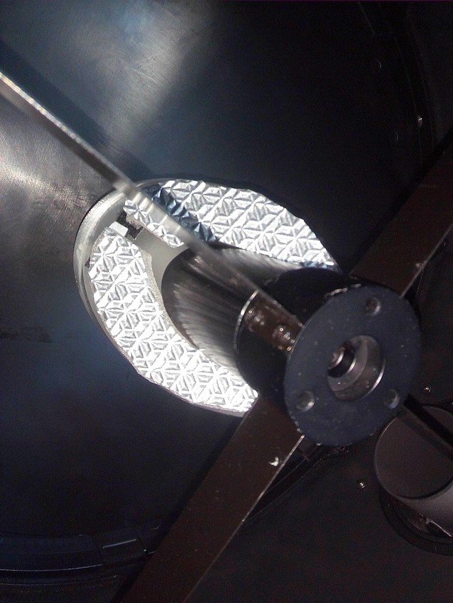

Tu peux faire une photo de l'isolation que tu as fais autour du secondaire avec le tapis stp ?
Désolé @Astro-N5 j'ai répondu trop vite et je t'ai renvoyé sur une photo qui ne répond pas à ta question.
Il y a 15 heures, Astro-N5 a dit :

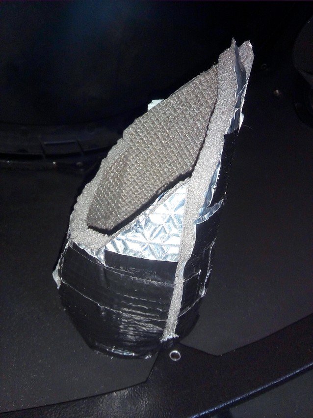

C'est exactement ce que j'ai fait. Je n'ai pas de photo sous la main. J'en poste une dès que je l'aurai ;).
Il y a 19 heures, Astro-N5 a dit :
Tu peux faire une photo de l'isolation que tu as fais autour du secondaire avec le tapis stp ? Ça m'intéresse
C'est très (très) moche :malade: mais ça empêche un refroidissement trop rapide du miroir, ça lui permet de garder une certaine "chaleur" et ça lui évite d'avoir une T° inférieure à l'air ambiant (c'est pour ça qu'il y a de la buée sur les miroirs) et je pense que ça fonctionne bien: plus de buée sur le secondaire depuis que j'ai fait ce bricolage (environ 3 ans) même pendant les longues soirées bien humides et froides d'automne en Savoie.
L'hiver je n'en sais rien: je ne sors jamais l'hiver :eheh:.
Il faut veiller à ne pas augmenter l'obstruction et bien fixer les bouts de tapis au plus prêt du support de miroir.
Sur le miroir le montage est "souple": le tapis n'est pas fixé par du double-face mais par des petits "velcro" afin de ne pas contraindre le dit miroir.
Pour le réglage du secondaire le "capuchon" s'enlève et se remet très facilement.
