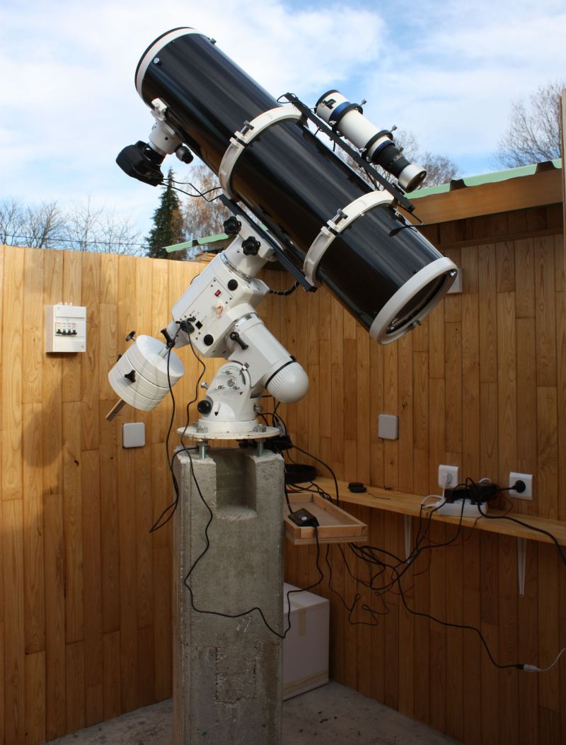

Je possède une lunette 60/240 pour l'autoguidage d'un 200-1000 sur eq6 et en suis très satisfait. Je te conseille donc la lunette guide altair. Tu gagneras en poids et donc flexions. J'ai fixé cette lunette sur une queue d'aronde elle même vissée sur les colliers du tube, image ci-dessous
Bonne continuation
Modifié par latrade24

si tu ne fais que tu guidage , l'USB 2 suffit largement car le temps de pose est +/- entre 1 et 4 sec, on est loin des cadences de l'imagerie planétaire a plusieurs images par secondes qui justifient l'USB 3
le système de montage de Latrade a l'air bien rigide donc a privilégier.

Merci Latrade, j'ai commandé la lunette guide Altair donc heureux que ton commentaire aille dans ce sens !
Je vais commencer à me faire la main avec la fixation vendue de base (sur embase chercheur) et je pense que je passerai ensuite sur la solution queue d’aronde plus robuste). En tout cas beau setup !
