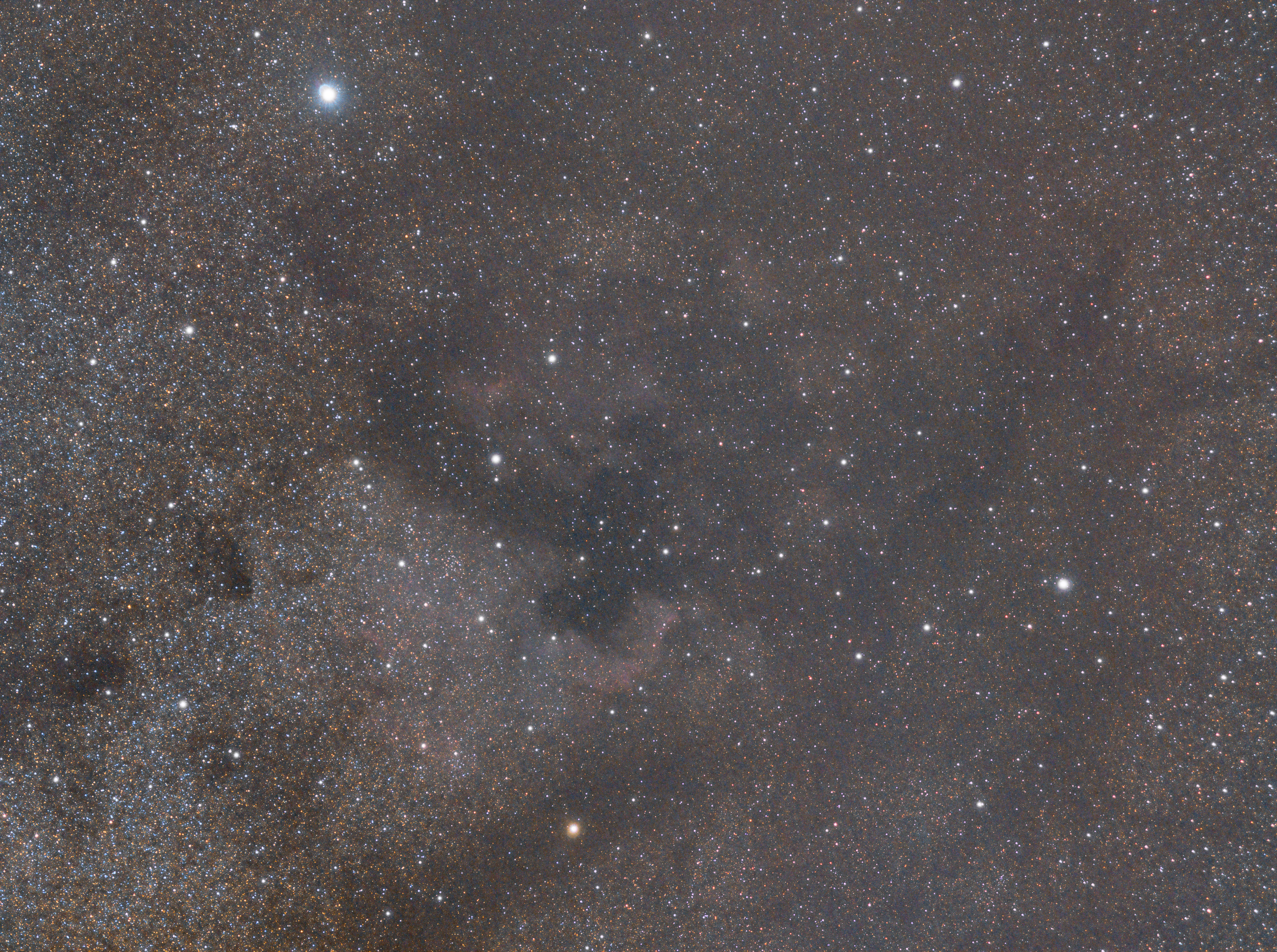

Grâce aux précieux conseils de @latrade24 et de @Romain_99, voici ma deuxième tentative en ciel profond.
Merci à vous, car j'ai l'impression d'un bon de géant sur la qualité de mes images ! 🤩

Il y a encore des pistes de progrès (temps de pose, pollution lumineuse, lune, traitement...), mais je suis super content de moi !
Je suis bien entendu preneur de vos avis critiques ! 💣
SMC Pentax-M 135/3.5 @eq 5.6 avec un masque d'ouverture - Olympus E-M10 Mark II non defiltré - Star Adventurer
120 clichés de 30 secondes @800 ISO, empilés et traités sous SIRIL et PS2020
40 Darks, 20 Flats et 50 Offsets
Bravo 😉
il y a 13 minutes, c0u94r a dit :
Oui enfin on t'as juste dit de poser plus longtemps, je sais pas si on peut appeler ça un précieux conseil mais bon 😅
Maintenant je me demande pourquoi tes étoiles sont violettes 🤔
Dernier truc, de manière générale, les nébuleuses à émission c'est pas ce qu'il y a de plus simple à choper sans défiltrage. Il faudra encore plus de poses pour la faire bien ressortir, c'est sûr que le boitier non défiltré ne va pas t'aider dans ce sens. Mais bon faut bien commencer quelque part 😉
C'est déjà beaucoup, ça m'a évité de perdre du temps !
J'ai fait une photométrie avec SIRIL, et je n'ai pas retouché la balance après. Sur mon écran, ça ne m'avait pas choqué. Peut-être un peu d'aberration chromatique qui fait baver les étoiles ? Ou alors je me suis un peut trop lâché sur le saturation et la vibrance... 🌈
Je lorgne depuis un moment sur LBC pour trouver un boitier canon d'occaz pour lui ouvrir le ventre... C'est la prochaine étape !
Regarde dans la section grenier il y de bonne offre pour des APN défiltré.

Oui oui je suis bête, c'est ça.
J'ai lancé un script PS de réduction des Halos Bleu/Violet, et c'est beaucoup mieux ensuite !
