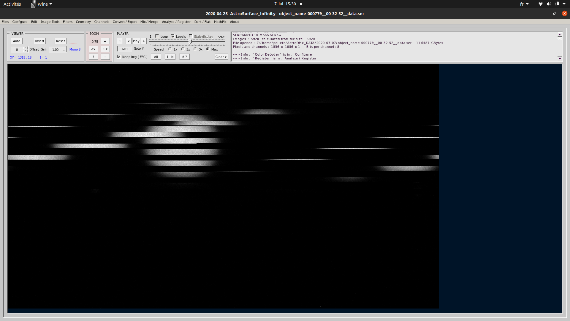

je tourne sous linux ubuntu 20.04 et je rencontre des soucis avec les captures de mon ASI290MM.
Très régulièrement, elle me génère des images comme celles ci dessous. C'est génant puisque dans les softs d'empilement elles sont souvent considérées comme des images de hautes qualite et deviennent les références pour l'empilement. :-/
Je précise que le problème ne se produit pas sur le PC d'un ami sous Windows, et que je ne rencontre pas ce soucis avec mon autre caméra T7C (avec le driver de le l'ASI120)
J'ai bien tous les drivers de la caméra, je suis sur un port USB3 et j'ai tenté de modifier le traffic USB et cela ne change rien.
Quelqu'un a t il déjà eu ce soucis?

Comme soft de capture j'ai essayé Firecapture, AstroDMX, Indi (KStars) et ASICap (le soft fourni par ZWO). Les 4 softs génèrent le même soucis. J'ai bien installé libusb-1.0.0
Je précise que je n'ai aucun autre périphérique branché en USB lorsque le problème se produit.

Dernière question, si tu diminues la fréquence d'acquisition tu observes encore le problème ? Je pense à un soucis côté USB3, assez répandu sous Linux.
Oups ! au moment ou j'allais cliquer sur envoi je percute que au moins ASICap est lancé à travers Wine, et donc passe normalement par les DLL Windows fournies avec le soft et non le driver ASI Linux.
Je ne vois du coup plus qu'un pb lié à l'USB qui est le SPOF de toute la chaîne d'où ma question concernant la fréquence d'acquisition.
Je vais essayer ce que tu préconises. En fait le premier soft installé c'était asicap mais je vais tout désinstaller et tester d'installer firecapture en premier on verra bien.
J'ai tenté de baisser la fréquence d'acquisition sans succès. Par contre ce que je peux dire c'est que visiblement lorsque je fait des poses plus longues (de l'ordre de la seconde) le problème ne se produit pas. Donc effectivement il y a une histoire d'usb3 et de débit quelque part.
