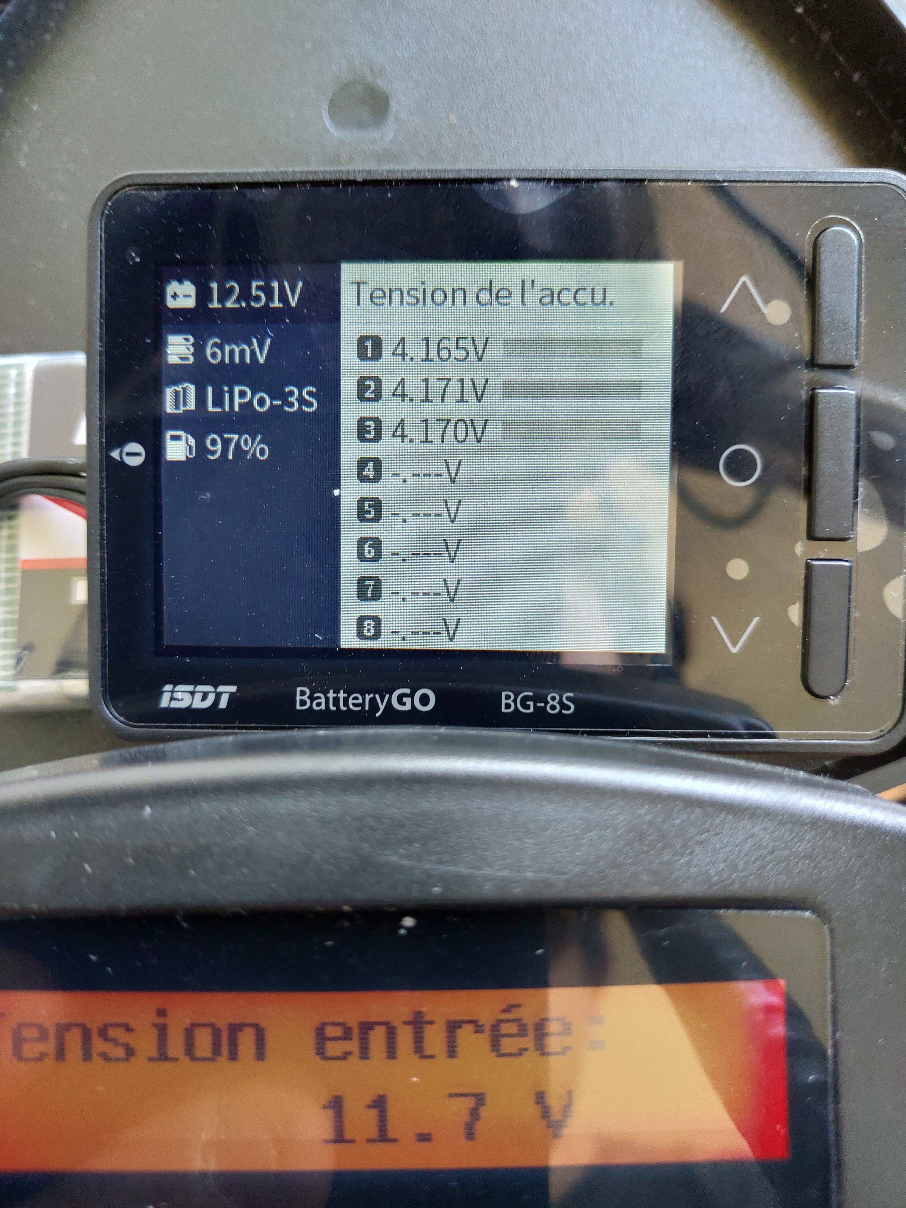

une image parlera mieux d'elle même
Je précise que c'est une lipo 3S chargée, et j'ai donc toujours cette différence de tension affichée. J'ai fais le test avec une lipo 4S partiellement chargée pour avoir 15V en sorti, le synscan m'affichait 14.3V. Idem pour un pack de pile AA (je ne me souviens plus de la valeur exacte). Bien entendu, lorsque j'actionne les moteurs, la tension avec les lipos ne bronche absolument pas (ce que je recherchais)  ... mais pour la valeur affiché, je ne m'explique pas cette différence.
Pour m'assurer de ce que je dis, j'ai aussi vérifié les tensions au multimètre à vide et en charge, les valeurs de tensions ne varient pas. j'en avais profité pour vérifié sa conso en A.
J'ai écumé pas mal de forums, anglais inclus ...je n'ai vu que le problème de la V3 avait ce souci mais dans l'autre sens, ainsi qu'un problème de câble pas assez épais qui mangeait de la puissance ... ce qui n'est pas mon cas le câble ne faisant même pas 40 cm et qui est de bonne section.
Bon après ça ne m’empêche pas de m'en servir normalement et je respecte le voltage en entrée de monture ... c'est juste que ça me turlupine.
Si quelqu’un à une idée
PS : le synscan seul branché sur le PC en USB m'affiche 4.9V ce qui est normal vu la longueur du câble que j'utilise

Je testerais avec la batterie charger à 12.6v , car là , la monture dit 11.4v , et le multimetre 6v (il a un coup dans l aile!!).
bon, j'ai chargé la batterie a fond , donc 12.6v .
La monture annonce bien 12.6v . Mon câble d'alimentation est celui d'origine du boitier a piles que j'ai coupé à 20cm de la fiche jack , il est donc assez court , mais pas très épais  .
Voila , si cela peut t'aider ...

J'ai quasiment la même différence sur mon synscan en comparant la tension avec un multimetre.
Peut-être une inexactitude de lecture du circuit intégré.

c'est le soucis en général. Dès que les moteurs sont alimentés, ça tire du courant ce qui provoque une chute de tension dans le câble (et un peu dans l'électronique de la monture)
aussi la tension est mesurée dans la raquette, pas en entrée de la carte mère. Donc forcément c'est un peu plus faible.
La différence est constante peu importe la source d'alimentation. Par contre la baisse de tension avec les moteurs en fonctionnements, là, ça dépend de la source (alkaline, plomb, lipo, transfo). Avec ma lipo, la tension ne bronche absolument pas.
