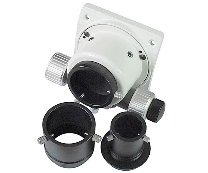

Si ton porte-oculaire ressemble à ça:
skywatcher-20241-2inch-crayford-focuser-
I faut choisir la pièce de gauche (pour oculaires 2") ou de droite (oculaires 1,25"/31.75mm). Si on se dit 'il faut tout utiliser' et on met d'abord la pièce de gauche et puis la pièce de droite, plus moyen de mettre au point...
Je ne suis même pas sûr qu'il ait besoin de la pièce de gauche pour les oculaires 2". Mais ce n'est pas la question parce qu'il n'a pas d'oculaires 2".
Il faut effectivement mettre que la partie de droite.

Il y a 7 heures, Akiluc a dit :
Sur certains si, sinon la map est impossible
