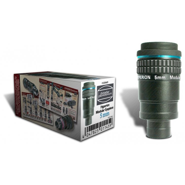

bonjour a tous depuis début juin je posséde mon premier télescope bellatrix 150/750 je n'ai put mon servir que 2 fois entre la météo capricieuse et mes horaires de travail dur dur ,mes enfants mon offert pour la fête des péres un oculaire hypérion 5 mm je ne suis pas arrivé a comprendre son fonctionnement j'aurais besoin d'aide, merci.oculaire-hyperion-focale-5-mm.jpgbellatrix-150-750mm-sur-monture-eq3-2.jp
Bonjour, normalement, rien de spécial. Tu places l'oculaire dans le porte oculaire à la place du 25mm ou du 10mm qui sont fournis et tu modifies la mise au point car ils ne seront pas "parafocaux". Essaie de pointer vers un objet quelconque éloigné (cheminée, antenne, arbre...) par la fenêtre (en évitant le Soleil) et essaie de voir si l'image devient nette.

bonjour et merci j'ai essayer samedi dernier en essayant de pointer sur la lune et je voyais rien du tout malgré le changement de réglage je réssayerai a l'occasion .

As-tu utilisé l'oculaire dans le porte oculaire de 2 pouces ou dans celui de 1,25 pouces ?

dans le même porte oculaire que le 25 et le 10mm

Rien du tout , c'est à dire , tout noir ou quelque chose pas net ?
Faut mettre au point différement. En mode 1,25" i lfaut rentrer le PO bien plus, en mode 2" il faut sortir le PO bien plus, ou utiliser une extension 2".
En effet, il vaut mieux essayer de jour, sur un object au moins à 500m (les objets proches demandent une mise au point avec le PO bien plus sorti que pour les étoiles).
Si on utilise l'oculaire en mode 2", ne pas oublier d'enlever le capuchon (inutile de me demander comment je sais ça 😉 ).

bonjour quelque chose de pas trés net voir noir.

bonjour et merci pour l'info je vais essayer ce week-end de jour sur un objet .
