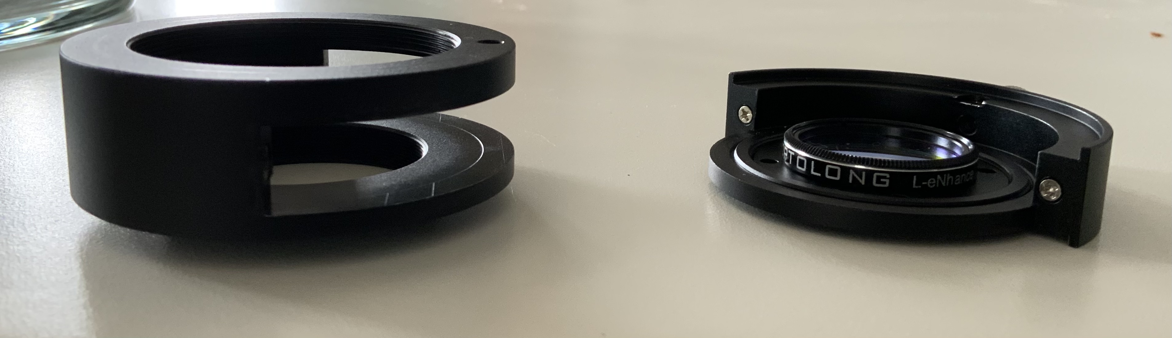

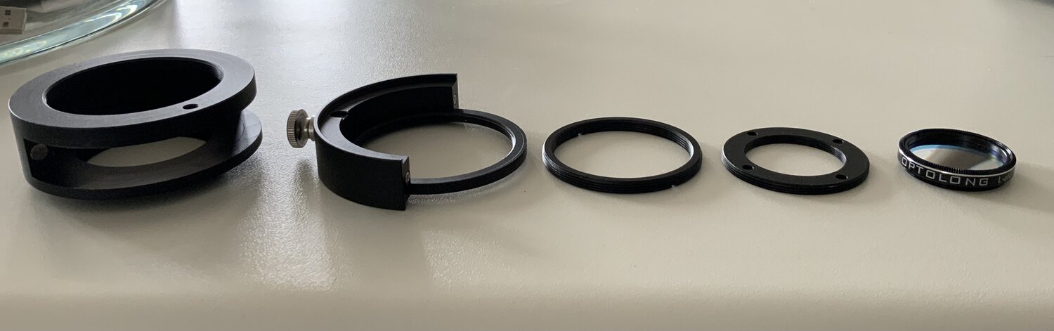

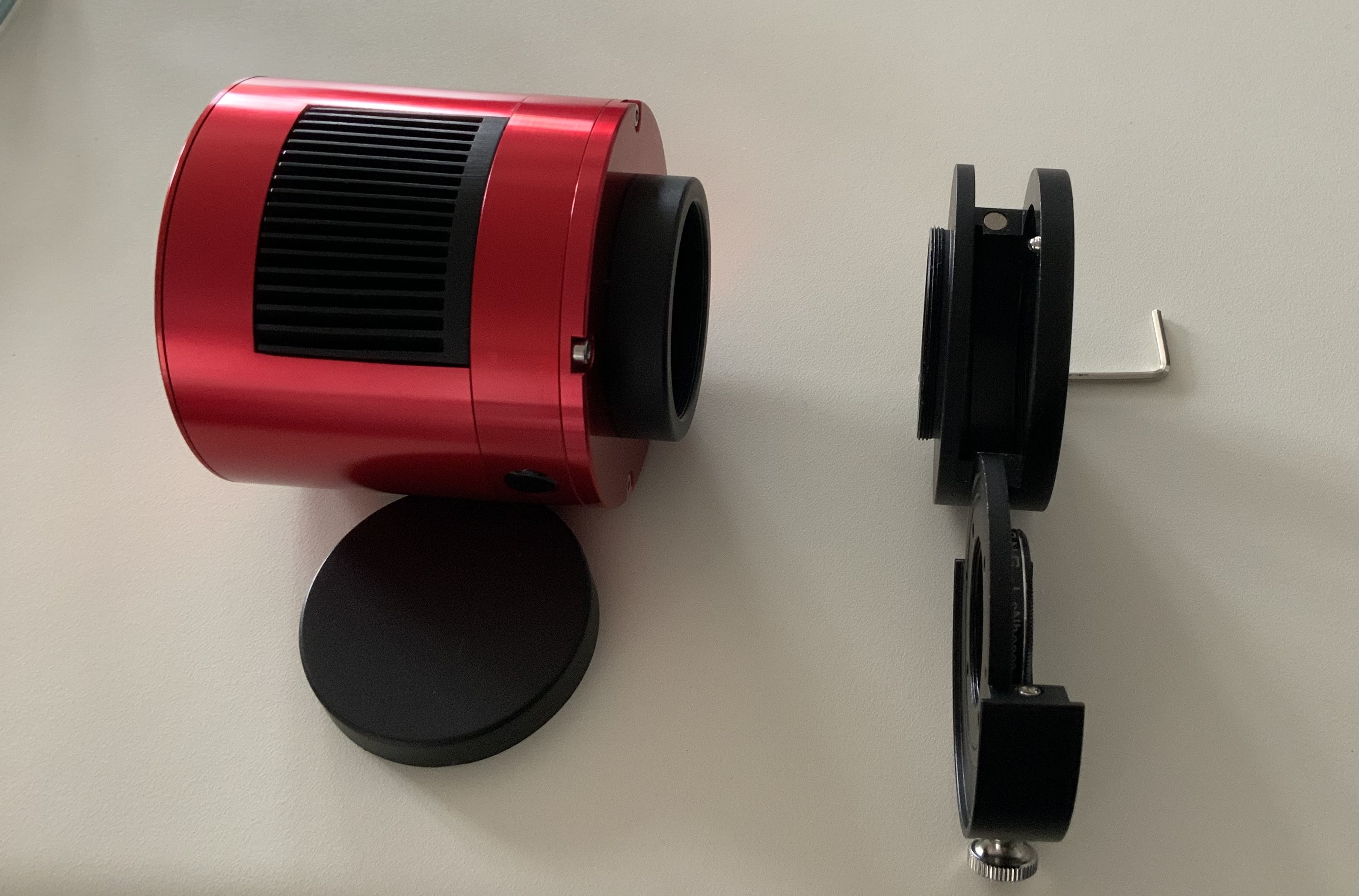

Du coup, est ce que ce montage vous parait bon (la météo s’opposant à tout essai ce soir) ?
Le tiroir les adaptateurs et le filtre :C06C4B48-192A-4597-9C04-AA88905431C4.thumb.jpeg.90f178e70d0aa5c69df310c3f29f5e05.jpeg
Le montage du filtre : est il à l’endroit ou à l’envers ?
Et le train avant la bague et l’aplanisseur réducteur :
Je peux tenter comme ça ?
Merci beaucoup de vos conseils

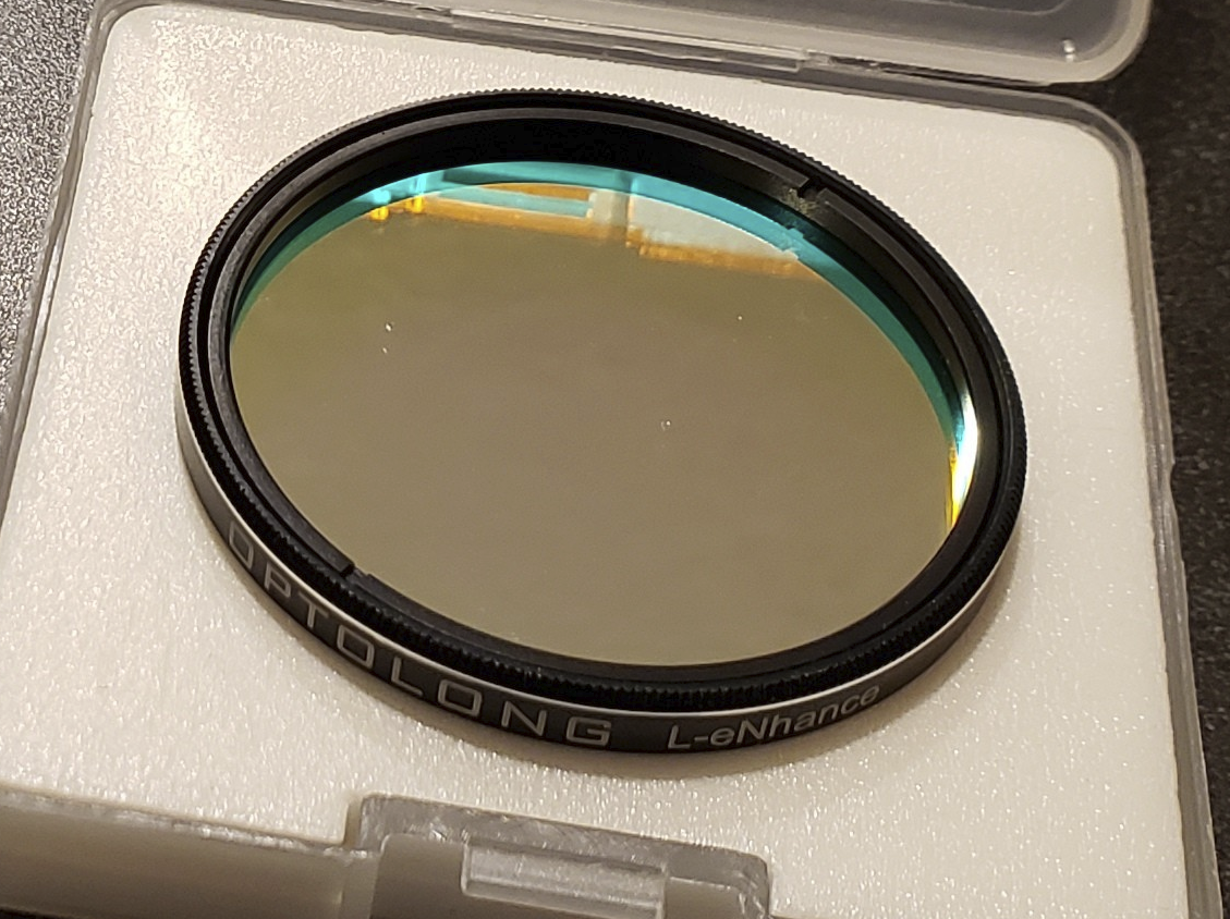

Pour moi il est à l'endroit.
Maintenant ça peut arriver que le verre du filtre ait pu être monté à l'envers, ça je l'ai déjà vu.
La partie "miroir" devrait être positionnée vers le télescope, la partie transparente vers la caméra :
Je suis sur d'autres marques, PF baader + filtres astronomik et mon montage est identique au tien. Cela fonctionne parfaitement.  Reste à  bien régler le BF et de corriger d'eventuels problèmes de tilt.

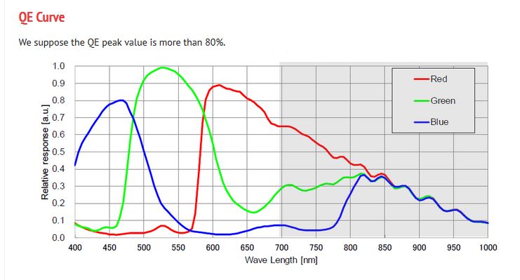

Si tu regardes le traitement RVB classique, on obtient des tons plus orangés alors qu'en Extract HaOIII on a des rouges bien rouges.
Pourquoi orangés et pas rouges ? Bonne question :)
Typiquement, un QE de CMOS Sony..
les pixels rouges se prennent du vert
Les pixels verts se prennent du bleu
Néanmoins, un process séparé permet d'éviter certains amalgames d'interpolation entre canaux.
