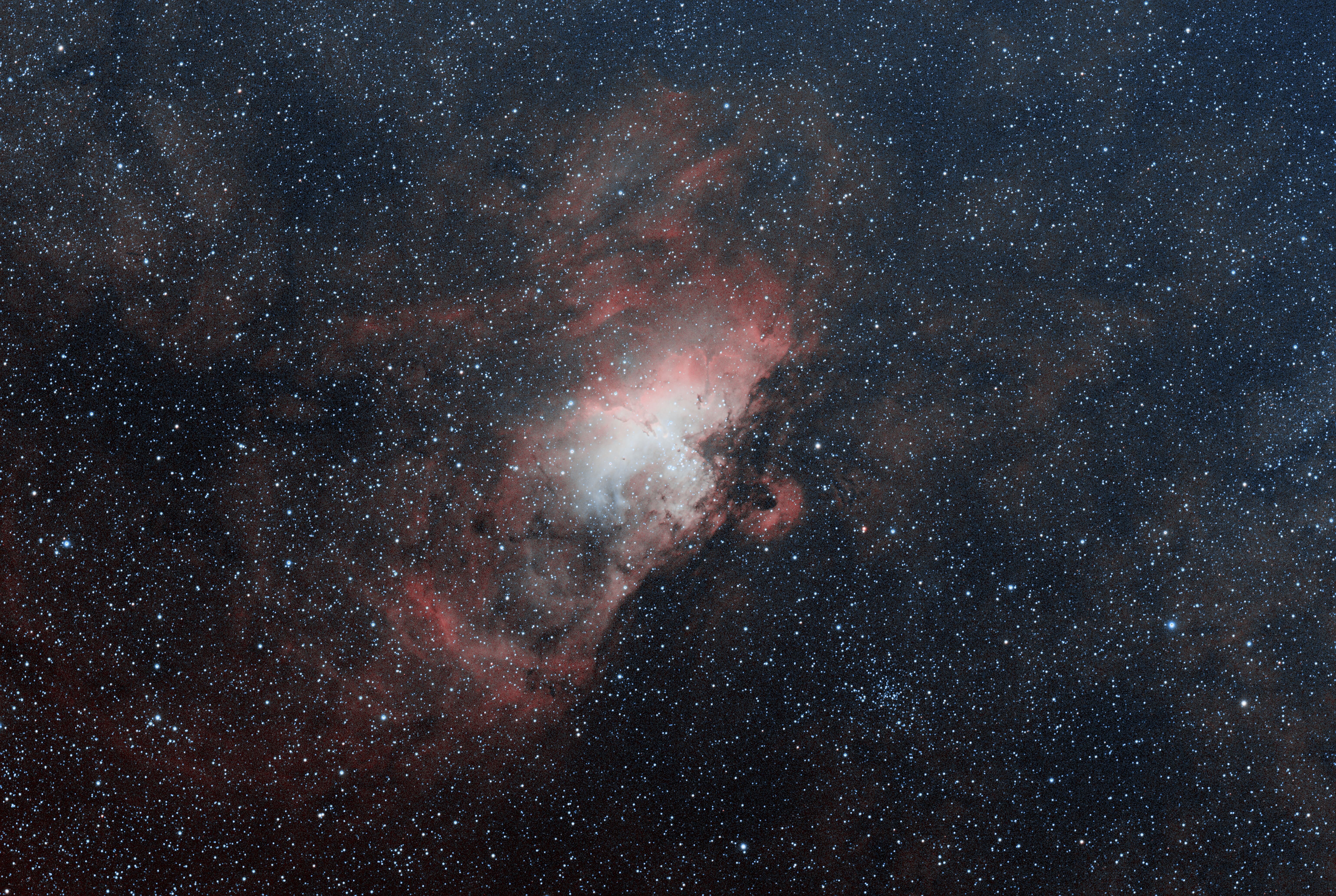

cette nuit j'ai fais ma première photo HOO sur M16:
20 x 300" ASI2600MC + L-Xtreme 20 darks 20 flats 20 dark flat.
traitement SIRIL  0.99.10.1 extraction HaOIII.
Tous les commentaires seront les bienvenus.
Henri
lunette 100ED esprit, guidage AOG asi290 piloté par asiair
Très jolie photo avec un beau champ d'étoiles. Juste un truc, la dominante bleuté en haut à droite c'est normal ou c'est du gradient ?

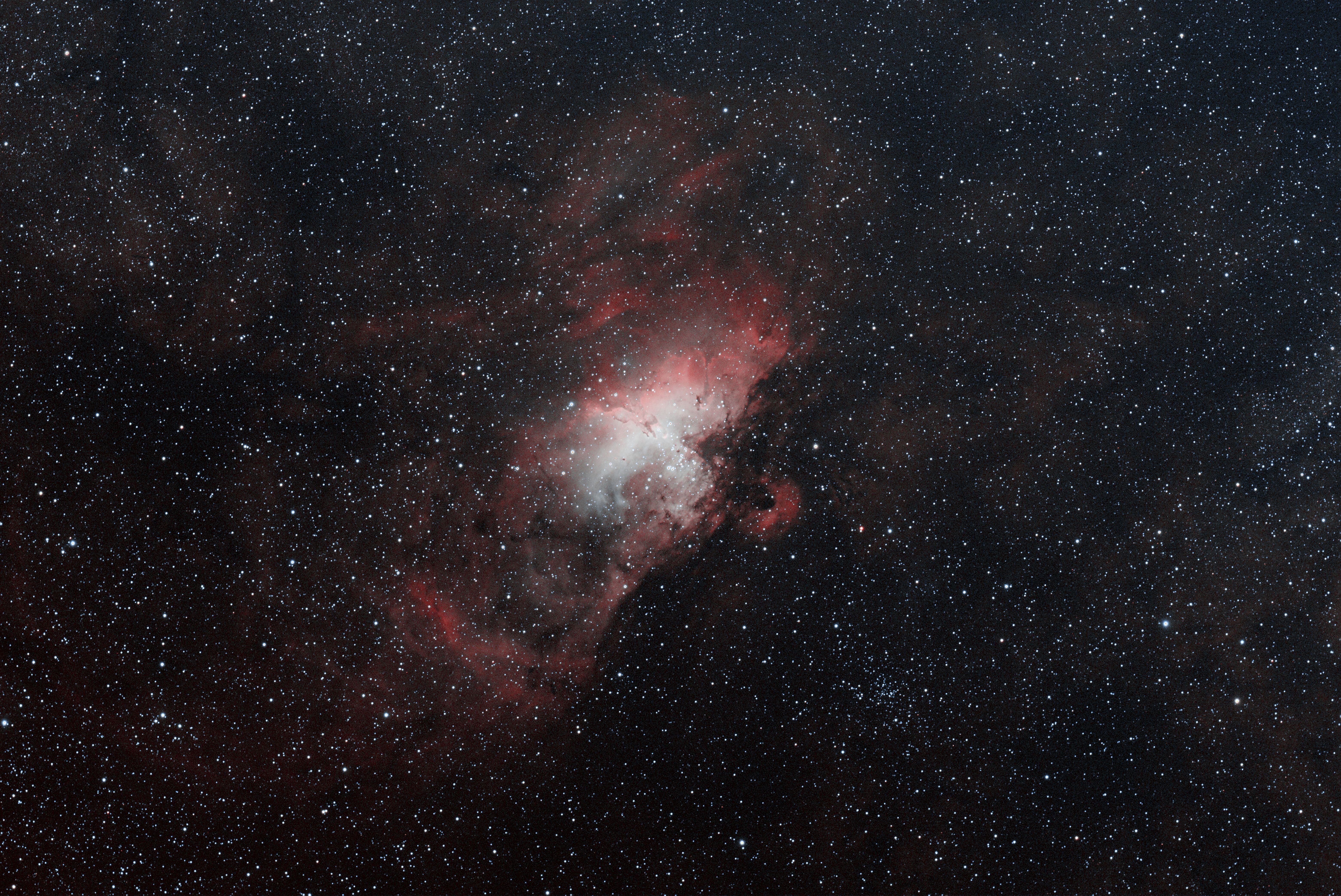

  Le 11/08/2021 à 10:10, treets31 a dit :
en retravaillant le fond de ciel j'obtiens ceci qui me semble mieux
Voir davantage

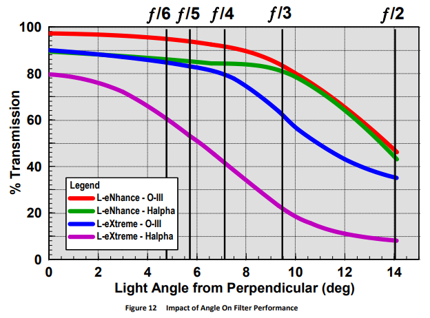

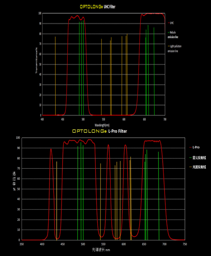

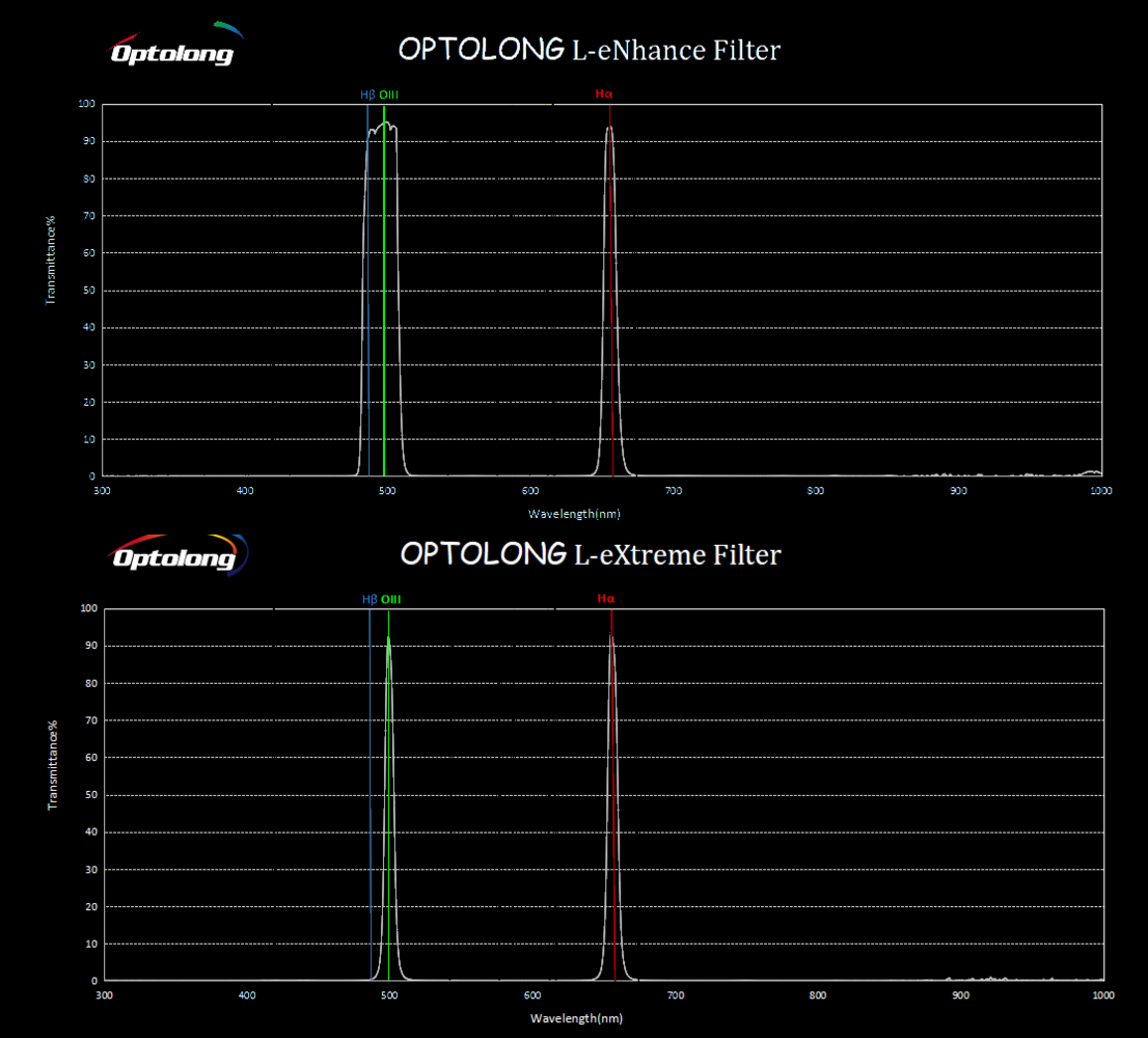

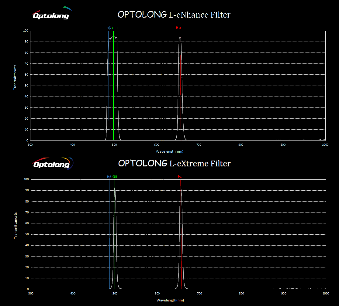

A corriger car le spectre est publié. Ci dessous comparaison entre L-Pro et UHC :
Voici les comparaisons L-Enhance et L-Extreme :
Depuis ces courbes, on a les FWHM des pics :
L-extreme
- OIII environ 7 nm
- Ha environ 8 nm
L-enhance
- Hb/OIII environ 25 nm
- Ha environ 10 nm
UHC
- Hb/OIII environ 50 nm
- Ha/SII > 60 nm dépend du filtre IR-cut placé en addition à ce filtre
CLS-CCD
- Hb/OIII environ 65 nm
- Ha/SII environ 55 nm
L-Pro
- Hb/OIII environ 85 nm
- Ha/SII environ 60 nm
+ les autres pics intermédiaires qui n'apportent pas grand chose en astrophoto de nébuleuses en émission, mais permettent de mieux équilibrer les couleurs des étoiles et galaxies.

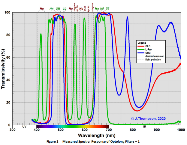

On trouve aussi cette étude de Jim Thompson qui donne les courbes suivantes :
On voit donc que les CLS (non CCD) et UHC ne sont pas du tout adaptés derrière un réfracteur, sauf à adjoindre un filtre Ir-cut car ils laissent passer pas mal d'IR au delà de 700 nm. Optolong fait cependant un CLS CCD qui coupe à droite.
En ce qui concerne le rapport d'ouverture, Jim constate que le L-enhance est utilisable jusqu'à f/2.8 environ avant qu'il ne provoque une grosse atténuation des couleurs, alors que le L-extreme a vraiment besoin de rayons parallèles et donc des f/d de f/4 voire f/5 pour ne pas être trop impacté, surtout en Ha.

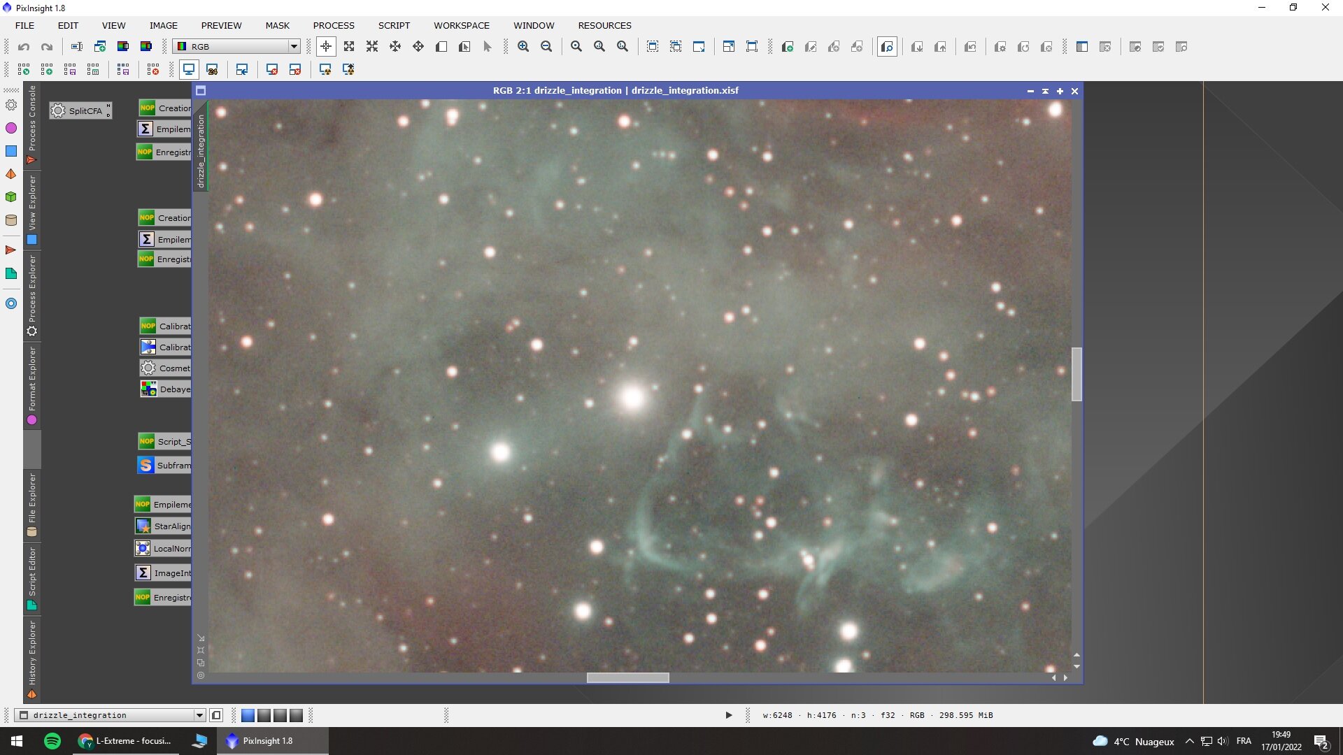

Salut a tous

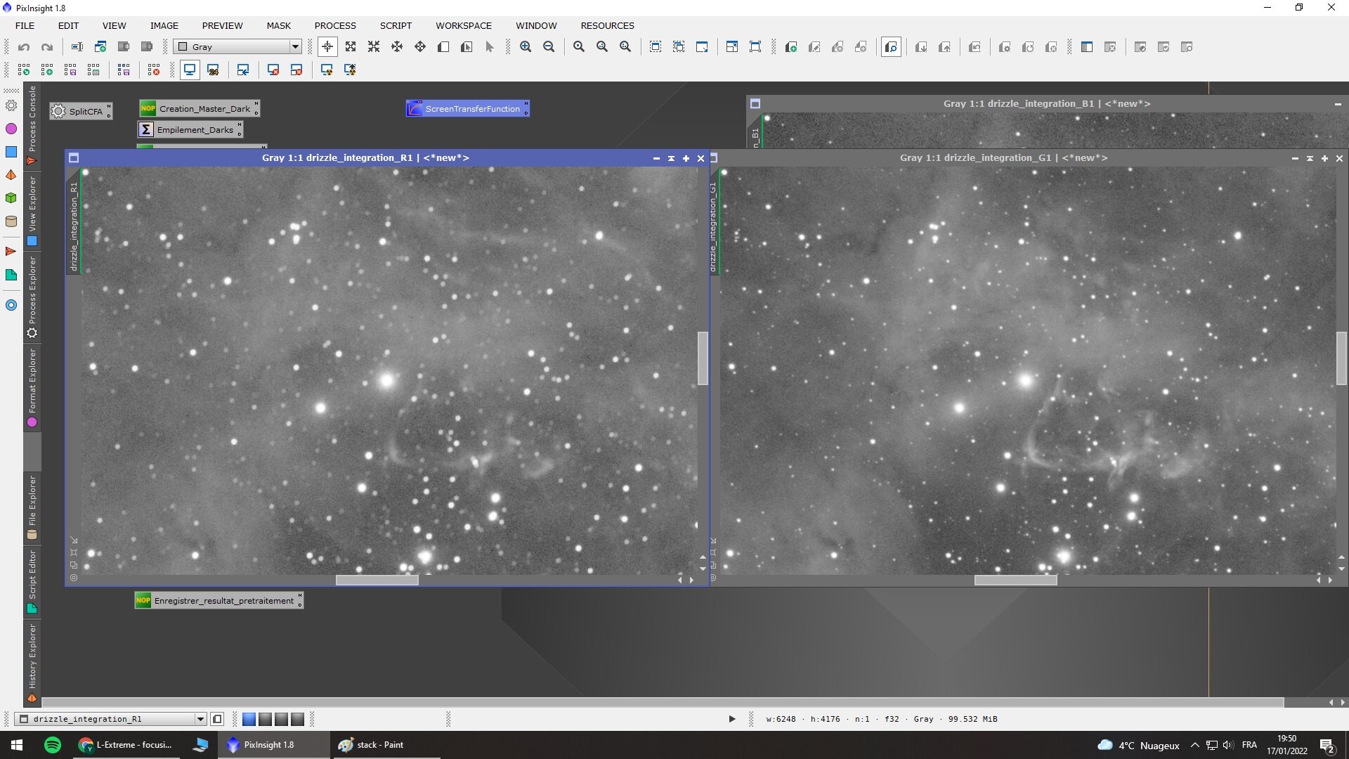

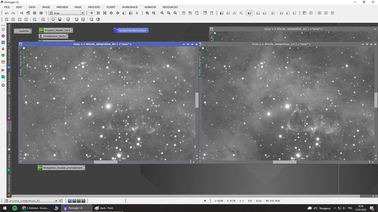

Je rebondis sur ce post pour une question concernant l'imagerie Ha OIII en caméra couleur (filtre l-eXtreme et caméra ASI2600 MC).
J'ai utilisé ce setup sans souci avec un Newton pendant plusieurs mois.
Je viens de passer a une lunette apo (Askar FRA600 f/3.9), et je suis confronté au problème de chromatisme (?) inhérent à ces optiques.
Quand je fais la MAP (AF de l'EAF + Asiair pro, contrôle au Bahtinov), je constate que la couche OIII est parfaitement focalisée, alors que la couche Ha est dans les choux.
Je joins des captures d'écran pour visualiser le phénomène. Je peux donc difficilement exploiter la couche Ha en tant que telle.
La luninance générale de l'image semble correcte en terme de Map, mais impossible d'isoler la couche rouge pour travailler dessus spécifiquement
Est ce que cela vous paraît normal?
Comment réussir à faire la mise au point plus spécifiquement sur le rouge lors de l'acquisition?
Merci de vos avis
  Le 21/01/2022 à 17:06, Ymevel a dit :
Voir davantage
Oui.
Voir mon test ici : http://www.astrosurf.com/topic/148677-test-comparatif-l-extrême-vs-idas-nbz-à-f36/
  Citation
En terme de constat, on peut voir sur les statistiques que les signaux sont vraiment très proches, aussi bien en Ha qu'en OIII.
Je constate une autre chose : au L-Extrême la MAP est décalée en halpha, et au NBZ c'est l'inverse elle est décalée en OIII, sachant que je n'ai pas réalisé la MAP en autofocus mais au masque de Bahtinov sur les 2 filtres.
A mon sens c'est le principal problème d'imager avec une caméra couleur avec ces filtres, il est difficile d'obtenir la MAP identique en Ha et en OIII (qui doit en plus dépendre de la correction chromatique de l'instrument).
Voir davantage
Voir davantage
Certains arrivent à voir sur l'aigrette du bahtinov un liseré rouge ou bleu.
Moi je suis daltonien, je ne vois rien du tout :)
Maintenant pour l'autofocus, je ne sais pas ce que prend la caméra comme référence.
