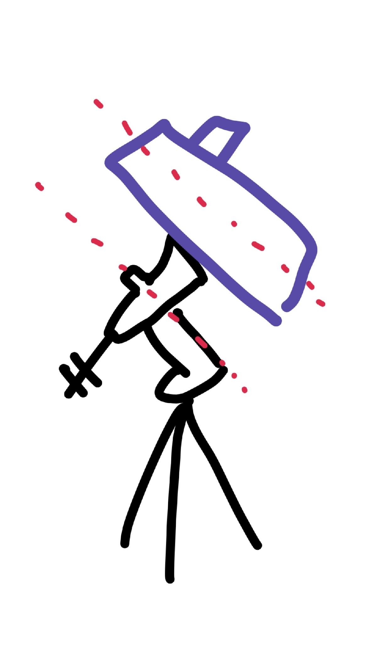

Voila ce que j'ai lorsque je met tout a zéro

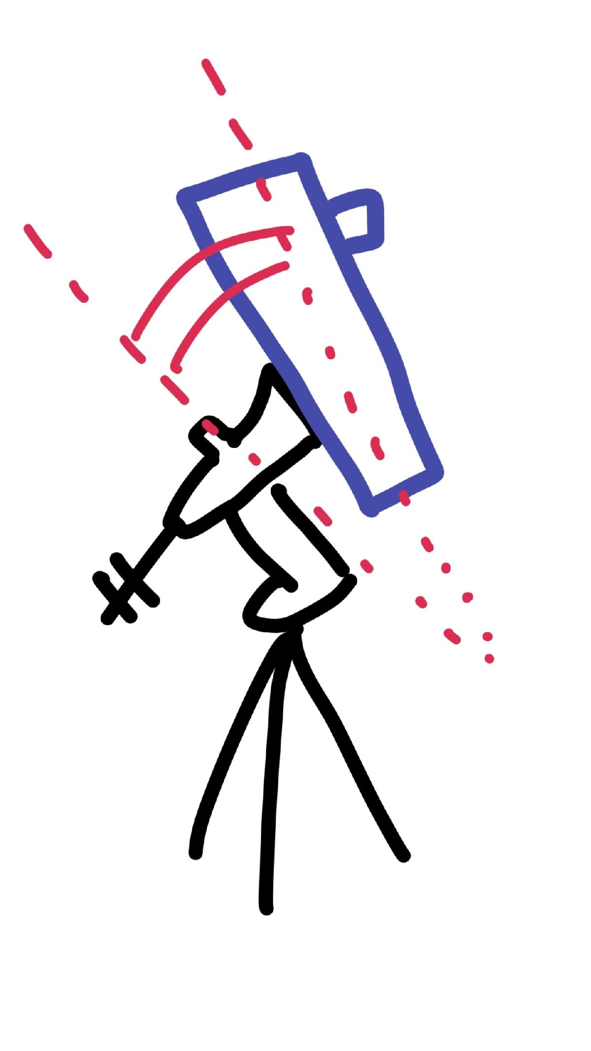

Voila ce que je voudrais avoir
Y a t il un moyen de faire ca ?

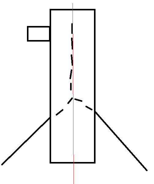

Je pense qu'il faudrait que tu réussisses à faire un photo de ton telescope en mettant le tube sur un plan 2D et que tu soit bien en face de la monture à sa hauteur. Ça permettrait de mieux analyser le décalage. Ça permet ainsi d'éviter de devoir analyser selon un 3eme axe.
Si tu veux faire une mise en station il te faudra forcément un viseur polaire, c'est OBLIGE.
Pour toujours avoir ton étoile dans l'oculaire même en faisant tourné ton "axe suivis d'étoile" (ce qui ne sert à rien) il faut que ton télescope soit aligné pile poil avec "l'axe suivis d'étoile"
En vue de dessus, la monture regarde vers le nord, il faut que ton tube regarde lui aussi vers le nordPicasso.png.74a12fc366d88d22fb5752a5d82c38fb.png.

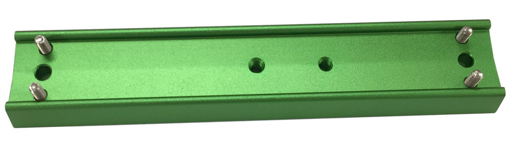

Ton premier dessin  correspond à l'erreur de cône. Elle existe toujours et n'est pas bien grave.
Si l'angle est très important (bien visible) alors il faut vérifier tout les points d 'appuis. Les différents plans d' appuis doivent être parallèle avec l'axe AD. Le premier à redarder est sur  la monture elle même.
Si tu veux vraiment réduite l'erreur de cône, la plupart des queues d'aronde ont des vis "push-pull" à l'avant et l'arrière qui permettent de régler un peu, et on peut rajouter des rondelles.
Sur l'image qui suit:
Il y a deux vis poussantes de chaque coté qui entourent la "tirante" qui se visse dans les anneaux.
Attention, la colimation peut aussi rajouter une erreur de cône vers le PO.
Mais dans tous les cas, ce n'est pas grave et ne cause pas d'erreur de suivi. Et les montures GoTo savent en tenir compte aussi. Oui, si tu veu utiliser les graduations sur la monture pour trouver des objets c'est différent, mais j'ai abandonné ça dans les années 1970, personnelllement ;-). Je ne connais plus grand monde qui fait ça...
Donce je ne chipote que quand je suis en observation solaire avec deux télescopes dont je veux qu'ils pointent vers la même chose en même temps. Sinon je m'en fiche complètement.
