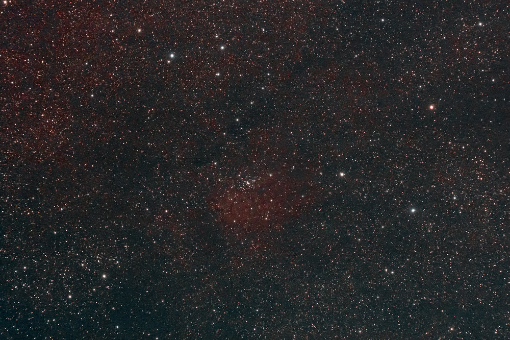

hier soir je remet ça, il faut vraiment que j'arrive à comprendre le fonctionnement "fin" de PHD2.
mise en station, ok, calibration et drift, moyennement ok (j'ai compris trop tard qu'en ST4 il faut renseigner la DEC dans le calibrage de PHD)
ensuite, je pointe NGC6823, je lance PHD2,  la dec est nickel (correction uniquement dans un sens), par contre l'AD fait des dents de scie, je laisse tourner, ça se stabilise (RMS 1.17 arc-sec), puis ça repart en dent de scie jusqu'a 2" d'arc en pointe, puis ça se stabilise... j'essaie plein de réglages, pareil.
Au final j'en suis à une moyenne d'environ 1.5' d'arc, avec très peu de déchets mais pour des poses assez courtes d'une minute : deux prises jetées sur les 78 faites.
soit au final environ 1 heure 1/4 d’acquisition totale.
Au bout d'une heure je laisse tourner et je lance les poses, on verra bien...
je crois que ma monture (EQ3.2) ne peux pas faire mieux vu sa charge (SW80ED, guide 50x185, apn, recucteur WO, bagues, GPcam2), et surtout avec les petites bourrasques de vent d'hier soir.

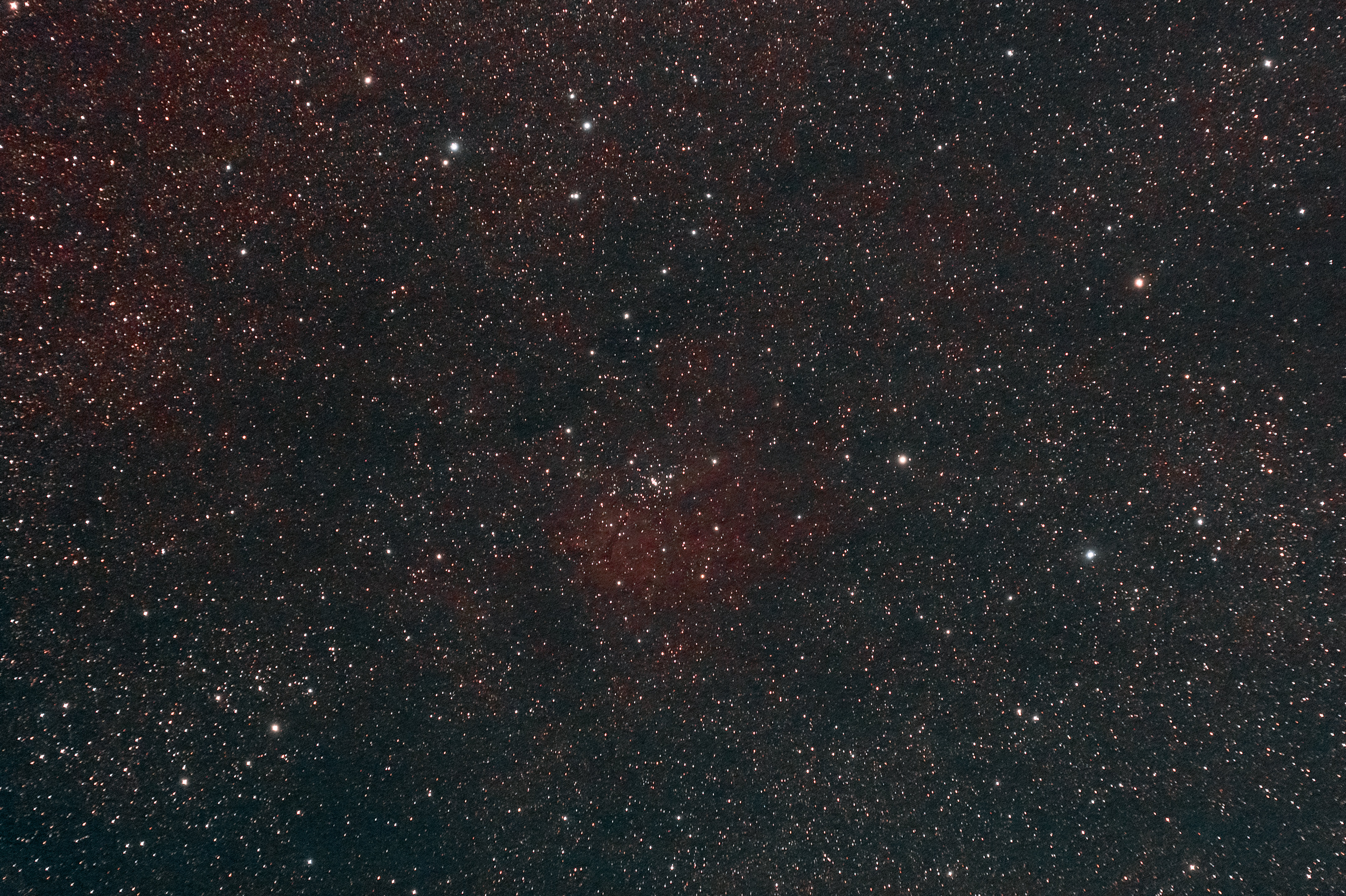

Voici donc NGC6823,
1h15 de pose totale
poses de 60sec
eq3.2
SW80ED à f:480 avec réducteur
guidage phd2 chercheur 50mm, gpcam2
DOF 10/80/10
Siril, lightroom, photoshop
