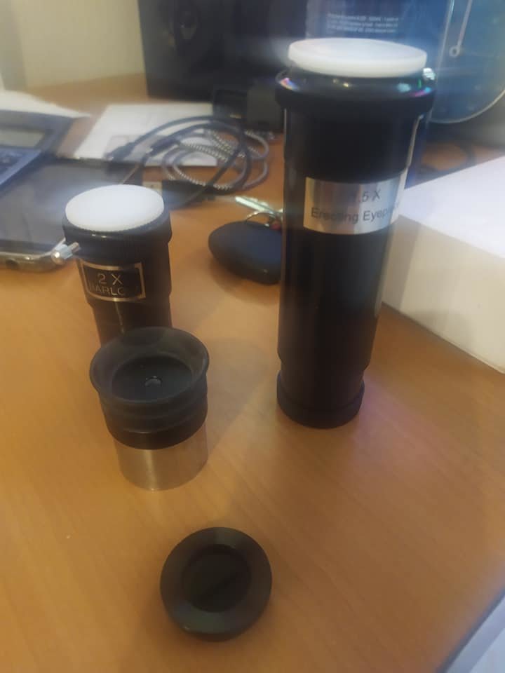

Le télescope est monté, il n'y a pas de soucis de ce côté, mais avec ce matériel, j'ai quelques accessoires (au nombre de 4) :
- 2X BARLOW (je sais pas du tout ou cela peut se mettre et ca sert à quoi)
- Erecting Eyepiece 1.5 X
- je pense un filtre lunaire, c'est de couleur vert foncé
- 1 oculaire PL 6.5 mm, il y a le même style déjà sur le télescope marqué 25 mm

La barlow *2 elle te permet de grossir 2* plus avec le même oculaire.
Pour calculer le grossissement, tu as la formule: grossissement=focale instrument/focale oculaire.
Pour connaître avec la barlow tu as: grossissement=focale instrument*indice de la barlow/focale oculaire.
Le erecting eyepiece, je connais pas du tout, mais à son nom je déduis que c'est une sorte de filtre solaire qui contient une barlow intégré. Mais à vérifier. Surtout ne l'utilises pas!! Souvent c'est plus de la mer** qu'autre chose. Regarder le soleil sans une bonne protection c'est perdre la vue instantanément avec un télescope/lunette..
Le filtre vert foncé il faudrait le voir. Il peut être utilisé sûrement sur les planètes pour leur donner une teinte, mais c'est plus de gadget qu'autre chose. Sauf si c'est un filtre polarisant qui permet de réduire la luminosité de la lune pour qu'elle éblouisse moins.
L'oculaire de 6.5mm est fourni de base avec le télescope. Il te donne un grossissement de 1400/6.5=215*. c'est déjà un grossissement très important, il vaut mieux avec le télescope que tu as ne pas vouloir grossir plus actuellement, sinon tu perds trop en qualité et divers défauts apparaissent (turbulence/qualité des optiques/collimation...).
Le 25mm qui est sur le porte-oculaire est aussi un oculaire fourni. Tu dois l'enlever pour changer d'oculaire. Il te donne un grossissement de 56*, déjà bien important par rapport au diamètre de ton tube.
Avec la lentille de barlow, tu obtiens donc l'équivalent d'un oculaire de 12.5mm soit un grossissement de 112*.
Si tu veux compléter pour plus tard, tu pourras prendre un oculaire à 82* environ 17mm qui mis avec la barlow donnera un grossissement de 165*, mais le mieux c'est déjà de profiter de ceux que tu possèdes. Et éviter d'en acheter à 30€ vraiment d'entrée de gamme qui ne donne pas forcément des images très belles.

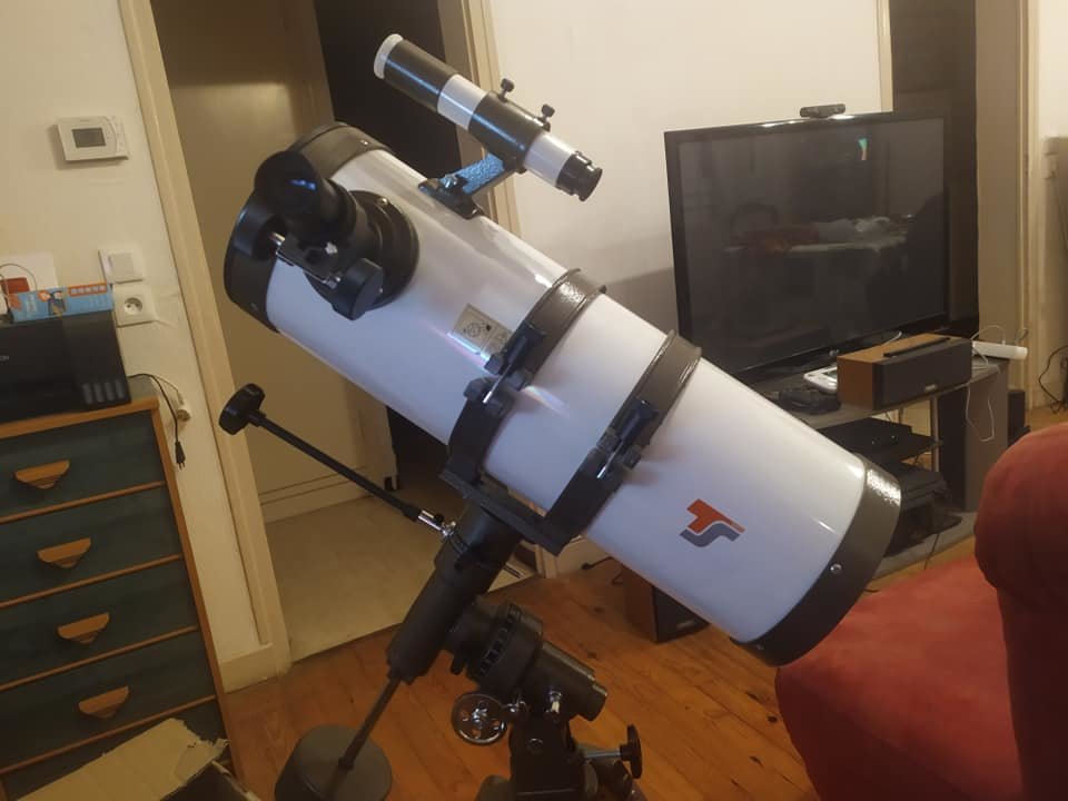

Pour ce qui est des photos, c'est exactement ce modèle :
https://www.astroshop.de/fr/telescopes/telescope-ts-optics-n-150-1400-megastar-eq-3/p,4260#tab_bar_1_select
Voilà je vais lire un peu déjà les différents styles de télescopes et comprendre un peu le fonctionnement du mien
Amitiés
Cédric

- 2X BARLOW (je sais pas du tout ou cela peut se mettre et ça sert à quoi)
Cela sert à grossir d'un facteur 2 (d'où le 2x), au détriment de la qualité, dans cette gamme de prix.
Au vu des dimensions de l'engin et de la focale annoncée, tout laisse supposer qu'il y a une Barlow intégrée. La présence d'une seconde Barlow me rend donc perplexe.
Citation
Oculaire de redressement. Les Newton inversent l'image. Cet oculaire est là pour corriger cela . Encore une fois au détriment de la qualité.
Mais cela peut être intéressant pour de l'observation de jour.
Étrangement, cet oculaire grossit, en plus de redresser.
Il est annoncé comme filtre lunaire. S'il est vert foncé, il peut aussi avoir un léger intérêt en planétaire :
https://agenaastro.com/articles/choosing-a-color-planetary-filter.html
Citation
Oculaires Plössl de base.

@Alhajoth a tout bien résumé. J'ajouterais, en voyant les photos qu'il faudra que tu regardes des vidéos ou des articles sur la mise en station car c'est une monture équatoriale et qu'elle semble être montée pour ressembler le plus possible à un trépied photo là 😉.
il y a 18 minutes, antoinedub a dit :
Elle me semble pourtant plutôt bien montée, incliner pour correspondre à la lattitude, PO dans le bon sens, contrepoids présent...
Le mieux serait de vérifier premièrement l'équilibrage puis effectivement de comprendre le principe de la mise en station pour observer tranquillement (il suffira principalement pour toi de pointer vers le nord). De nombreuses vidéos traitent du sujet ;)

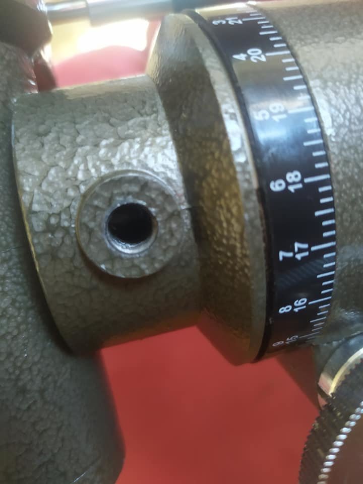

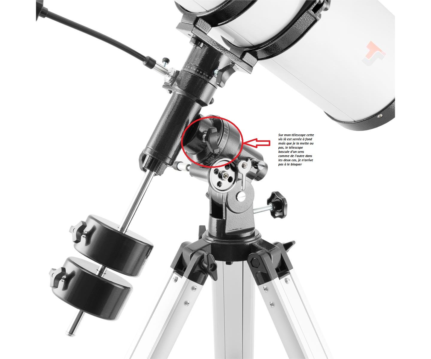

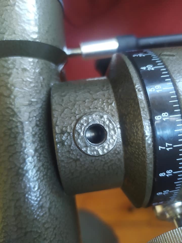

Je continue mon apprentissage en regardant des vidéos et je bloque sur un soucis, cela concerne l'ascension droite en effet, la vis qui devrait servir de blocage si je comprend bien n'a aucune influence, en effet vis à fond ou pas de vis, le télescope bouge. De ce fait, et je ne sais pas si cela à une incidence mais si je me sers de la molette d'ascension droite ca va vite tourner dans le vide et le mouvement de rotation droite plus se faire. Je n'y comprend rien. Je sais pas si je me fais bien comprendre. En gros si je prends les poids d'équilibre et que je vais de droite à gauche ca fait la rotation vis ou pas
Cela ressemble effectivement au frein en AD. Assure toi que la vis appuie bien sur l'axe visible au fond du taraudage (avant dernière photo) : il se peut qu'une pièce manque (une rondelle épaisse en bronze ou en plastique).
Est-ce qu'il n'y aurait pas eu une inversion entre cette vis et une autre semblable (mais plus courte) ?
Compare les vis qui ont le même pas sur ta monture 🤔.
il y a 16 minutes, antoinedub a dit :
En fait, j'ai regardé la système de la vis du dessus, celle de déclinaison qui est faite pareille, je l'ai enlevé et là j'ai vu comme un tout petit tube en métal qui sert à appuyer selon qu'on sert la vis ce qui devait manquer dans l'autre, j'ai donc coupé un petit tube alu de la même taille et d'un diamètre un tout petit peu plus gros et je l'ai mis là ou ca manquait et là ca bloque bien selon que je visse, donc il manquait une petite pièce en effet
