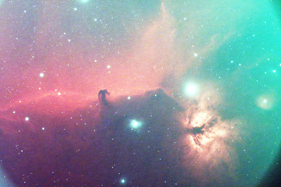

J'ai essayé de suivre les conseils et j'ai réalisé mes flats et dark de flat comme indiqué.
Après pré-traitement avec Siril + script je me retrouve avec un résultat que je n'ai jamais eu avait. Un effet de vert/rouge. (mode histogramme)
Est-ce que c'est dû à ce filtre ?
Je fais ensuite un rapide retrait de gradient (j'ai encore beaucoup à apprendre là-dessus...)
une photométrie
J'étire l'histogramme.

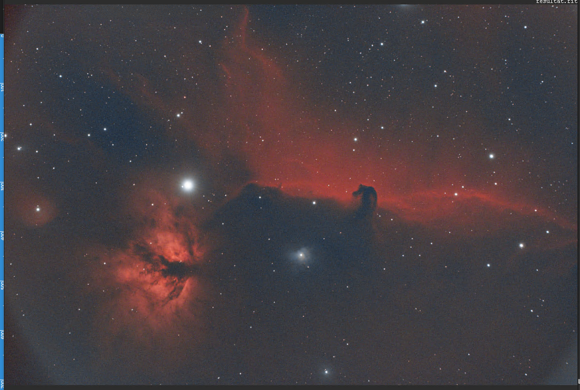

Et voici le résultat.
Je trouve qu'il y a encore beaucoup de bruit.  Mais surtout le vignetage n'a pas disparu. J'avais cru comprendre qu'avec de bon flat ça devait s'estomper, je me trompe ?
Sinon je trouve la flamme très "rouge", est-ce dû au filtre l-Extreme ?
C'est une image qui date de quand ? Si elle a été faite avec la Lune, faut pas s'étonner.
Ton flat s'est mal passé apparemment, il aurait dû effectivement corriger le vignetage ou au moins l'estomper un peu plus que ça.
Probablement si la flamme est du Halpha en majorité. Le L-Extrême ne conserve que le Ha et le OIII et vire tout le reste, donc sur certaines nébuleuses le résultat ne ressemble plus vraiment à ce qu'on sort en RVB.
Autre point : avec un L-Extrême il vaut mieux appliquer le script d'extraction HaOIII et suivre mon tuto relatif à ce filtre (tuto 4 je crois).
