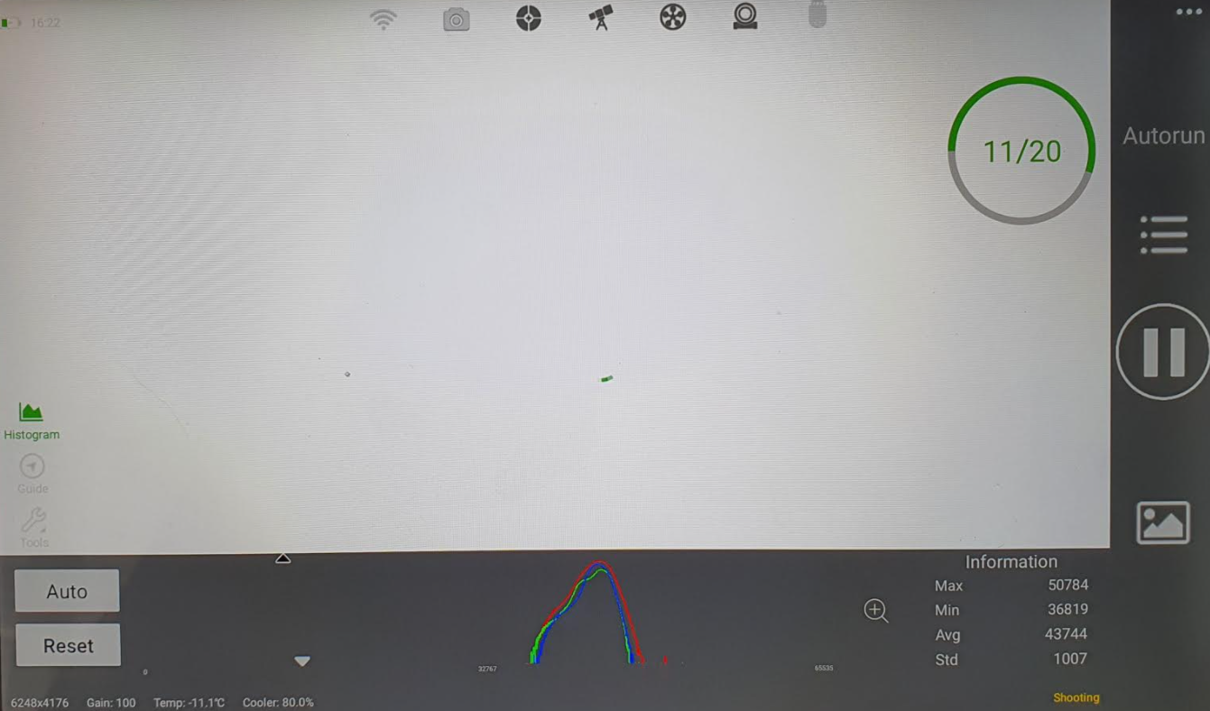

Ce matin en faisant mes flats, j'ai utilisé cette même technique.
J'ai également essayer avec la tablette en directe sans le linge ou feuille.
Même résultats de flats.

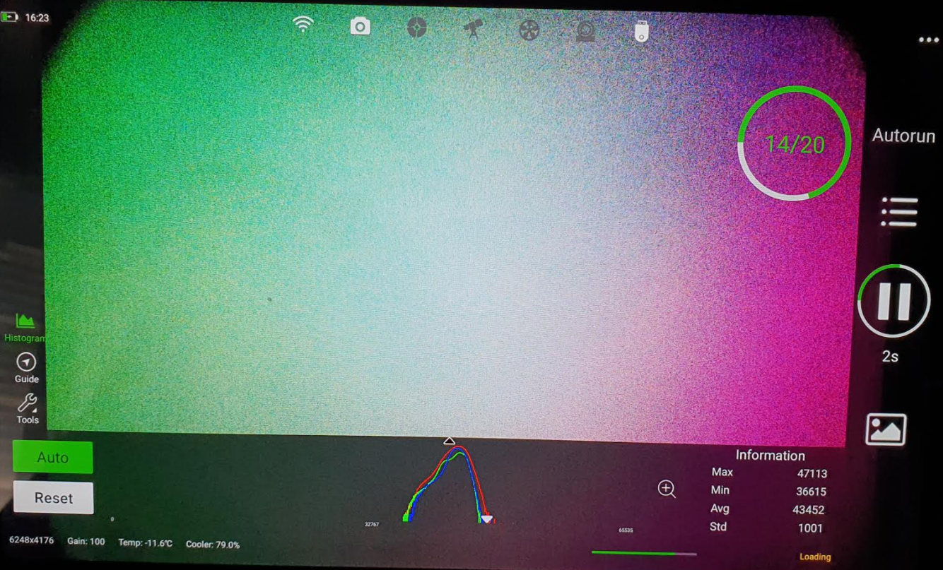

A la prise de mon flat :
Et ce que ça donne en histogramme AUTO.
D'ailleurs je retrouve ces "couleurs" lorsque je fais le prétraitement Siril

Non mais l’histogramme auto faut éviter sinon on déprime :)
Idem dans SiriL, jamais l'histo auto, mais plutôt auto-ajustement.
Ta courbe est bonne, tu te mets autour de 40.000 ADU (la valeur Avg), après faut voir la colorimétrie de la tablette (c'est pas vraiment un écran à flat fait pour l'astro !), elle est peut-être pas adaptée aux caméras couleur.
Faut vérifier sur les 3 couches RVB comment est ton flat, c'est peut-être déséquilibré à ce niveau-là.
J'ai l'impression que la tablette éclaire surtout par un côté et pas uniformément sur toute la surface.
Ce qui fonctionne plutôt bien c'est les vraies tablettes Android ou iPad, avec une appli dédiée type Screen Flashlight dont on peut régler la colorimétrie.
Moi j'ai une Galaxy Tab S6 et j'aimerais bien la tester, mais j'ose pas la poser sur mon pare-buée de peur qu'elle se casse la gueule :D

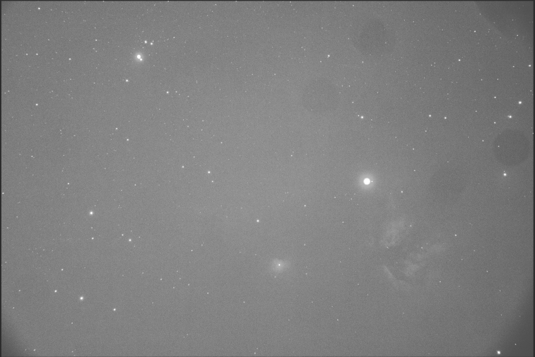

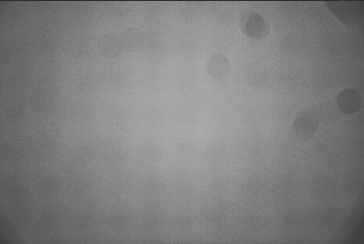

Déjà forcement, le champs est + important et j'ai tenté IC434.
Ce que je ne m'explique pas c'est que j'ai l'impression que sur les 4 coin j'ai des "arrondis".
est-ce dû au correcteur ? une erreur de montage de ma part ?
Backfocus mal réglé ?
Qu'en pensez-vous ?
Voici une brute:
Une flat:
Merci
Je pense que le correcteur / réducteur que tu as mis sur ta lunette doit réclamer un back-focus dépendant du diamètre d'ouverture et F/D de l'instrument sur lequel tu l'installes. Demande à TS la valeur préconisée pour ta lunette, cela te donnera un point de départ pour ajuster la longueur des bagues.
D'ailleurs, TS propose maintenant un correcteur-réducteur à tirage variable pour faciliter son installation en fonction de la lunette utilisée : https://www.pierro-astro.com/tsoptics/réducteur-0,8x-pour-lunettes-apo-à-partir-de-102mm-ts_detail
