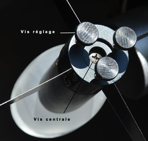

Avant tout, j'aurais voulu résoudre ce problème auquel je me cogne dès le début : le placement du miroir secondaire. Je ne parle donc pas ici d'alignement des axes optiques.
J'ai lu que grâce à la vis centrale on pouvait agir sur la rotation du support du secondaire, mais aussi l'avancer ou le reculer.
Or, en desserrant cette vis, je ne peux que le tourner, et je ne parviens pas à le pousser ou à le tirer.
J'ai raté quoi ?
Merci pour votre aide !
au bout de la vis centrale il y a un filetage et un écrou dévisser le secondaire ou le visser de plusieurs tours change le réglage dans le po
Si tu dévisses la centrale (en tenant le porte-secondaire) et que tu visses tes trois vis "Bob's knobs" le secondaire se trouvera plus près du primaire. Si tu dévisses les trois vis d'inclinaison et que tu visses la centrale, le secondaire se rapprochera de l'entrée du tube.
Attention: ne pas dévisser la centrale trop loin, surtout pas avec le tube pointant vers le haut, ou le porte-secondaire va se détacher et tomber!

Grand merci à tous les deux pour vos pistes.
Je vous dois, sinon des excuses, tout au moins une explication à mon retard à vous répondre : je n'ai pas ouvert l'ordi pendant presque une semaine à cause d'une bactérie coquine qui s'est invitée dans mes intestins... Pas d'ordi, pas de comète, quelques heures au RCN puis retour maison en vrac.
Je vais donc me repencher sur mes miroirs, et essayer d'en faire quelque chose !
