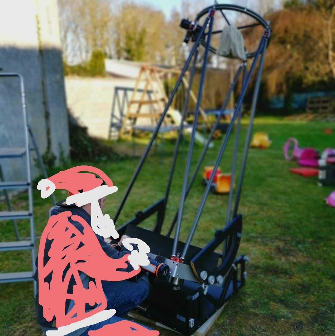

Se sera pour mon très prochain 410 mm artisan à F/D 4.
Même si je l'utilise pour le moment sur mon 318 Starfinder.
Et le père Noël est en avance, puisque y'a un mec hyper sympa qui va me prêter son ES 25 mm/ 100° 😀
Merci pour ton retour.
