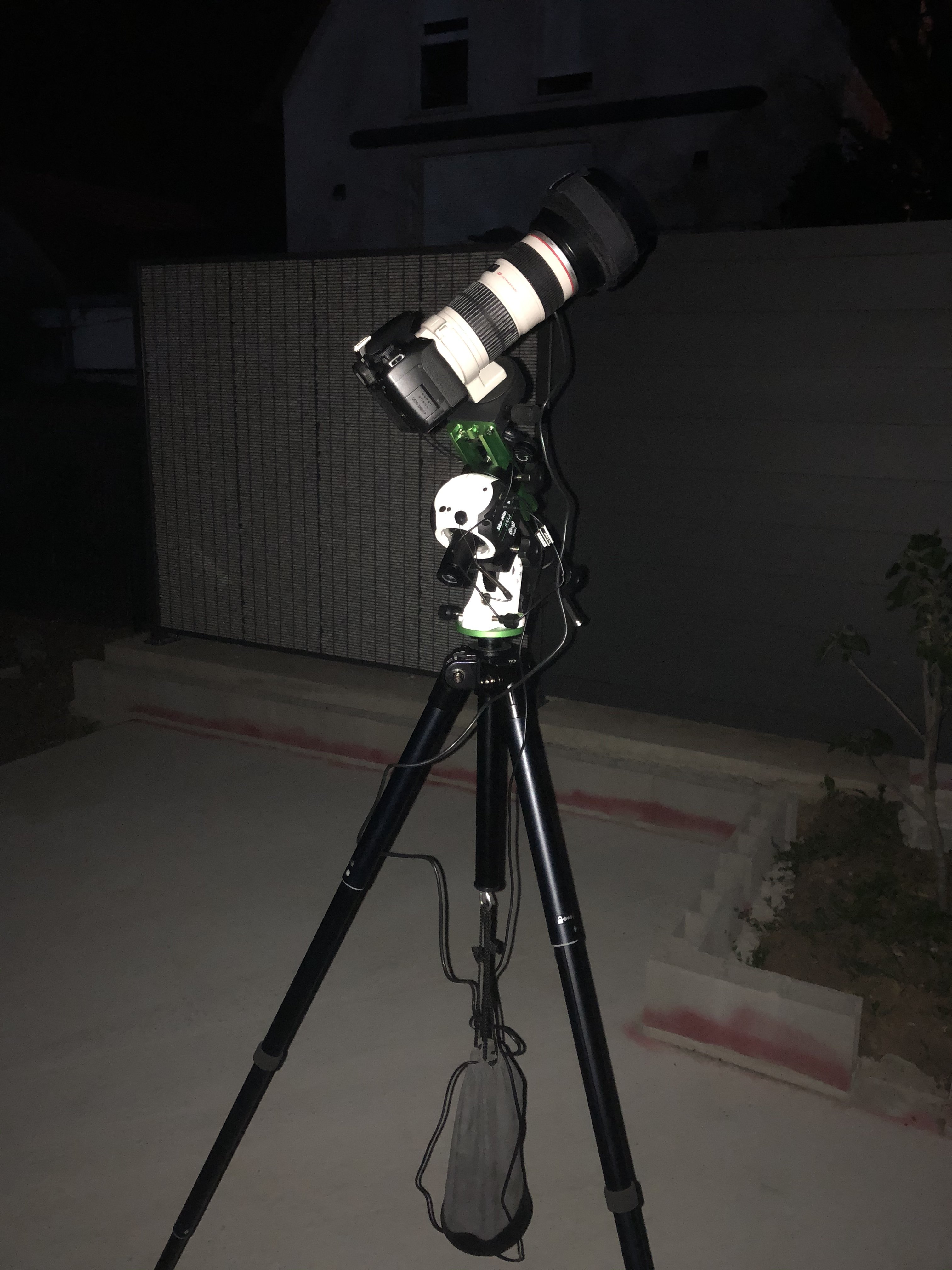

J'ai cédé aux conseils d'Arnaud Thiry et ai aussi acheté un trépied Velbon 655 Ultra.
Ok, la charge maxi est de 4kg, mais en ne dépliant que les 2 sections de trépied les plus épaisse sur les 4, ça reste bien stable avec un Canon 80D + grip et un 70-200 f/4. J'envisage d'y rajouter un chercheur 9*50 avec caméra de guidage. Je vais arriver aux limites de capacité de la monture, mais je pense que ça devrait aller.
Je l’utilise avec la Sam + Queue d’arronde + le contrepoids + un 100d ou 450d + le 70/200 f4 canon : pour du nomade pur, ça fait le job.
