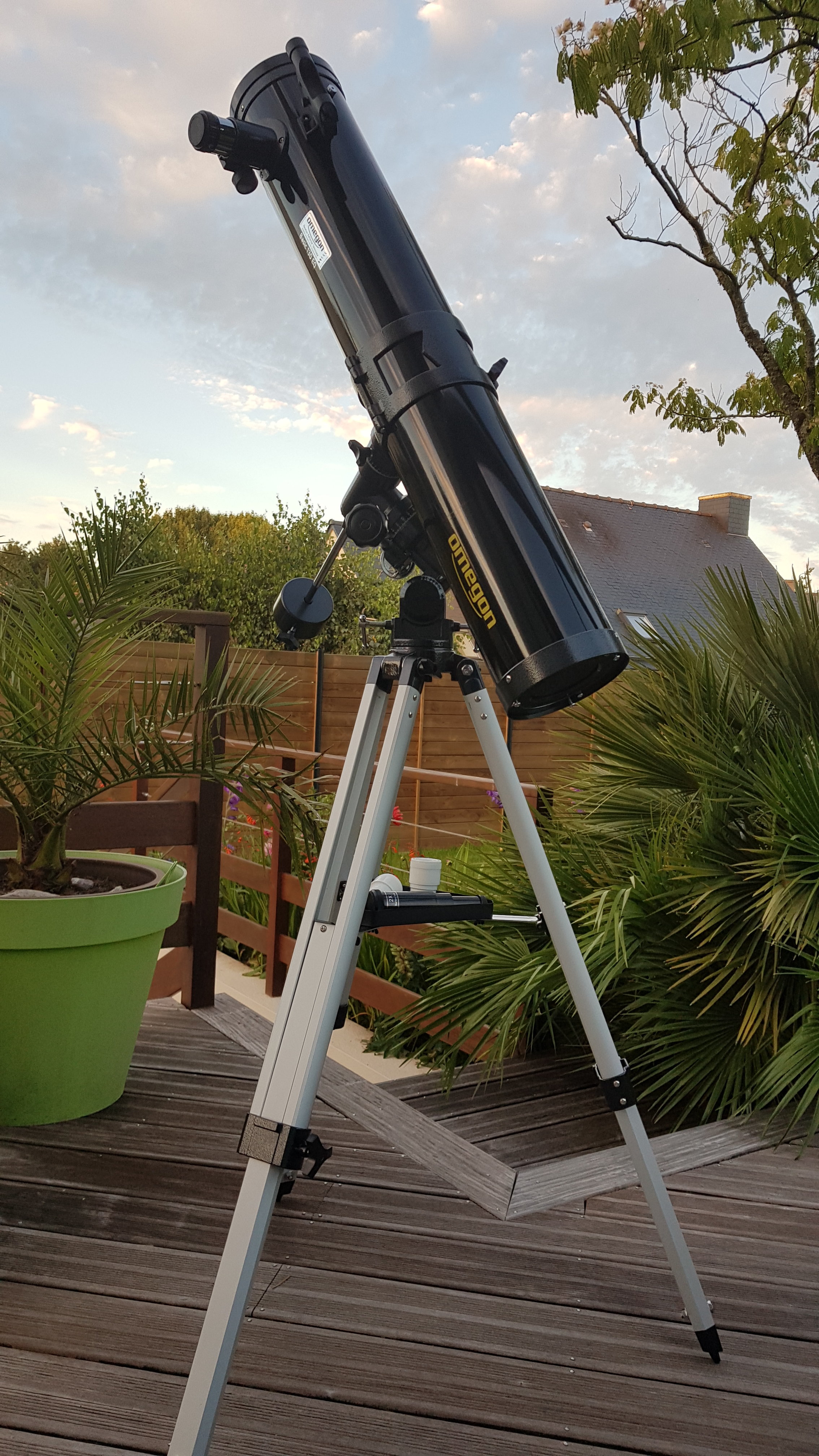

Première soirée d’observation avec mon télescope Omegon 130/920 EQ-3 reçu deux semaines plus tôt.
Le réglage du chercheur est réalisé comme sur la notice, la mise en station faite sans encombre. J’équipe le télescope de l’oculaire de 10mm.
Et me met à pointer les étoiles lorsque celle-ci apparaissent.
Difficultés à utiliser le chercheur : le laser est trouble, je ne suis pas à l’aise à regarder dedans (tête posée en travers sur le tube, je me perds dans les molettes de réglages à desserrer/resserrer.)
L’axe de rotation azimut de la monture ne fait que bouger quand j’effectue des mouvements, celui-ci avait été pourtant correctement serré lors de la mise en station.

J’ai du mal à déplacer le tube sur ses axes. Je ne sais pas si je m’y prend bien. Les molettes « souples » (et longues) me gênent pour effectuer les principaux mouvements. Je me perds dans les axes. Et l’axe azimut ne fait que bouger (alors qu’il ne devrait pas?).

Tu as l'air d'observer sur un plancher bois.
Vas dans l'herbe , il y aura moins de vibrations...
L'eq3 est  un modèle ou les vibrations sont courantes...

pour les vibrations c’est assez classique sur ce genre de monture. Effectivement i flair que ton sol soit le plus stable possible pour ne pas provoquer de vibrations quand tu te déplace. Quand tu vise attend quelques secondes que la monture arrête de vibrer avant d’observer à l´oculaire.
