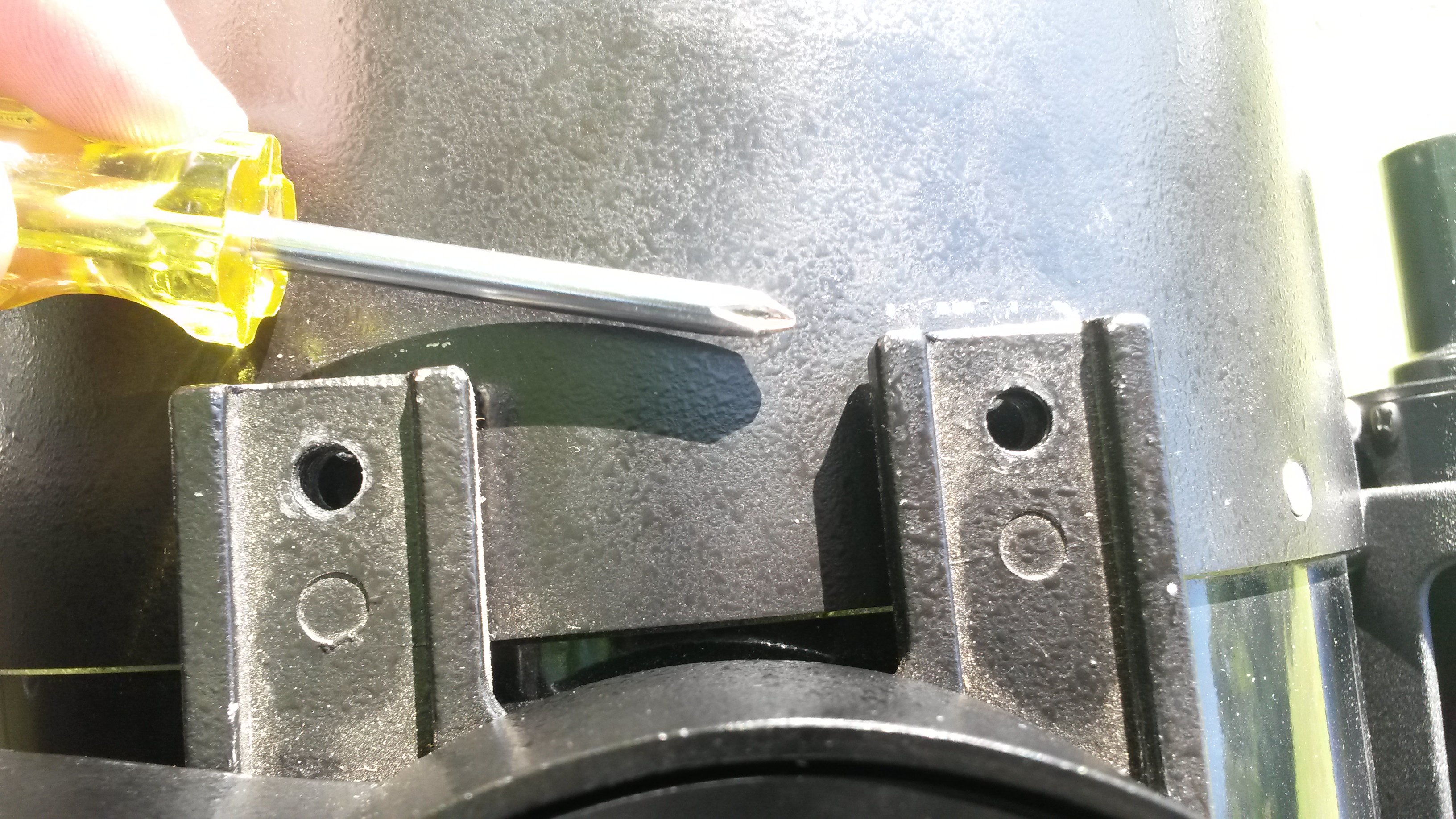

Néanmoins, étant bricoleur, je me dis qu'à l'aide d'une Dremel (par exemple) il doit être possible de faire le même système sur mon télescope. Par exemple :
en perçant un orifice pour placer une vis perpendiculaire (image 1) comme on peut voir pour le LX200 ;

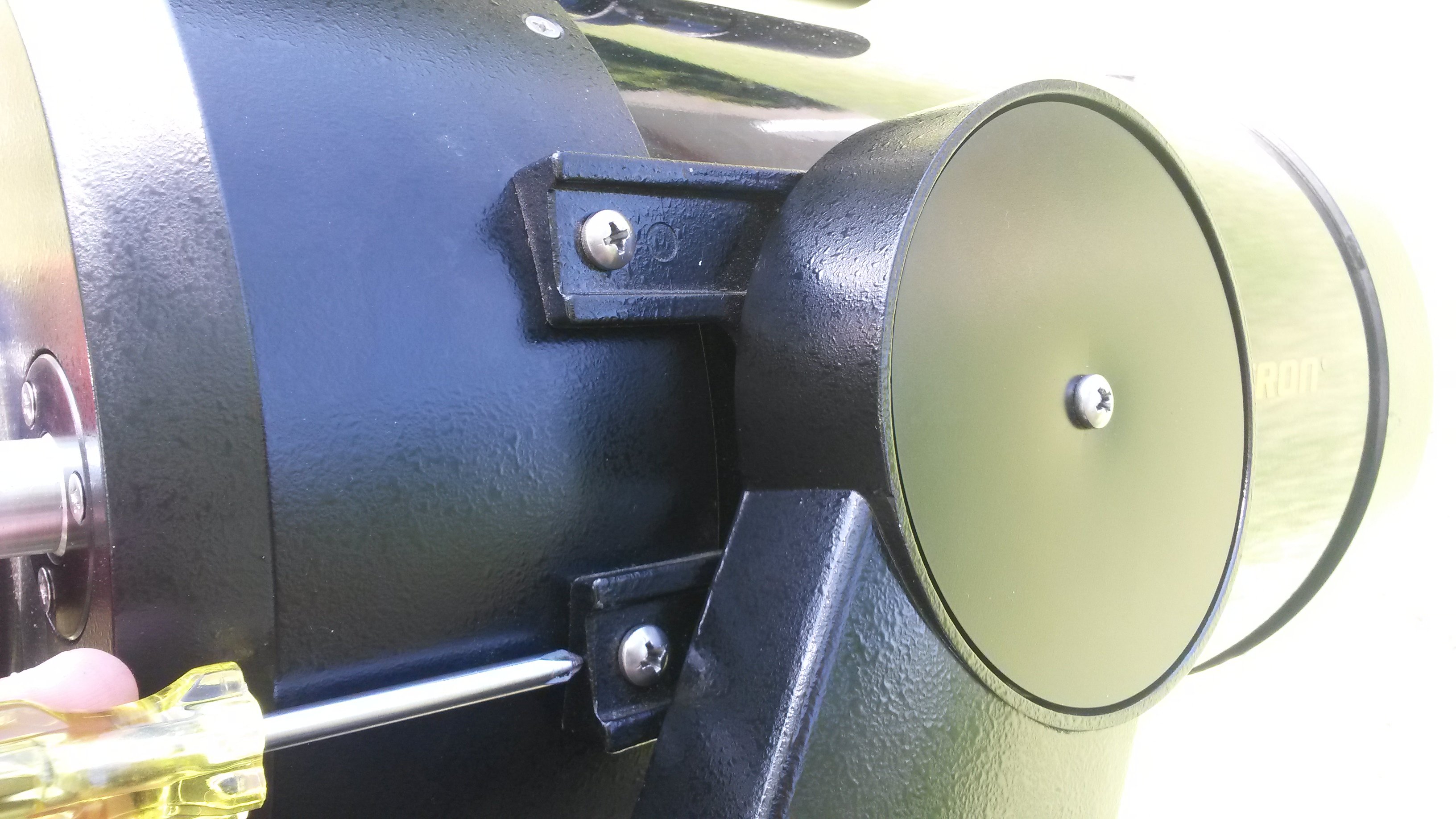

- puis en "allongeant" sur la gauche le trou des vis principales (image 2) même si j'ai relativement peu de matière ;

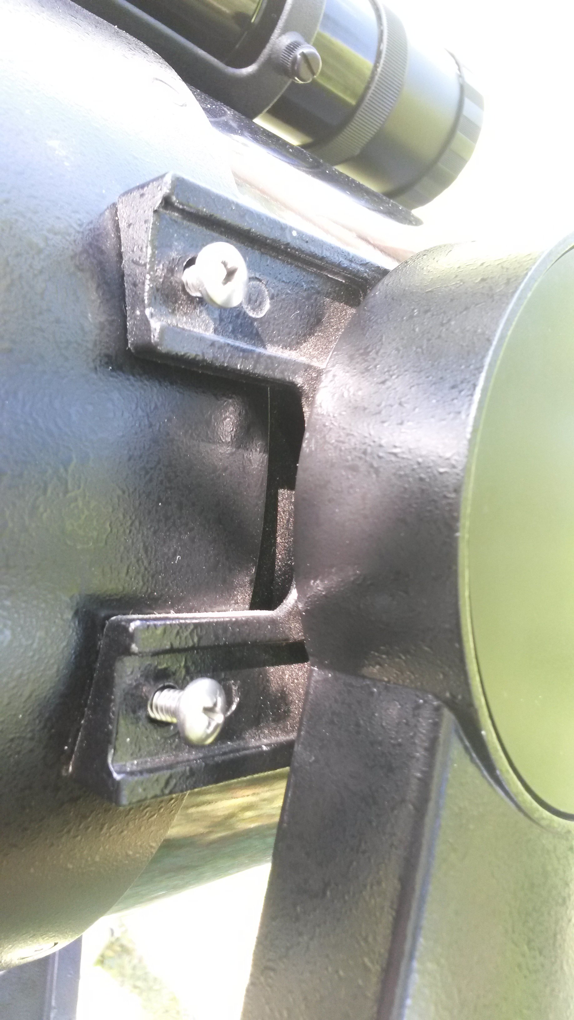

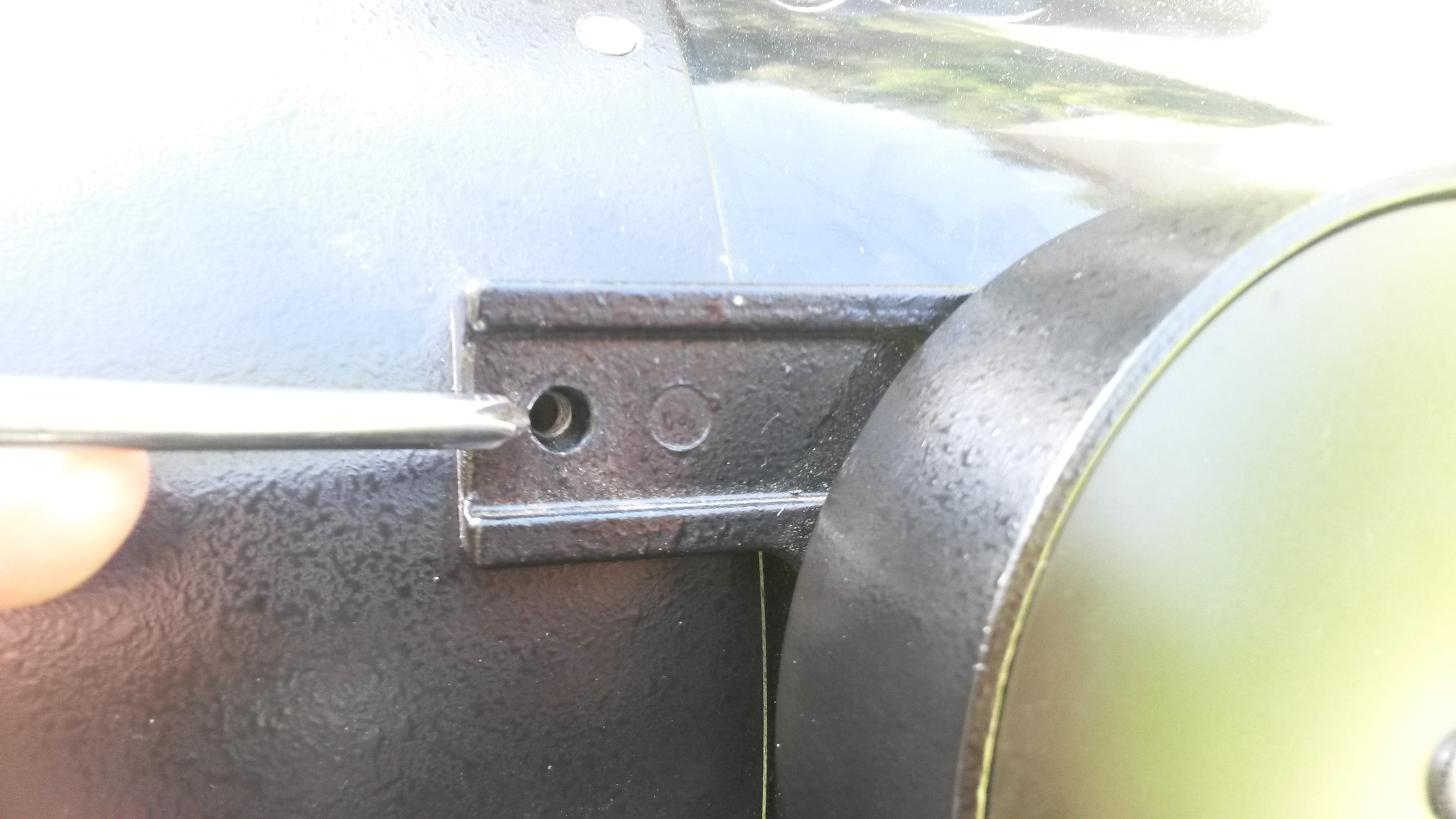

- ce qui me permettrait un jeu significatif dans un sens (image 3) mais malheureusement pas dans l'autre étant donné qu'il y a une sorte de butée (image 4), ce qui m'oblige à "allonger" les trous de vis que vers la gauche...

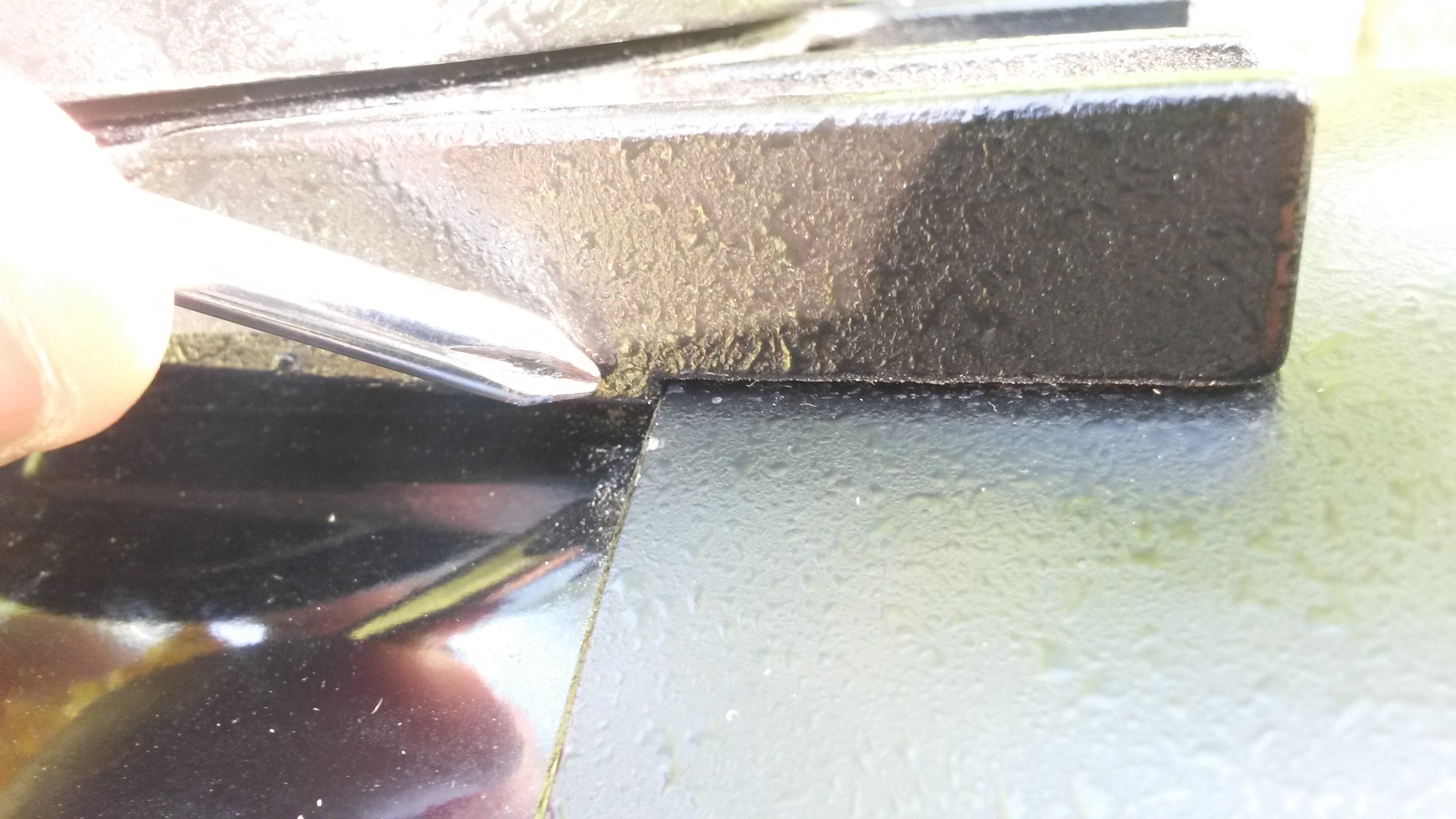

- enfin, peut-être en remplaçant les vis d'origine (image 5) par des vis allen comme pour le LX200...? (par certain car lesdites vis d'origine m'ont l'air bien costaudes)
