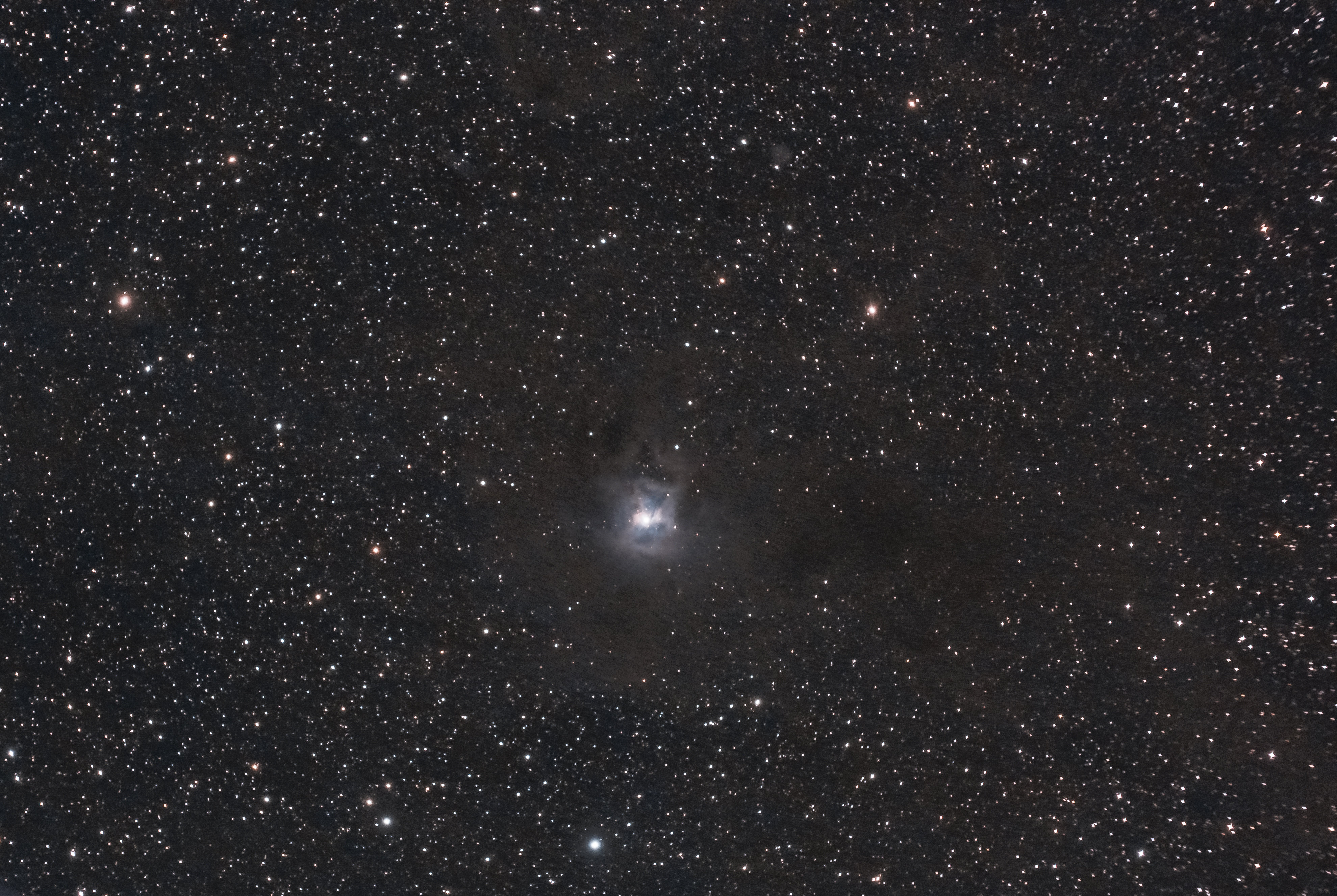

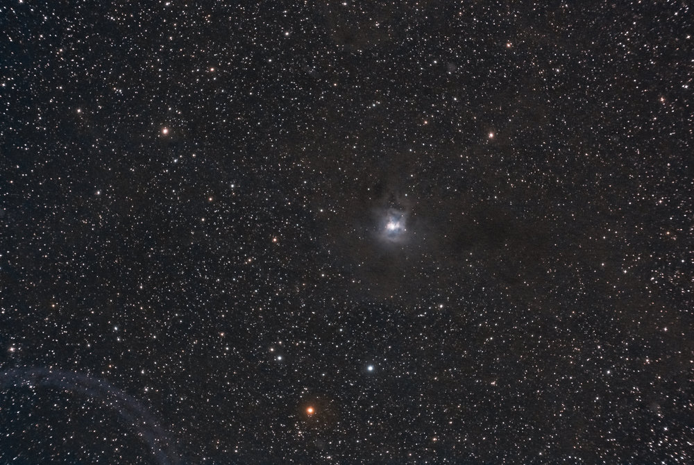

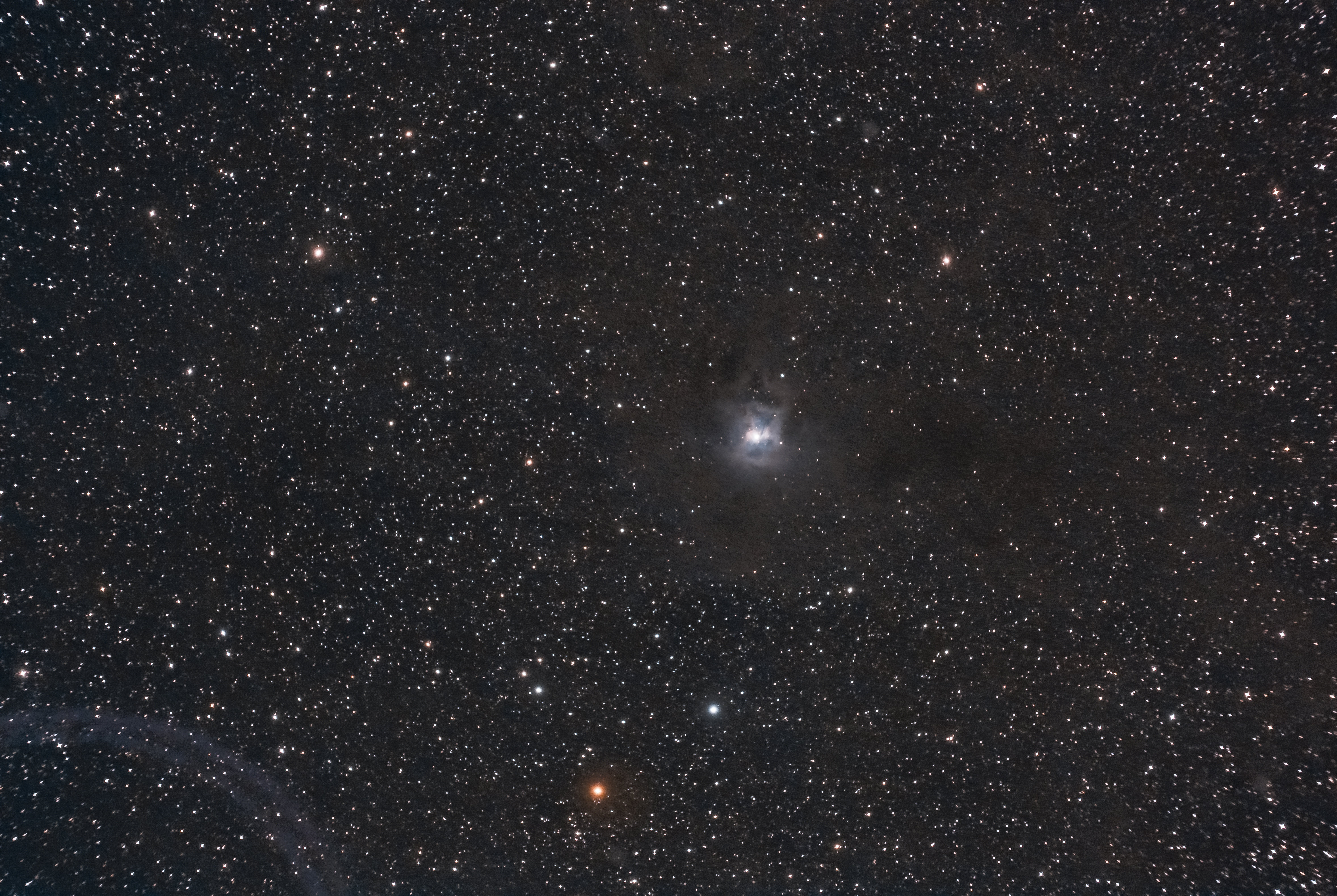

session d'hier soir.
je n'ai pas encore trouvé le backfocus ideal pour mon réducteur de focale.
et j'ai eu un drôle de phénomène, un genre d'arc diffus bleuté en bas à gauche, j'ai recadré on ne le vois plus sur la photo finale, mais je me demande si ce n'est pas dû à une reflection dans mes tubes allonges. (j'en ai ajouté un hier soir).
j'ai aussi comme une trame horizontale qui n'en est pas une (Siril ne l’enlève pas avec l'outil dédié). je met ça sur le compte du peu de temps de pose totale et du bruit.
setup :
eq3.2
sw80ed/600
reduc 0.8x
guidage phd2
 poses unitaire de 120sec pour une acquisition totale de 2h15 environ
traitement Siril et lightroom
il y a donc la photo avec cet arc bleuté, si vous avez une idée de sa provenance...
Jolie version de cette nébu pas facile à faire :) et sur une eq3 !
Pour l'arc, regarder sur les brutes s'il y est et dans ce cas probablement un reflet, vérifier le master flat aussi.
Bonne continuation
Merci,
l'arc est présent sur les brutes mais on le devine à peine, il se révèle à l’empilement. les flats sont ok.
j'ai eu une réponse sur le forum d'en face pour cet arc, c'est apparemment un reflet d'étoile (dont j'ai oublié le nom..).
