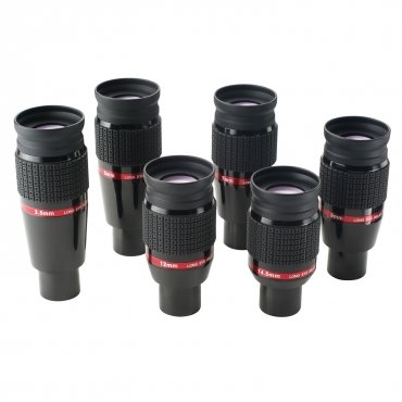

Le seul problème avec ces marques, c'est qu'un peu de tout se vend sous la marque (certains oculaires sont des Long Perng, d'autres des Barsta, encore d'autres des Kunming United Optics, et toutes les séries n'ont pas le même âge non plus), et donc le meilleur cotoye l'un peu moins bon et même le pire...
Dans le cas de ta "super LE", petit air de famille avec les Long Perng, non? Le 9mm est à droite...

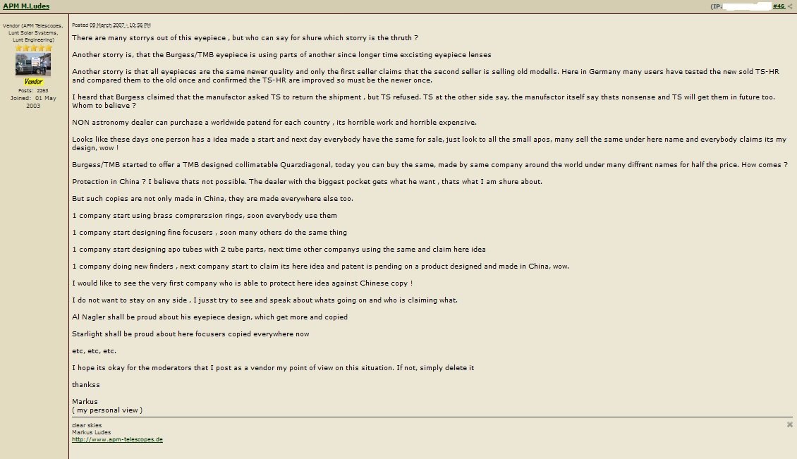

La transparence sur les propriétés des équipements est la dernière qualité respectée par les marques dans le monde du visuel astronomie.
Une bonne épuration ferait le plus grand bien mais ce n'est pas compatible avec le fonctionnement commercial.
La notion de brevet à l'international est inutile dans ce domaine.
Il n'y a qu'à voir qui essuie les plâtres dans ce domaine et ensuite qui reprend les modèles.
