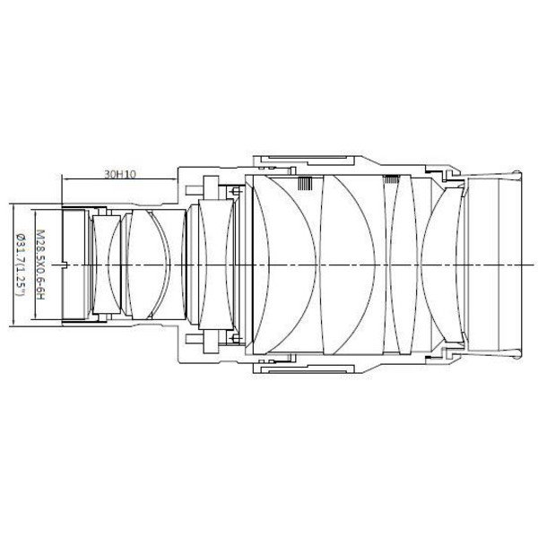

Bien au contraire: la barlow augmente le rapport d'ouverture derriière la barlow et réduit le plus souvent les aberrations; c'est bien pour cela que les oculaires plus récent ont une "quasi-barlow" ou lentille de Smyth du coté du télescope (bon, ce n'est pas entièrement une barlow comme elle génère aussi des aberrations qui compensent celles du groupe en aval, mais le principe reste en grandes lignes correct, et pour certaines séries d'oculaires le groupe était une barlow pure et simple, permettant même d'utiliser l'oculaire comme bon oculiare long en dévissant "bêtement" la barlow interne).
Des oculaires grand champs médiocres quand ils sont utilisés seuls dans un télescope f/5 feront très bien l'affaire dans une barlow sur le même télescope, et un Plössl qui sur un télescope f/4 donnera de l'aberration sphérique à gogo même pour l'objet au centre marchera bien mieux averc une barlow dans le même télescope.
Évidemment, on paye cela en lentilles plus larges et longues en aval (comme pour avoir une longueur de Xmm pour le tout il faut un oculaire de M*Xmm derrière). Il n'y à qu'à void la taille d'un TeleVue 31mm T5 pour comprendre...
Il n'y a qu'à voir la série des Hyperion (dérivés des Vixen LVW et pompés plus tard par d'autres chinois) pour voir comment ça marche:
post-539-0-93975100-1423907459.jpg&key=7
Et en effet, on aura aussi des pertes en transmission, mais elles sont de nos jours vraiment minimales (moins de 0,5% par transition air-verre). On n'en est pas vraiment à une groupe de lentilles près pour certains dessins d'oculaire (si l'on voit l'excellent APM 12.5mm 84° ci-dessous...qui d'ailleurs curieusement n'utilise pas vraiment de groupe Smyth à l'entrée, mais un groupe divergent assez loin dans l'oculaire)
