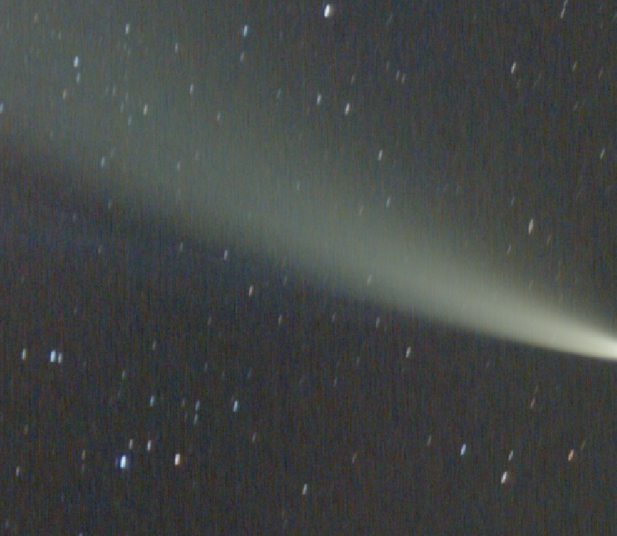

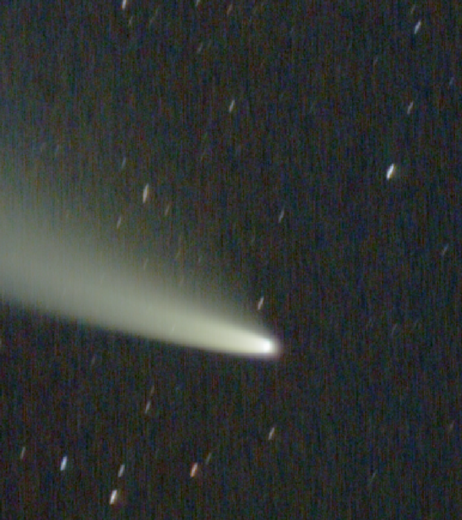

Petit besoin d'aide par rapport a un traitement. Je trouve que cette fois j'ai vraiment des résultats moche avec un bruit très étrange je trouve en "ligne"
J'ai ce bruit uniquement lorsque je combine en prétraitement avec mes darks (17) et offset (19)

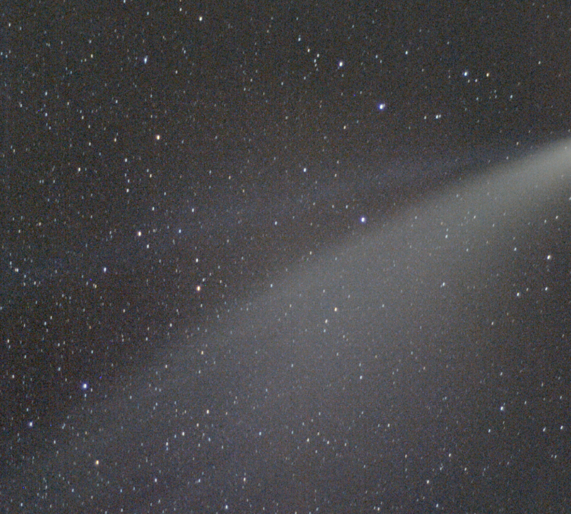

Sans ça j'ai un bruit plus normal qui donne pas cet effet de métal brossé, mais pareil je trouve que ça fais un peu artefact je sais pas.
Alors oui j'ai poussé un peu les courbes mais pas dans l'extrême non plus, et même sur du traitement plus soft c'est là
Alors j'ai cru au départ que c'est un problème de débayarisation ou quelque chose de ce genre. Pixinsight, DSS et SIRIL sortent la même chose donc je ne sais pas comment me positionner. j'espère que c'est pas un problème de capteur sur le 700D ou autre ça serai coton.
Autrement peut-être le retrait de gradien ?
Niveau traitement c'est juste du retrait de gradien sur Pix + ecrasement des courbes sur l'histo pour ressortir les deux queues. C'est shooté au 50mm 1.8 canon, 34x30s iso 200 f/1.8

Effectivement je ne pense pas que ce soit un problème de logiciel. Ce sont peut être les darks qui ne sont pas bons et qui sur-corrigent l'image. Ce post en parlait d'ailleurs, c'est assez intéressant. Dans tous les cas, le dithering aide, de manière générale, à lisser le bruit apporté par les darks ; mais bon des mauvais darks ça fiche tout en l'air quand même.
Modifié par Romain_99
Mais du coup qu'est-ce qui va foirer des darks ?
J'ai juste apposé le cache objo sur et laisser tourner sans rien toucher après la dernière light.
