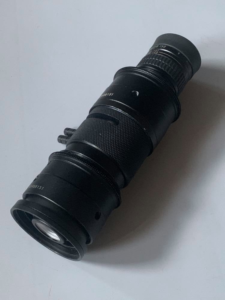

Autre chose qui aide beaucoup pour Saturne et Jupiter ces années-ci: un correcteur de dispersion atmosphérique. Voilà mon oculaire pour les deux géantes au ras des pâquerettes cette année: barlow Zeiss (donnant 2,7x), correcteur de dispersion atmosphérique Pierrot-Astro, zoom Nikon MC I 21-7mm. Ça me corrige la dispersion atmosphérique et je peux choisir la focale effective dans une plage allant de 8mm à 2,6mm, donc grossir exactement assez pour la turbulence du moment, avec un petit zoom à peine plus complexe qu'un Plössl avec une qualité de polissage des lentilles et de revêtements impeccable.
Mais dans un Dob il n'est pas simple be bricoler quelque chose qu'on peut encore mettre au point (ici ça marche nickel parce que la barlow s'enfonce assez loin dans le PO et que la facteur de la barlow est assez important.) Mais avec une barlow qui s'insère assez loin dans le PO (style Televue 2x ou Orion Tri-Mag) on devrait pouvoir faire quelque chose de semblable également avec des correcteurs de dispersion un peu meilleur marché aussi.

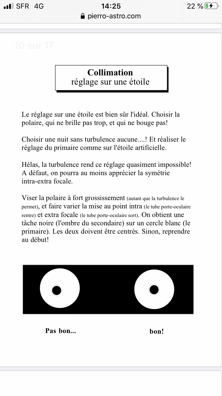

Vérifie bien ta collimation, n’hésite pas à la faire sur une étoile (tu ne fais pas la mise au point, tu devrais voir un rond lumineux avec un rond noir à l’intérieur). Avant tes sorties, pense à la mise en température (sors ton tube 1h30/2h avant). Quand j’ai vu la tache rouge de Jupiter, c’était 2h30 après avoir sorti mon tube!
Pour finaliser la collimation, il faut au contraire mettre au point le plus finement possible ;)
http://www.astrophoto.fr/collim_fr.html
En effet. Surtout que sur un Dob si on est loin de la mise au point la silhouette du secondaire ne doit pas être centrée dan l'image d'une étoile!
Modifié par sixela

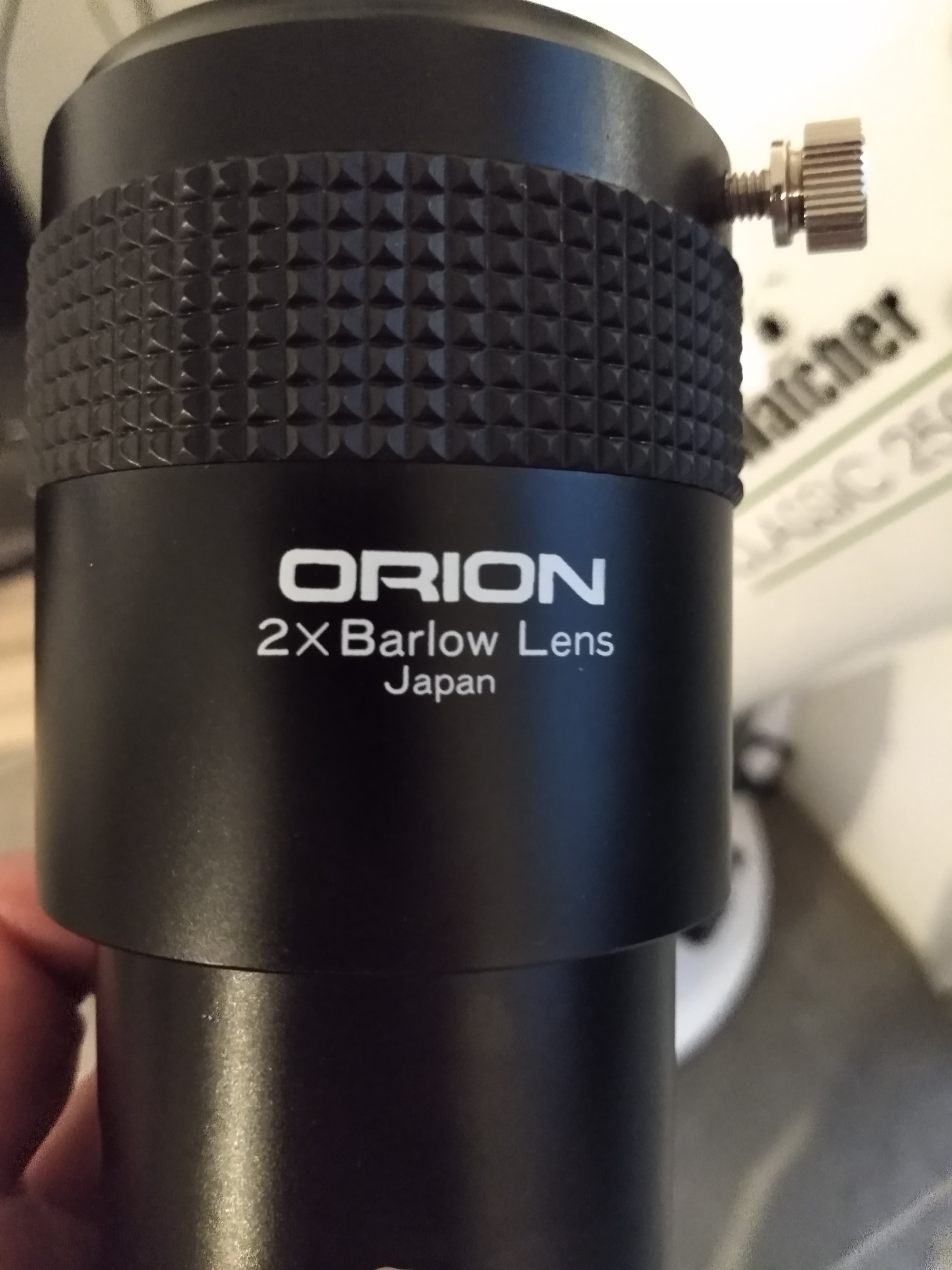

Sur ma Barlow c'est indiqué ORION 2x Barlow Lens Japan :IMG_20200716_220026198.thumb.jpg.9b23f3bbe45b970e859d78c234bd4439.jpg

Je ne connais pas la barlow... mais elle a une bonne tête 😁.
Edit : A priori, c'est la 2" 2x Orion Deluxe Barlow Lens. Elle est "multi coated" et "baffled" ce qui est plutôt bon signe 😉.
