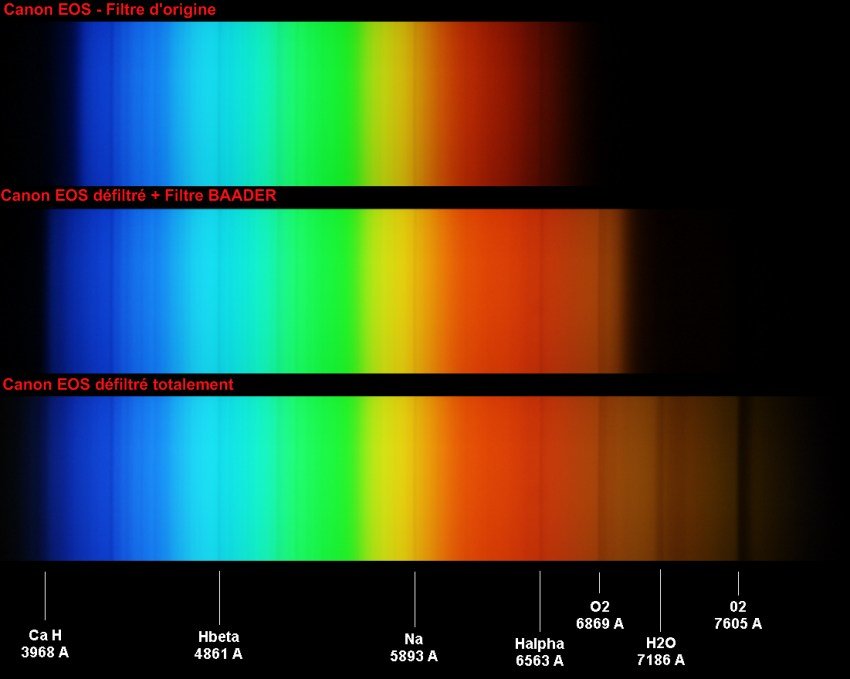

Pour rappel voici les spectres réalisés par Christian Buil sur du Canon :
Tu vois déjà que le Halpha est quasiment occulté par le filtre anti-IR. Et le filtre du A7S est encore plus restrictif que le graphe.
Après c'est ton choix de ne pas faire défiltrer le tien, mais ton discours est à mon sens erroné.
Je te souhaite bien du plaisir en posant "plus longtemps... mais pas tant que ça!" ;)
